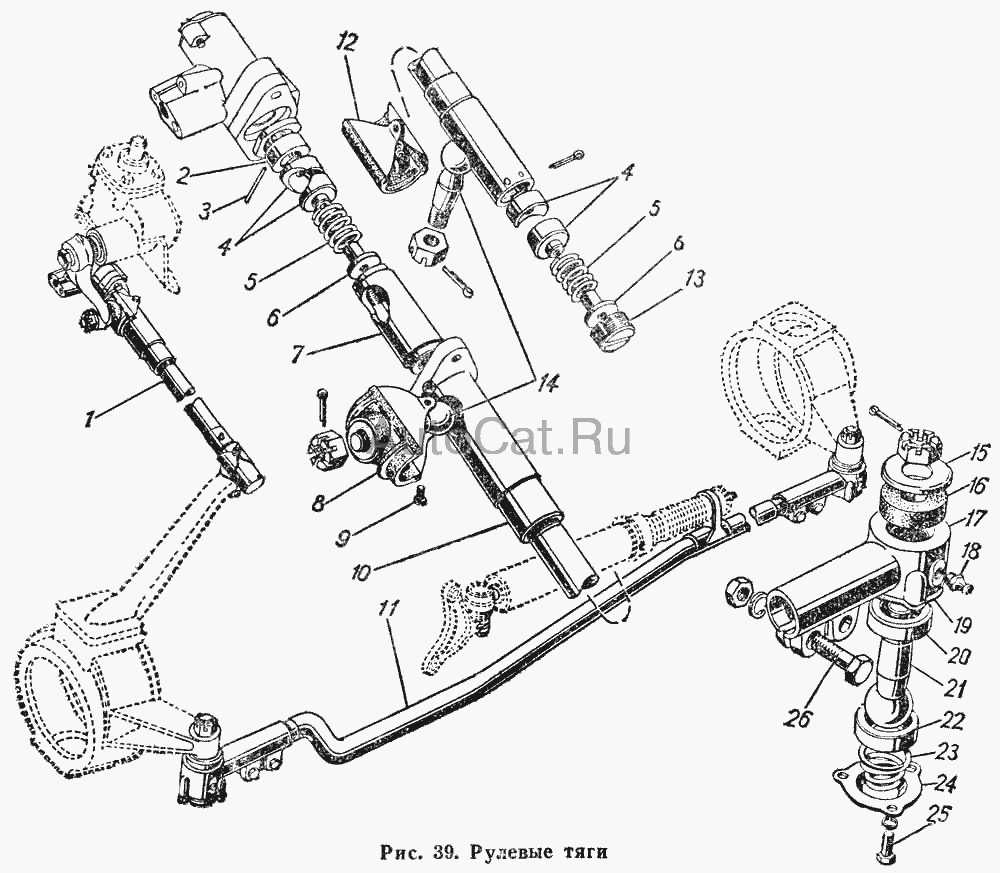

Теперь о возможностях интеграции шишиговских элементов.
Тут видно, что элемент п.14 - палец и на следующей под тем же номером - болт, рассчитаны на не очень большие нагрузки. И это как раз тот палец, на который я тогда обратил внимание под 66-ым - очень маленький, по сравнению с нашим.
Жаль, что нет возможности в руках покрутить, но с этой тягой проблем не должно быть. Изготавливается новая и всё.
Мне видится более ответственным грамотное исполнение проушины на поперечную тягу. Тут без станочного парка явно не обойтись.

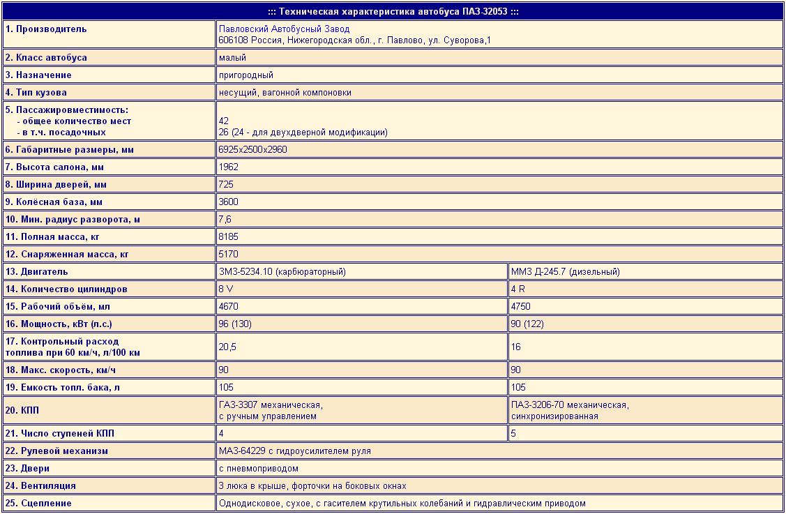

Коллеги,а никто не обращал взоры в сторону автобусов ПАЗ-3205 или Аврора с передним мостом РЗАА - там элементы пракически те же,но пальцы посерьёзней.Сильно не вникал,так,информация для размышления...
Re: Легендарное рулевое
m1609 писал(а):Коллеги,а никто не обращал взоры в сторону автобусов ПАЗ-3205 или Аврора с передним мостом РЗАА - там элементы пракически те же,но пальцы посерьёзней.Сильно не вникал,так,информация для размышления...
Если верить этому, то тут пункт № 22. Рулевой механизм МАЗ-64229 с гидроусилителем руля

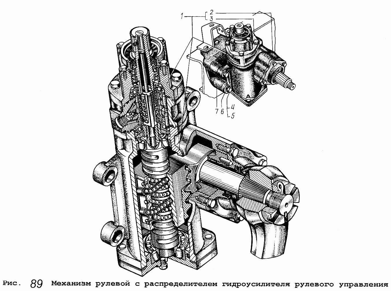

Быстрый поиск показывает подобные картинки:
И если к раме мы ещё сможем вместо стандартного кронштейна этот узел прикрепить, то возникает вопрос с рулевой колонкой. Тогда и колонку тоже нужно в комплект, а иначе нужно резать и варить пол и выводить колонку на нужный угол, а это затрагивает педальный узел, но опять же вопрос стыковки остаётся, плюс вопрос с сигналом. В этом свете колонка в комплекте предпочтительнее. Там она должна быть с крестовинами (имеется ввиду мазовская не с ПАЗа). И вопрос сошки с нашим пальцем: если становится, то вообще - зашибись.
