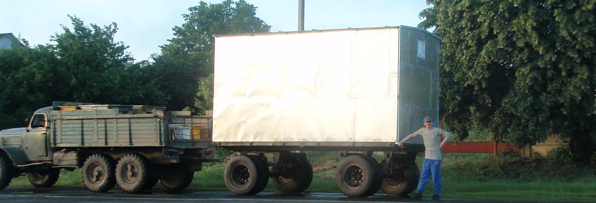

Вот, немного не по теме (да простит меня админ с модератором - мы тут изрядно нафлудили, но, думаю топикстарнеру всё равно - он тему начал и свалил)
На липу.JPG (207.87 КБ) 7854 просмотра
Этих пчёл с павильоном уже нет. Отобрали, павильон спалили.

Re: Легендарное рулевое
Так павильон на месте раскрывается. Этой жены, кстати, тоже нет. Решила - зачем ей это надо. Я её не осуждаю.
