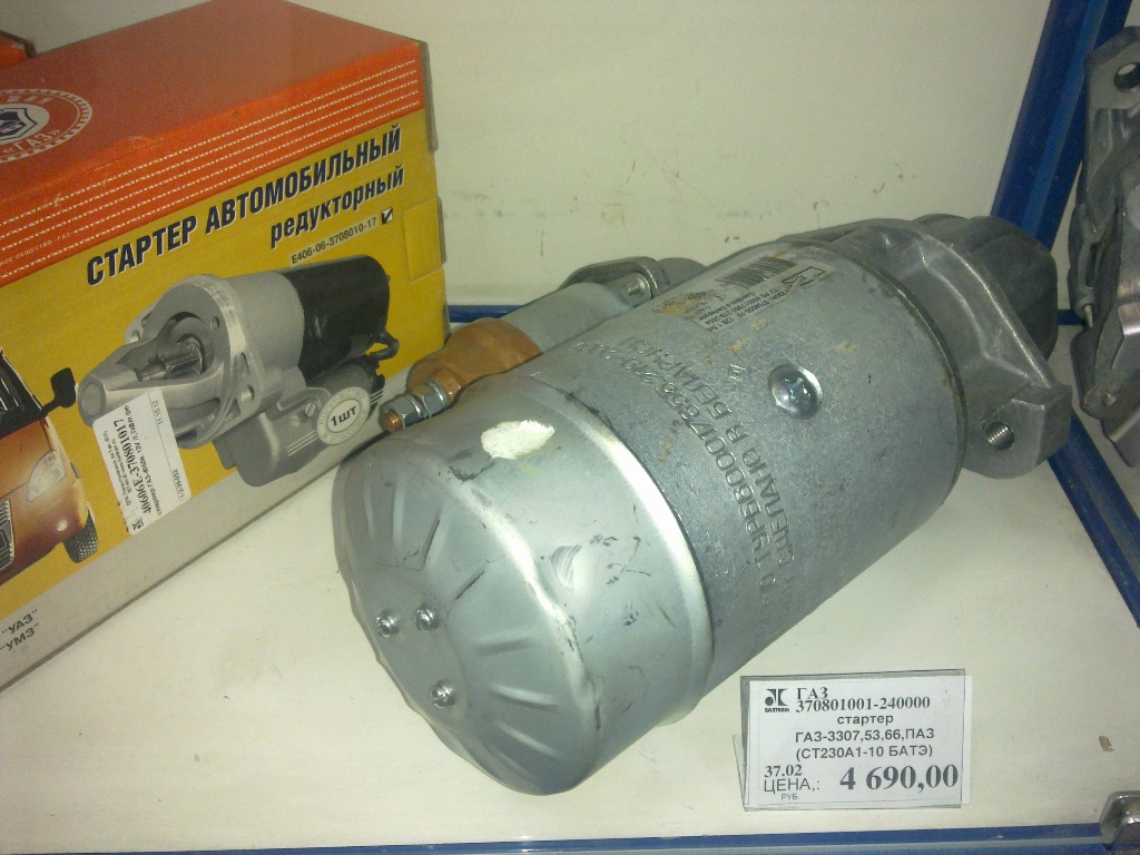

Сергей Малыхин писал(а):
Andrey писал(а):этот стартер подойдет к нашему мотору?
не подойдет. насколько я понял. и зиловский не всякий подойдет - венец разный. Бендикс точно различный бывает.
приглядитесь к фоткам что я получал с верхней салды с нижнего тагила от уралавтозапчасть и сравните с фоткой из магазина. по-моему то что надо.
БАТЭ тот же
верно? он или нет?

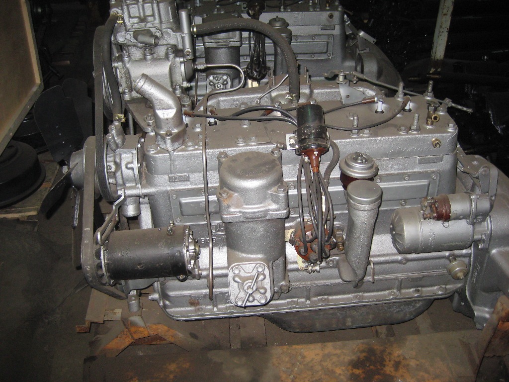

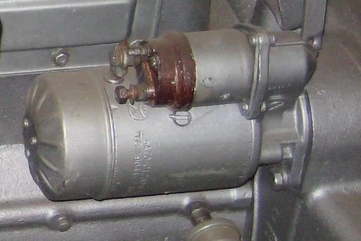

стартер Уралавтозапчасть.jpg (64.15 КБ) 8580 просмотров
движок Уралавтозапчасть.jpg (295.21 КБ) 8580 просмотров

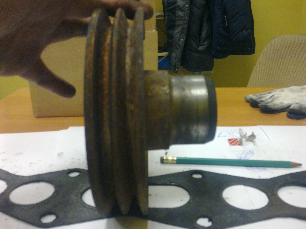

кстати, нам ведь двухскатный шкив нужен, у нас же еще компрессор.
правильно?
два шкива на помпу поставить, тех что уазкины на помпе, позже сфоткаю.
а вот если диаметр шкива не принципиален, то и на компрессор одеть тотже шкив, что и на помпу?
а вентилятор все-таки стоит электрический ставить сразу.
Andrey писал(а):кстати, нам ведь двухскатный шкив нужен, у нас же еще компрессор.
правильно?
В принципе важен не диаметр как таковой, а передаточные числа. Если с ними всё нормально, то и пофиг. Но думается мне, что было бы и дешевле, и правильнее всё же через токаря вопрос решать...
ЗилОк157 писал(а):В принципе важен не диаметр как таковой, а передаточные числа. Если с ними всё нормально, то и пофиг. Но думается мне, что было бы и дешевле, и правильнее всё же через токаря вопрос решать...
да, вроде компрессор должен помедленнее крутиться, тогда на него точить позже придется шкив.
а вот на счет токаря и да и нет. разовые детали с кучей переналадок.... только если кто из своих...
кстати шкив коленвала, проверим, если посадочное не подойдет можно и расточить по наше колено, всяко не должно быть больше.

Andrey писал(а):приглядитесь к фоткам что я получал с верхней салды с нижнего тагила от уралавтозапчасть и сравните с фоткой из магазина. по-моему то что надо.
БАТЭ тот же
Да, они оба СТАРТЕРЫ! Это единственное сходство, как я понимаю! Еще есть положение носка, бендикс, ход его вилки, посадочное место и т.д. ЗИЛовские не все одинаковые. а ты про УАЗкин говоришь... по фото это не определишь.
БАТЭ тот же
Ты это, Серега, не бузи, если обратишь внимание на ценник где написана марка стартера и марки машин газ 53,66, паз
коробка рядом это другое.

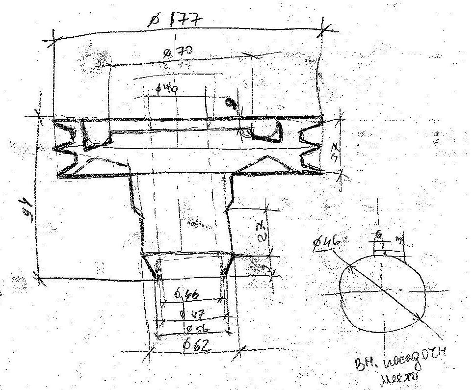

верно про четыре дырки, я имел в виду не крыльчатку какую-то другую, а уазкин шкив помпы, фото нет (если очень надо будет пойду еще раз сфоткаю) по внешнему виду подходит на место крыльчатки, а вот саму крыльчатку я предлагал поменять на электровентилятор, а старую снять. в этом есть резон.
про шкивы, похоже ты очень даже прав

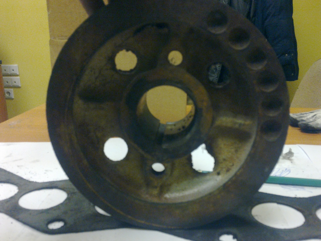

шкив 002.jpg (150.43 КБ) 8567 просмотров
это уж извините за качество чертежа, но общее представление дает, наш шкив.
я тоже думаю что для простого запуска проекта достаточно установить простое зубчатое колесо снаружи шкива под храповик через подкладные шайбы.
будет работать.
улучшения со шкивами каждому лично не запрещены
Сергей Малыхин писал(а): про поликлин.
Я слов умных не люблю и знать их не хочу!
У нас стоит ремень клиновой, со своим профилем и шириной. На фото предлагаемых к изучению - шкивы под ручейковые ремни. Да. они лучше! Но на кой хрен они сейчас нужны!?! Надо влепить колесо с зубами, нахера городить со шкивами?!?
нет все это может быть дешевле и это на усмотрения каждого,
раз коснулись темы, вот и обсуждаем. если есть возможность обойтись имеющимися на рынке деталями, что такого? пробуем?
и ни на кого батон не крошим.... )))) верно? )))

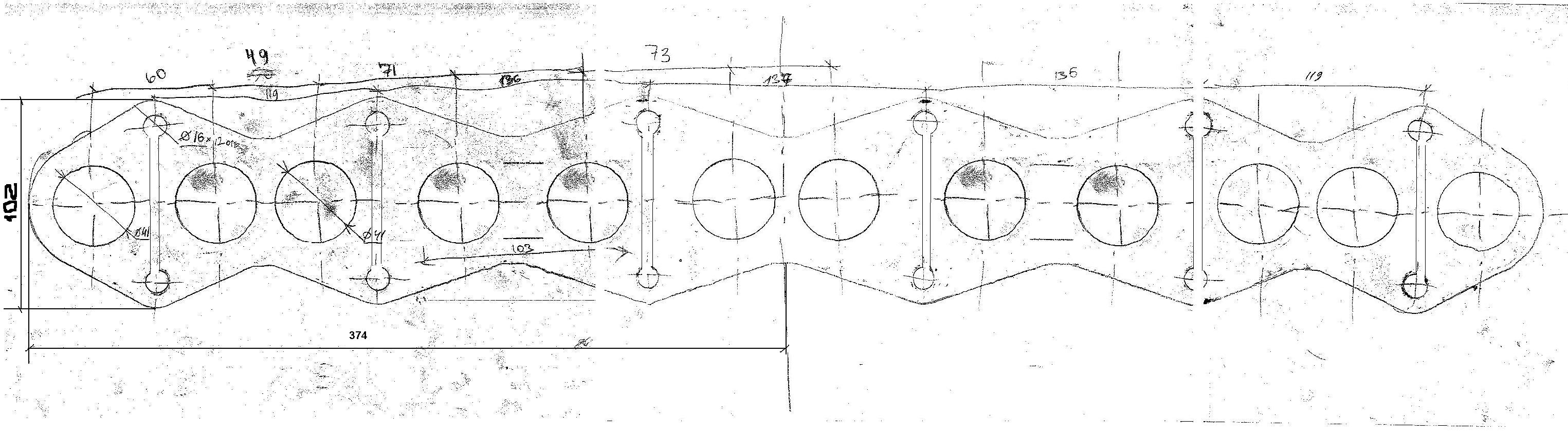

прокладка коллектора.JPG (387.32 КБ) 8567 просмотров

Andrey писал(а):улучшения со шкивами каждому лично не запрещены
Кто говорил, что к самовару сначала ручку приделаем, а потом будем гирлянды вешать? - шкивы сейчас не актуально! принципиально - согласен, но тема эта посвящена не шкивам, а вы просили здесь не срать...
Andrey писал(а):я предлагал поменять на электровентилятор,
а может и не поменять, а добавить для начала. и радиатор поменять (или еще добавить) тоже может понадобиться... Форсаж-то заметный получается....
Andrey писал(а):и ни на кого батон не крошим.... )))) верно? )))
Зачем воду лить с УАЗика на ЗИЛа, если это не актуально. Соосность сейчас начнем шкивам искать уазовским с нашим компрессором и т.д. Лишняя ебо@@я. не это надо. Коллектора с форсунками - делат обязательно. Шкива - в другую тему давай. Она там буде востребована и актуальна. Всем нам. Но здесь надо без этого обойтись. без того мудрежа хватает. Сейчас твои новоделы начнут ремни рвать, шкивы ломать, буксовать - не сможешь мотор отрепетировать на мозгах!!!
