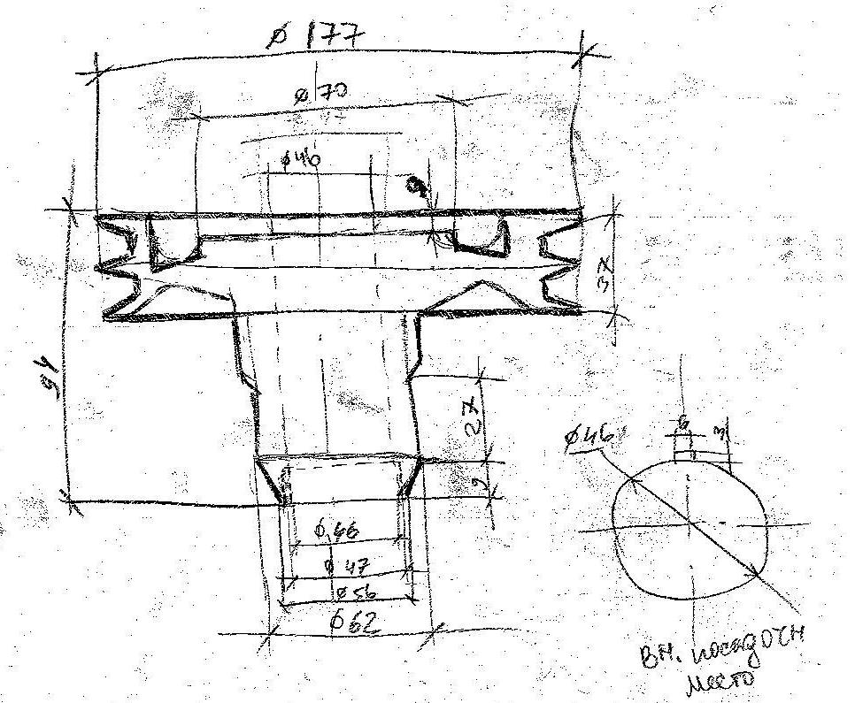

шкив 002.jpg (150.43 КБ) 8570 просмотров
это уж извините за качество чертежа, но общее представление дает, наш шкив.
я тоже думаю что для простого запуска проекта достаточно установить простое зубчатое колесо снаружи шкива под храповик через подкладные шайбы.
будет работать.
улучшения со шкивами каждому лично не запрещены
