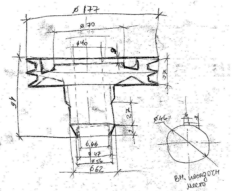

шкив 002.jpg (150.43 КБ) 8571 просмотр
это уж извините за качество чертежа, но общее представление дает, наш шкив.
я тоже думаю что для простого запуска проекта достаточно установить простое зубчатое колесо снаружи шкива под храповик через подкладные шайбы.
будет работать.
улучшения со шкивами каждому лично не запрещены

У нас стоит ремень клиновой, со своим профилем и шириной. На фото предлагаемых к изучению - шкивы под ручейковые ремни. Да. они лучше! Но на кой хрен они сейчас нужны!?! Надо влепить колесо с зубами, нахера городить со шкивами?!?
нет все это может быть дешевле и это на усмотрения каждого,
раз коснулись темы, вот и обсуждаем. если есть возможность обойтись имеющимися на рынке деталями, что такого? пробуем?
и ни на кого батон не крошим.... )))) верно? )))

Andrey писал(а):улучшения со шкивами каждому лично не запрещены
Кто говорил, что к самовару сначала ручку приделаем, а потом будем гирлянды вешать? - шкивы сейчас не актуально! принципиально - согласен, но тема эта посвящена не шкивам, а вы просили здесь не срать...
Andrey писал(а):я предлагал поменять на электровентилятор,
а может и не поменять, а добавить для начала. и радиатор поменять (или еще добавить) тоже может понадобиться... Форсаж-то заметный получается....
Andrey писал(а):и ни на кого батон не крошим.... )))) верно? )))
Зачем воду лить с УАЗика на ЗИЛа, если это не актуально. Соосность сейчас начнем шкивам искать уазовским с нашим компрессором и т.д. Лишняя ебо@@я. не это надо. Коллектора с форсунками - делат обязательно. Шкива - в другую тему давай. Она там буде востребована и актуальна. Всем нам. Но здесь надо без этого обойтись. без того мудрежа хватает. Сейчас твои новоделы начнут ремни рвать, шкивы ломать, буксовать - не сможешь мотор отрепетировать на мозгах!!!
