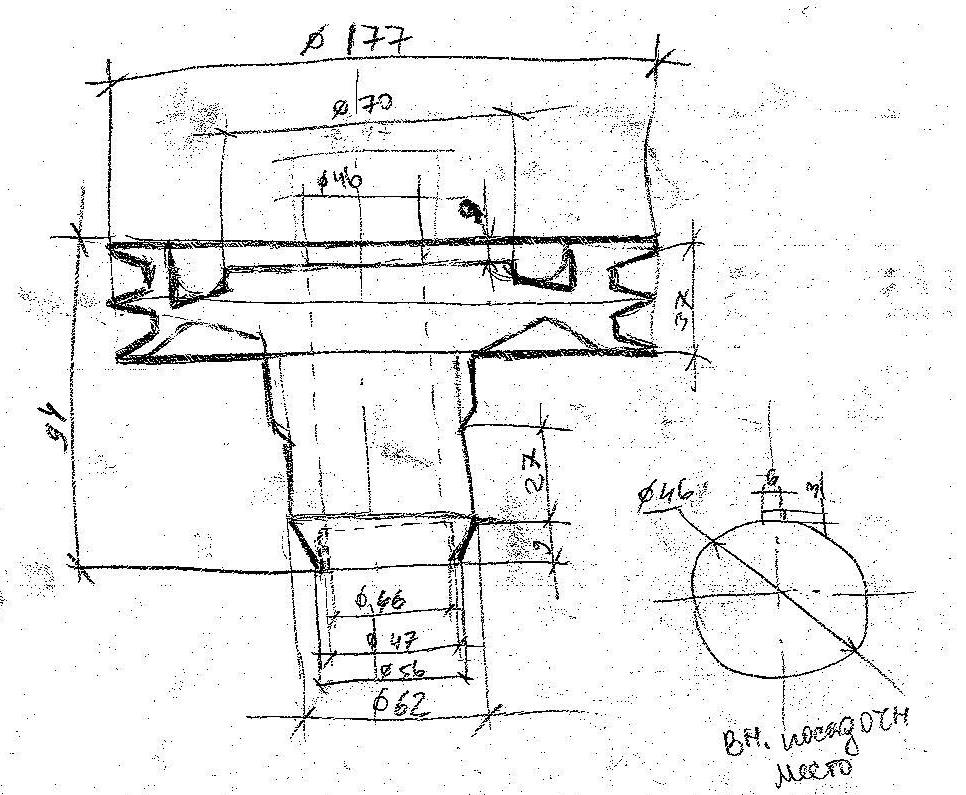

шкив 002.jpg (150.43 КБ) 8572 просмотра
это уж извините за качество чертежа, но общее представление дает, наш шкив.
я тоже думаю что для простого запуска проекта достаточно установить простое зубчатое колесо снаружи шкива под храповик через подкладные шайбы.
будет работать.
улучшения со шкивами каждому лично не запрещены
Сергей Малыхин писал(а): про поликлин.
Я слов умных не люблю и знать их не хочу!
У нас стоит ремень клиновой, со своим профилем и шириной. На фото предлагаемых к изучению - шкивы под ручейковые ремни. Да. они лучше! Но на кой хрен они сейчас нужны!?! Надо влепить колесо с зубами, нахера городить со шкивами?!?
нет все это может быть дешевле и это на усмотрения каждого,
раз коснулись темы, вот и обсуждаем. если есть возможность обойтись имеющимися на рынке деталями, что такого? пробуем?
и ни на кого батон не крошим.... )))) верно? )))

Andrey писал(а):улучшения со шкивами каждому лично не запрещены
Кто говорил, что к самовару сначала ручку приделаем, а потом будем гирлянды вешать? - шкивы сейчас не актуально! принципиально - согласен, но тема эта посвящена не шкивам, а вы просили здесь не срать...
Andrey писал(а):я предлагал поменять на электровентилятор,
а может и не поменять, а добавить для начала. и радиатор поменять (или еще добавить) тоже может понадобиться... Форсаж-то заметный получается....
Andrey писал(а):и ни на кого батон не крошим.... )))) верно? )))
Зачем воду лить с УАЗика на ЗИЛа, если это не актуально. Соосность сейчас начнем шкивам искать уазовским с нашим компрессором и т.д. Лишняя ебо@@я. не это надо. Коллектора с форсунками - делат обязательно. Шкива - в другую тему давай. Она там буде востребована и актуальна. Всем нам. Но здесь надо без этого обойтись. без того мудрежа хватает. Сейчас твои новоделы начнут ремни рвать, шкивы ломать, буксовать - не сможешь мотор отрепетировать на мозгах!!!
