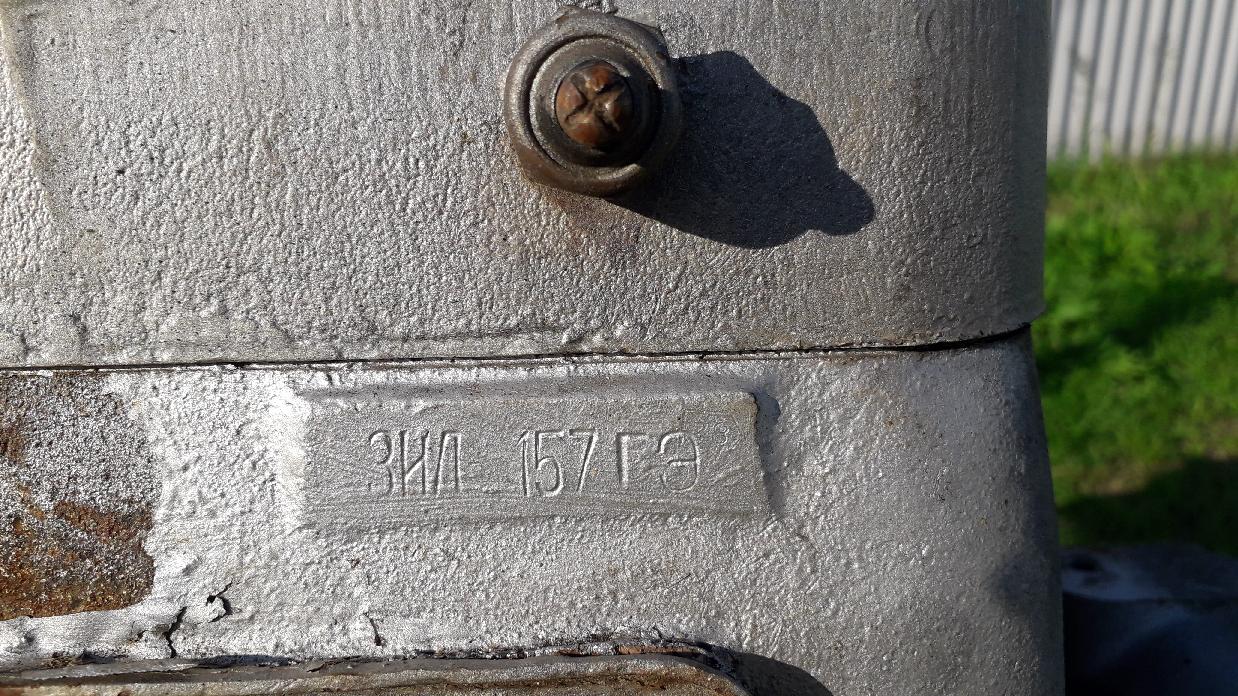

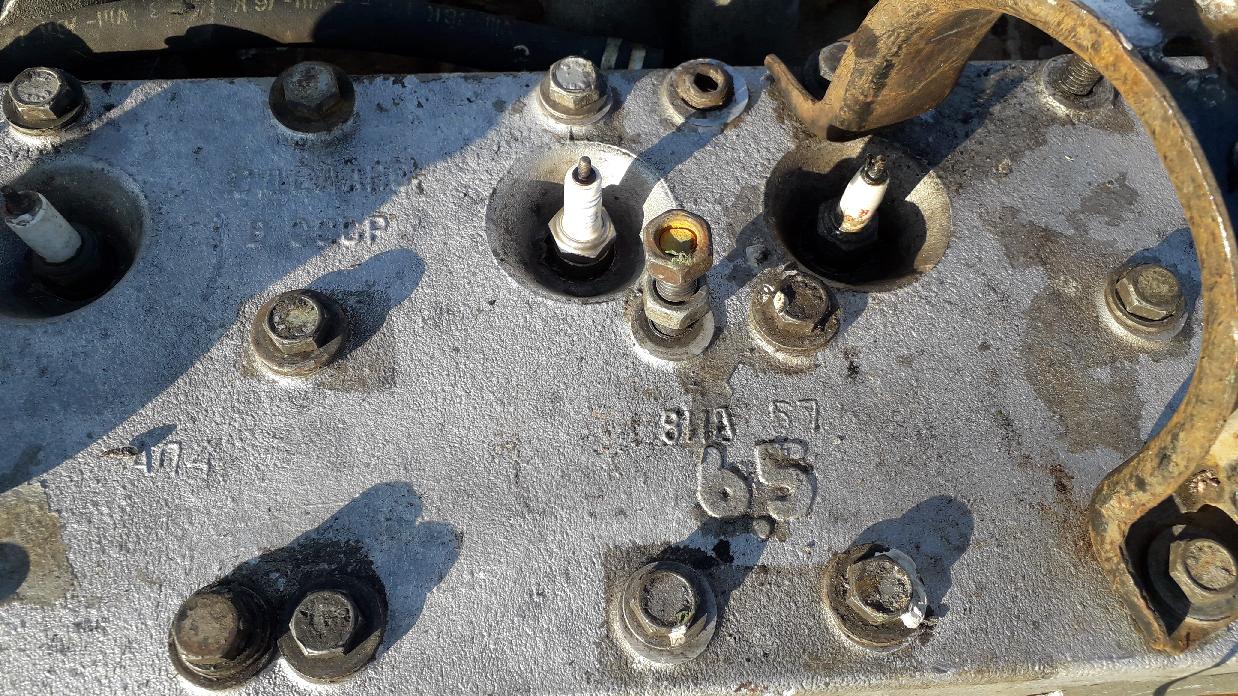

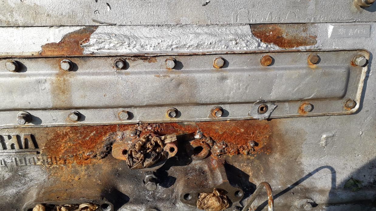

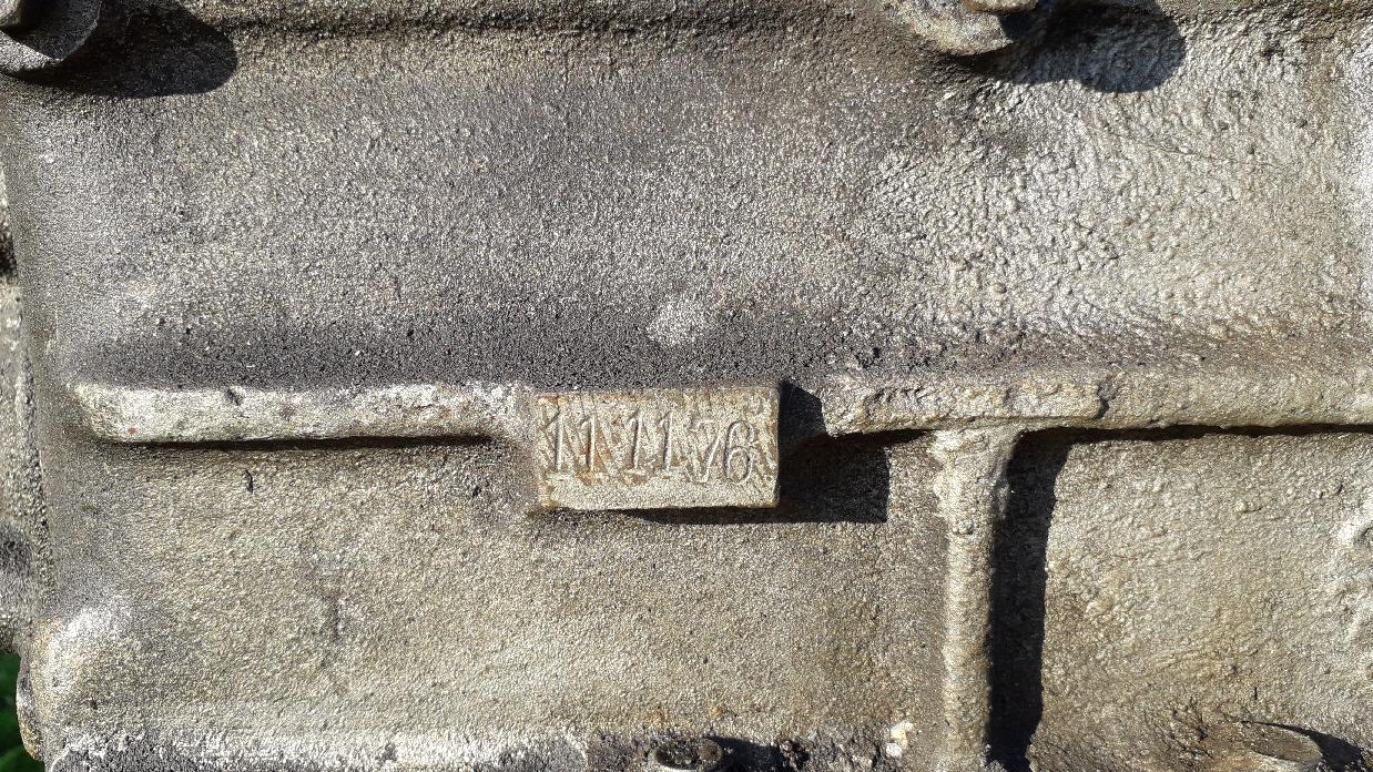

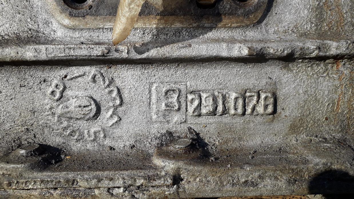

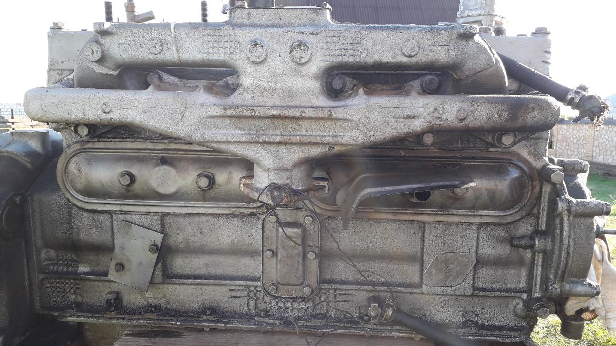

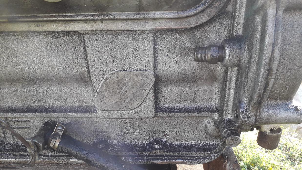

Доброго дня.
Добрые люди отдали мне движок, размороженный, но вроде как с минимальной наработкой, стоял на машине с радиостанцией на вечном "боевом" дежурстве. Маркировка на блоке 157Д, правильно я понимаю, что это самая "новая" модификация этого мотора? Показалось странным, что бензонасос ближе к сцеплению (а спереди вообще нет под него отверстия), корпус термостата без датчика аварийного перегрева, широкий шкив КВ.
Основной вопрос в том, стоит ли на новом блоке пересобрать мотор? Или нормально не получится? Критично ли несовпадение блока и поршней по размерным группам? Какие еще могут быть подводные камни?

Возможно это какой-то переходной вариант.sashant писал(а): 29 июл 2020, 18:47 Доброго дня.
Если есть время и средства, то пересобрать мотор можно. Если не нарушать технологию, то может получиться хорошо.

У меня такой же мотор и тож был ЗАморожен.
с такой маркировкой поршня должны стоять на 100мм
и да, получается переходной вариант, отливки уже пошли новые, а обвес ещё не готов.
как раз в это время производство переезжало за урал.
а отв под бензонасос временно заглушили у формы-матрицы.
я тоже хочу такую скобу для подъёма движка, подскажите где найти?

Если поршневая на 103, то можно получить дополнительно несколько л.с. 5-8 %
(теоретически).
При пересборке можно шлифануть блок и ГБЦ - повышение степени сжатия и еще несколько л.с.
(теоретически).
