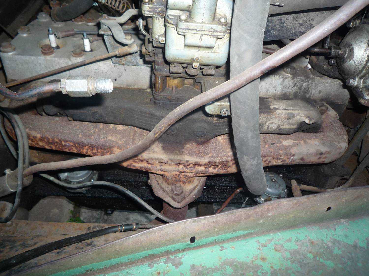

У меня на 164-м стоит двигатель 157Д. Он бензиновый.левит писал(а):"157Д"-это дизель,157 л.с.
Что удивительно, на нём стоят два бензонасоса. В данный момент подключен насос со стороны вентилятора. А насос со стороны кабины заглушен.

Думаю,что задний бензонасос стоит в качестве заглушки.На распредвалу 157Д в этом месте находится шестерня привода ограничителя.Не смотрел,что там?ZIL-164 писал(а): на нём стоят два бензонасоса.
