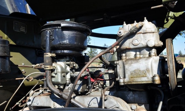

Двигатель и все агрегаты трансмиссии оставили «родные». Только подняли степень сжатия под 92-й бензин и пристроили «чайковский» карбюратор К114. Изменение фаз газораспределения позволило увеличить мощность двигателя. Расход топлива при этом несколько уменьшился.

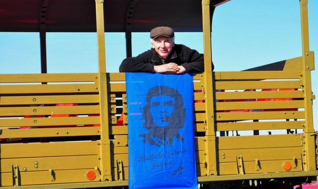

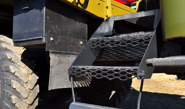

Грузовая платформа от ЗИЛ-131 встала как родная. Потребовалось лишь удлинить раму на 60 см и изготовить трап-лестницу за кабиной для посадки-высадки пассажиров. Доработка грузовой платформы сводилась к созданию силовой структуры и металлической крыши.
3030628
Вместо лавок установили пластиковые сиденья: всего 22 посадочных места плюс 2 в кабине. Заказали боковой тент от дождя. При переоборудовании соблюдали все нормы и правила. Ремонт закончили окраской машины в ящеричный зеленый цвет.
