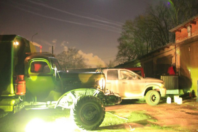

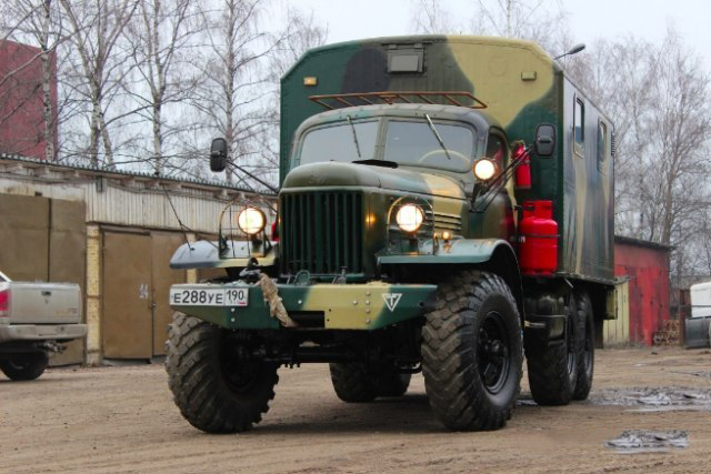

Проанализировав массу требовании и вариантов эксплуатации мы создали колёсный вездеход оснащённый жилым модулем на 4 человек.За основу был взят легендарный , не имеющий аналогов грузовик ЗИЛ 157К, оснащённый 5.6 литровым рядным шести цилиндровым двигателем мощностью 110 л.с., колёсная формула 6×6 с системой регулирования давления в шинах, способная поддерживать давление при пулевом попадании/проколе, также колёса оснащены внутренними бедлоками позволяющими опускать давление до 0.1 атм.Максимальный крутящий момент 3700 H/м достигается ВНИМАНИЕ! при 900 об/мин, пониженная передача с числом 5.7 , мин скорость движения 1.2 км/ч максимальная 90 км/ч, запас хода 1000 км.Отсутствие дифференциалов задних мостов в купе с вышеперечисленными характеристиками делает данный грузовик воистину вездеходом незнающим преград. Авто не требует расходных материалов, за исключением , конечно топлива и масла.На двигателе установлен масленый воздушный фильтр инерционного типа, многоразовые топливные фильтра, масляный фильтр ножничного типа механической очистки. Авто способен нормально эксплуатироваться даже на отработанном масле , бензине любой доступной марки и качества.Генератор само возбуждающегося типа, что немаловажно в случае повышенного электромагнитного излучения,длительной стоянки. Авто заводиться как с ключа зажигания так и с кикстартера (то есть от руки). Электрооборудование двигателя экранировано.Установлен гидроусилитель руля.Механическая лебёдка 80+70 метров с усилием 8.6 тонн на силовом бампере способна ,буквально,ломать деревья.
Современный жилой модуль рассчитан обеспечить комфортное,автономное существование порядка 70 дней. Оснащён 2мя спальными местами, газовым отоплением с возможностью быстрой замены на дровяное,12V освещением,запасом воды,системой фильтрации воздуха и воды,выходом для подключения установок хим/радио дизактивации, туалетом,плитой для приготовления пищи,генератором и отсеками для хранения пищи и личных вещей
