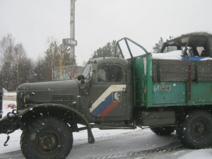

Утром самолет до москвы. Потом автобус до Твери. Быстро летим,успеваем сделать страховку. Приезжаем заводим,но аккум грустно крутит. Едем до ближайшего магазина,беру новый аккум,Руслан любезно временно предоставил денег из суммы которую я ему отдал,до того момента как до дома доберусь,поскольку с деньгами на дорогу у меня вообще в обрез без запаса,так уж жизненая ситуация сложилась. ну вот все приготовления закончены и фото на дорожку в твери, теперь уже бывший и новый хозяины

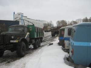

Кольцо в самаре хочу тронутся включаю скорость и НИЧЕГО не происходит. Первая мысль- кардан. Заглядываю под машину вроде все визуально цело,что бы не создавать пробку,пробую включаю передок и еду. проехав кольцо под сигналы автолюбителей самары останавливаюсь и вижу выехавшую полуось заднего моста. Кидаю ее в кузов и на передке,поскольку средний мост уже был не исправен еду до стоянке где у меня стоят уазики.
Начинаю думать что мне делать как мне быть. Визуальный осмотр дает только одну свежесрезанную шпильку полуоси,остальные ну уж очень ржавые. Но все болты были на месте. прихожу к мысли что они просто были вставлены до обломышей и как то клеем или каким то фиксатором были закреплены но такое растояние и вибрации видимо сделали свое дело. Выкручиваю свежесломленную шпильку и еще одну присутсвующими у меня инструментами. Остальные никак. Принимаю решение высверливать. Еду ночевать к знакомым. Следующий день пытаюсь высверлить шпильки,не очень удачно. Нахожу в 50км от самары запчасти на 157. за каждый мост просят по 6000 рублей и готовы помочь с заменой мостов. Звоню домой деньгами быстро никто помочь не может,принимаю решение вкрутить две шпильки в просверленные отверстия накануне вставить болты и все это дело приварить Делаю,снова на стоянку гружу уаз в кузов и дальше в дорогу.

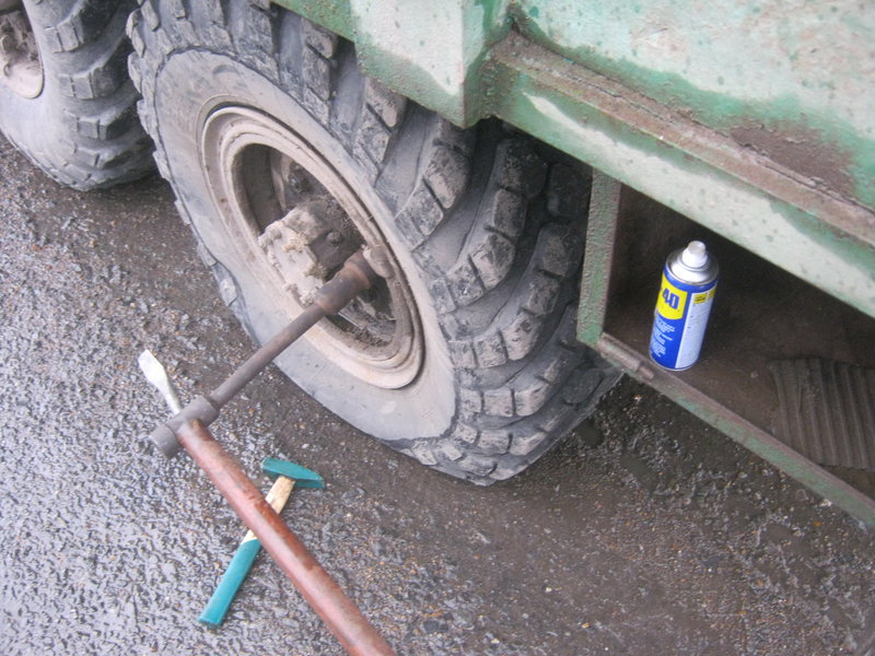

Вот вроде бы 6 колес у машины,но сразу после уфы гвоздь втыкается именно в то колесо на котором приварена полуось. На фото видно что снимать колесо теперь очень не удобно
Худо бедно правдами неправдами,спасибо руслану за положеную трубу в кузов меняю колесо и дальше в путь. А совсем забыл после самары остановили гибдд,я оставил машину заведенной но она заглохла и пока не очень порядочные сотрудники всячески мне выносили мозг разными способами пытаясь найти за что меня обуть. Машинастояла заглохшая со включенным зажиганием,когда я все таки призвал сотрудником к голосу разума и совести и был благополучно отпущен,подошел к машине, поворачиваю ключ и тишина. Ничего не работает ничего не горит. Прверяю массу клемму. Выясняю ток на стартер подается,завожу машину перемыкая стартер на прямую и решаю отъехать с несчастливого места. Позже выясняя что не подаются плюс на замок зажигания,кидаю его напрямую.до дома проблема решена,там буду смотреть решаю я.

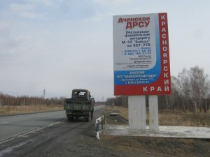

Тут уже гаишники ка то спокойнее относятся к машине. Медленно но верно продвигаюсь все ближе и ближе к дому. В Новосибирской области штраф за просроченные транзиты. И вот он край родимы край,всего то каких то 260 км до дома осталось

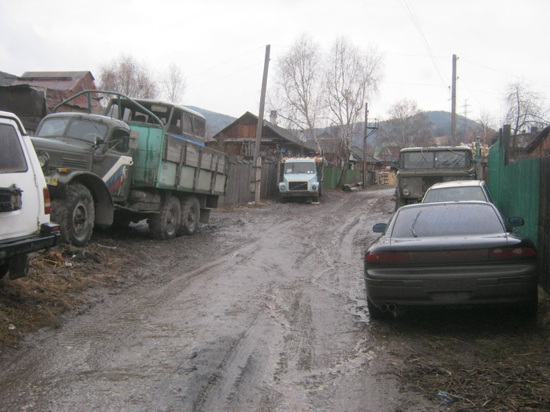

Ну и вот он дом родимый дом. Кое как переставляя машины все таки нахожу место базирования авто
