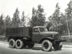

К исходу Великой Отечественной войны командование Автобронетанковых войск поставило перед советскими автозаводами задачу создания трехосного полноприводного грузовика грузоподъемностью около 4 тонн — советского аналога заслуженной американской машины Studebaker US6, массово поступавшей в Красную армию по Ленд-Лизу. Работы над трехосными полноприводными грузовиками развернулись на ГАЗе и ЗИСе еще в конце 30-х годов, а подробное изучение американских «лендлизовских» машин дало им новый толчок. Из разных вариантов опытных трехосных грузовиков выбрали некий гибрид с двигателем от будущего гражданского грузовика ЗИС-150 и мостами, по ряду деталей (картеры, конструкция редукторов главных передач, посадочный размер колес) унифицированными с горьковским ГАЗ-63 и его опытным трехосным аналогом ГАЗ-33. Конструкторы московского Автозавода имени Сталина после войны построили два варианта грузовика ЗИС-151 — того самого сочетания «зисовского» мотора и «газовских» мостов. Один автомобиль был оснащен колесами того же типа, что ГАЗ-63 и двухскатными задними шинами, второй грузовик получил колеса с дисками от ЗИС-150 и односкатные шины сзади. Все испытания показывали, что машина с односкатными колесами обладает однозначно лучшей проходимостью — ей не надо прокладывать в рыхлом грунте или снегу лишние колеи вторыми парами задних колес. Но военные настояли на том, чтобы «сделать, как у «Студебеккера». В результате, серийный ЗИС-151 1948 года выкатился с конвейера на «газовских» колесах с парой лишних скатов на задних мостах. По проходимости он уступал «Студебеккеру», так как получился более тяжелым.
В то же время появились серийные внедорожные машины на агрегатах ЗИСов с односкатными задними колесами. На самом Заводе имени Сталина под руководством Б.М.Фиттермана был создан бронетранспортер БТР-152. В Днепропетровске знаменитый конструктор В.А.Грачев и его коллеги разработали плавающий БАВ, после закрытия Днепропетровского автозавода тоже освоенный на ЗИСе. На БАВ (ЗИС-485) Грачев впервые опробовал централизованную подкачку шин. Аналогичную систему на протяжении 50-х годов пытались приспособить к БТР-152. Грачеву пришлось демонстрировать преимущества машин с подкачкой лично маршалу Г.К. Жукову, занимавшему пост Министра обороны. Наконец, определенное время ушло на совершенствование системы подкачки — замену торчавших сбоку от машины внешних трубопроводов на шланги, проложенные через картеры мостов и ступицы колес. Когда централизованная подкачка в окончательном виде была внедрена на БТР-152 и БАВ, встал вопрос о создании грузовика с односкатными шинами низкого давления и такой же системой подкачки шин. К тому времени уже накопился опыт эксплуатации ЗИС-151 со всеми его недостатками, а новое поколение командующих уже не оглядывалось на ушедший в историю Studebaker. Так в 1958 году появился новый трехосный грузовик ЗИЛ-157 с мостами, аналогичными БТР-152В1 на односкатных колесах с «пузатыми» шинами 12,00-18. Его рождение совпало с заменой базовой модели гражданского грузовика с ЗИС-150 на ЗИЛ-164. Поэтому новая трехосная модель получила те же изменения в конструкцию двигателя, по сравнению с машинами прежних выпусков. Осталась также схема трансмиссии с раздельным приводом колес среднего и заднего мостов отдельными карданными валами. Цельнометаллическая кабина, как и прежде, осталась внешне очень похожей на кабину американского International времен войны, а капот и передние крылья остались от ЗИС-151.

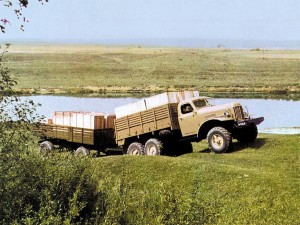

Как и прочие военные машины, ЗИЛ-157 выпустили в двух вариантах: с лебедкой спереди, или без нее. Сразу же появились седельный тягач ЗИЛ-157В и машина с экранированным электрооборудованием ЗИЛ-157Г. Накапливая опыт эксплуатации нового грузовика, и анализируя отзывы потребителей, конструкторы ЗИЛа пришли к выводу, что изменение передаточных чисел трансмиссии заметно улучшит проходимость машины. Поэтому в 1961 году появился модернизированный ЗИЛ-157К, отличавшийся новым набором передаточных чисел.

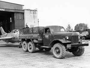

ЗИЛ-157 послужил базой для многочисленных кузовов специального назначения и носителем вооружений. На его шасси устанавливали фургоны- КУНГи радиостанций, ремонтных мастерских, цистерны топливозаправщиков, пожарные автоцистерны и лестницы, одорудование снегоуборочных машин, установки залпового огня, ракетные комплексы. Большое количество ЗИЛов шло с конвейера с бортовыми кузовами, имевшими лавки для личного состава. В 60-е годы шло активное освоение отдаленных районов страны, поэтому помимо армии, ЗИЛ-157 и некоторые его модификации стали поступать гражданским заказчикам — геологам, нефтяникам, строителям газопроводов и линий электропередач, лесникам и даже работникам сельского хозяйства.

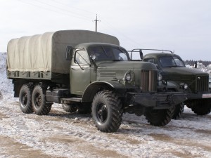

С освоением трехосного грузовика нового поколения ЗИЛ-131, старую модель ЗИЛ-157К с производства решили не снимать — военные считали этот грузовик более дешевым и простым в эксплуатации. Но мощности московского Автозавода имени Лихачева оказались перегруженными производством нескольких семейств грузовых машин. 10 мая 1967 года вышло Постановление ЦК КПСС и Совета Министров СССР о строительстве филиала ЗИЛа в закрытом уральском городе Свердловск-44. Так зародилось предприятие, известное теперь как Уральский автомоторный завод. В 1968 году оно освоило выпуск мостов ЗИЛ-157 и запчастей для снятого с производства ЗИЛ-164. В 1972 году туда передали производство 6-цилиндровых двигателей для ЗИЛ-157. Наконец, в 1977-м, к 60-й Годовщине Великой Октябрьской социалистической революции уральский завод освоил полный производственный цикл по выпуску комплектных грузовиков ЗИЛ-157КД. Но полностью прекратить производство машин этого семейства на головном заводе в Москве удалось только в 1982 году.
Грузовики ЗИЛ-157КД выпуска 70-80-х годов отличались модернизированным двигателем и электрооборудованием, усиленными карданными валами и мостами, новым карбюратором. В кабине отказались от приоткрывающегося лобового стекла, а двигатель по-современному стал заводиться не от педали стартера, а от ключа зажигания. За годы выпуска несколько раз менялась модель шин: И-111, К-12А, К-70. В 1972 году разъемные диски колес заменили на неразъемные с запорным кольцом. При этом до самого конца выпуска оставалось рулевое управление без гидроусилителя, требовавшее от водителя хорошей физической подготовки. На шасси ЗИЛ-157КД в 70-х стали серийно устанавливать гражданские платформы с откидными бортами от ЗИЛ-130, а на Мытищинском машиностроительном заводе в 80-х был создан строительный самосвал.
