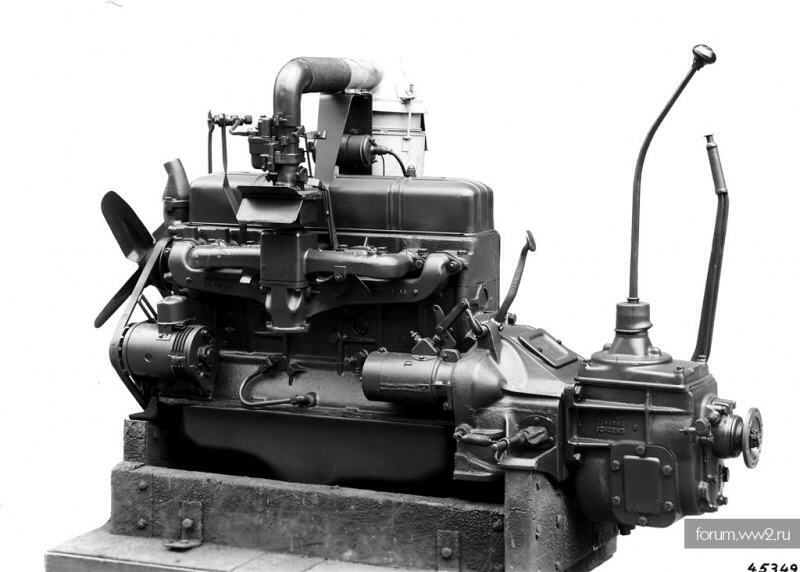

Тема интересная.Машина устаревшая, но большим потенциалом к модернизации.
Дать вторую жизнь этой модели реально,надо все кропотливо просчитать,каждый узел.
Мое видение этого,сохранить оригинальный вид,доработать слабые места,нужно не очень много.
Машина трижды за свою жизнь модернизировалась,появлялись 157К,157КД, и это шло на пользу.
Отдельно по пунктам опишу как нибудь что надо сделать по каждому узлу.
Согодня поехал в лес и подумал..Машину сгубил мотор ,ничего неделалось координально для модернизации мотора,за исключение навесного (стартера,центрифуги,генераторы,зажигание) и тд.
На фото мотор Опель Блитц образца 1937года,рядная шестерка для среднетоннажных машин,верхнеклапанная. Наши ничего за 50лет так и не сделали,самое сложное изготовить головку,мотора не осилили,хотя упоминаются попытки.
Пока все.тему продолжу
Re: ЗИЛ 157New Кто его будет покупать если снова начать выпу
Володь, вот уж явно не то место (ни тот режим движения), где Тебя осенило, что плох мотор 157, и машину он губит..Grunbau писал(а): Согодня поехал в лес и подумал..Машину сгубил мотор ,ничего неделалось координально для модернизации

Грачев (один из ведущих наших конструкторов внедорожников) еще в 60-х годах сформулировал основные требования к внедорожникам. Одно из них - мощность двигателя - от 20 л.с на 1т полной массы. У 157КД - практически половина. Когда поднимаешься на сопку на 2-ой пониженной, как раз про слабый мотор и думаешь. Ладно на ̶а̶с̶ф̶а̶л̶ь̶т̶е̶ дороге, можно перейти на 4-тую или 3. А когда не знаешь вытянешь в гору или в зад полетишь, то как раз про мощность и думаешь.zheka73 писал(а):Володь, вот уж явно не то место (ни тот режим движения), где Тебя осенило, что плох мотор 157Grunbau писал(а): Согодня поехал в лес и подумал..Машину сгубил мотор ,ничего неделалось координально для модернизации
