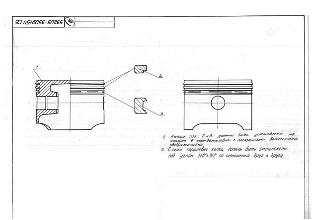

Подскажите пожалуйста, в каком порядке ставятся компрессионные кольца компрессора ЗИЛ, 2-х цилиндровый, ведь в кольцах есть внутренние и наружные проточки. Какое кольцо ставить проточкой в верх, а какое кольцо проточкой вниз? Есть проточки на внутреннем диаметре кольца, а есть проточки на внешнем диаметре кольца. ???
Re: Компрессор
Это я читал, но не могу понять! Ведь на одном компрессионном поршне три кольца, одно масло съемное а два кольца компрессионных с разными порточками, то есть на одном кольце проточка на внутреннем диаметре кольца, а на втором кольце проточка на внешнем диаметре кольца, вот и возникает вопрос, как и в каком положении их ставить?

Я на завод писал про сборку компрессора вот их ответ
"2. Скребковые поршневые кольца на поршень необходимо ставить проточкой ("клювиком") вниз. При этом кольцо будет эффективно снимать излишки масла со стенок цилиндра и оно (масло) не будет попадать в воздушную систему. Маслосъемное (нижнее) кольцо необходимо ставить острой кромкой вниз, а фаской вверх для наиболее эффективного отвода масла. Кроме того после установки колец на поршень необходимо сориентировать сориентировать их стыки относительно друг друга равномерно через 120 градусов. Сборочный чертеж Порня в сборе прилагаю."
Речь правда идет о Камазовском компрессоре но думаю что отличия от компрессора Зил в нем небольшие.
- Безымянный.JPG (25.92 КБ) 29936 просмотров
Re: Компрессор
большое спасибо, поставил все работает, масло перестало течь !
