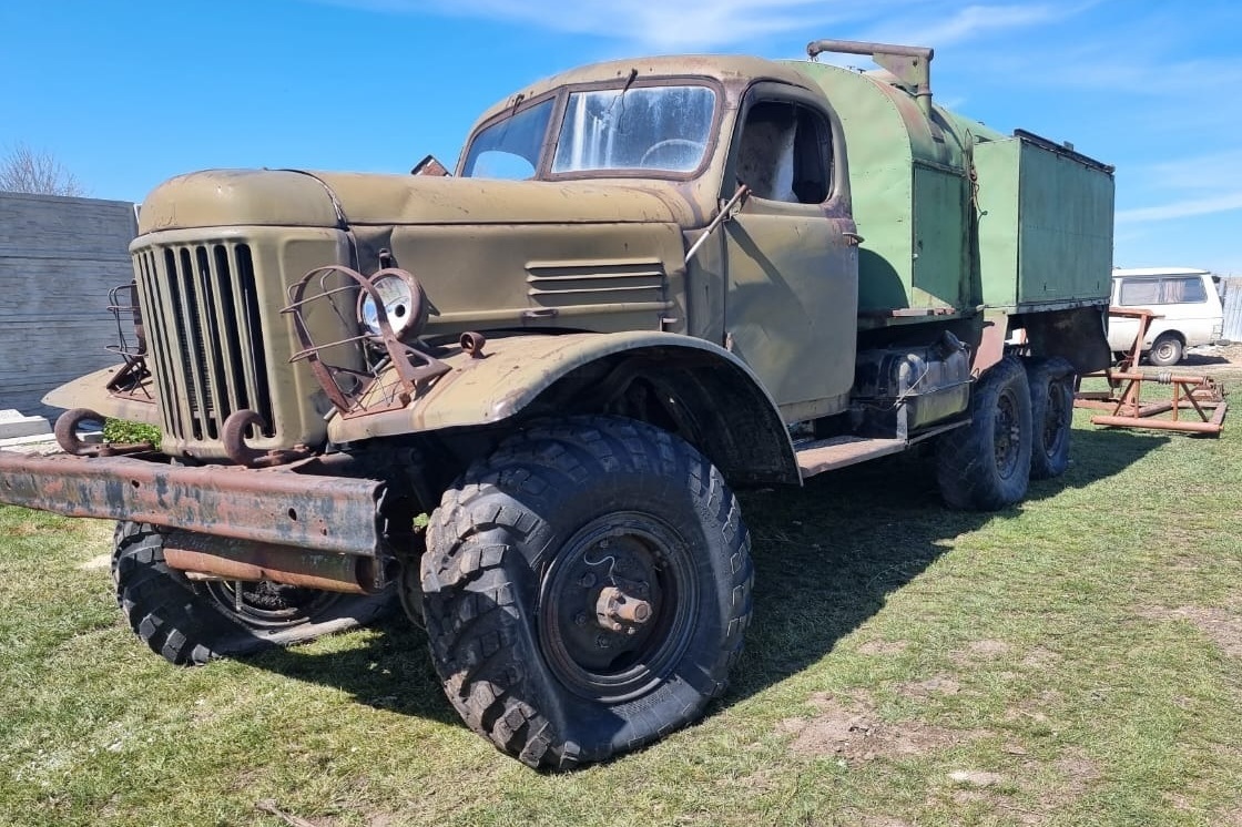

Доброго времени суток, уважаемые форумчане!
Волею судеб, появился у меня Зилок :) (состояние на фото)
Появилось желание его завести, вернуть так сказать к жизни, но с чего начать, куда копать , в каком направлении двигаться не знаю, так как мои познания в автомобилестроении весьма скромны :roll:
С чего начать в такой ситуации? Основные узлы вроде бы все на месте...
Заранее всем спасибо за советы!! :)

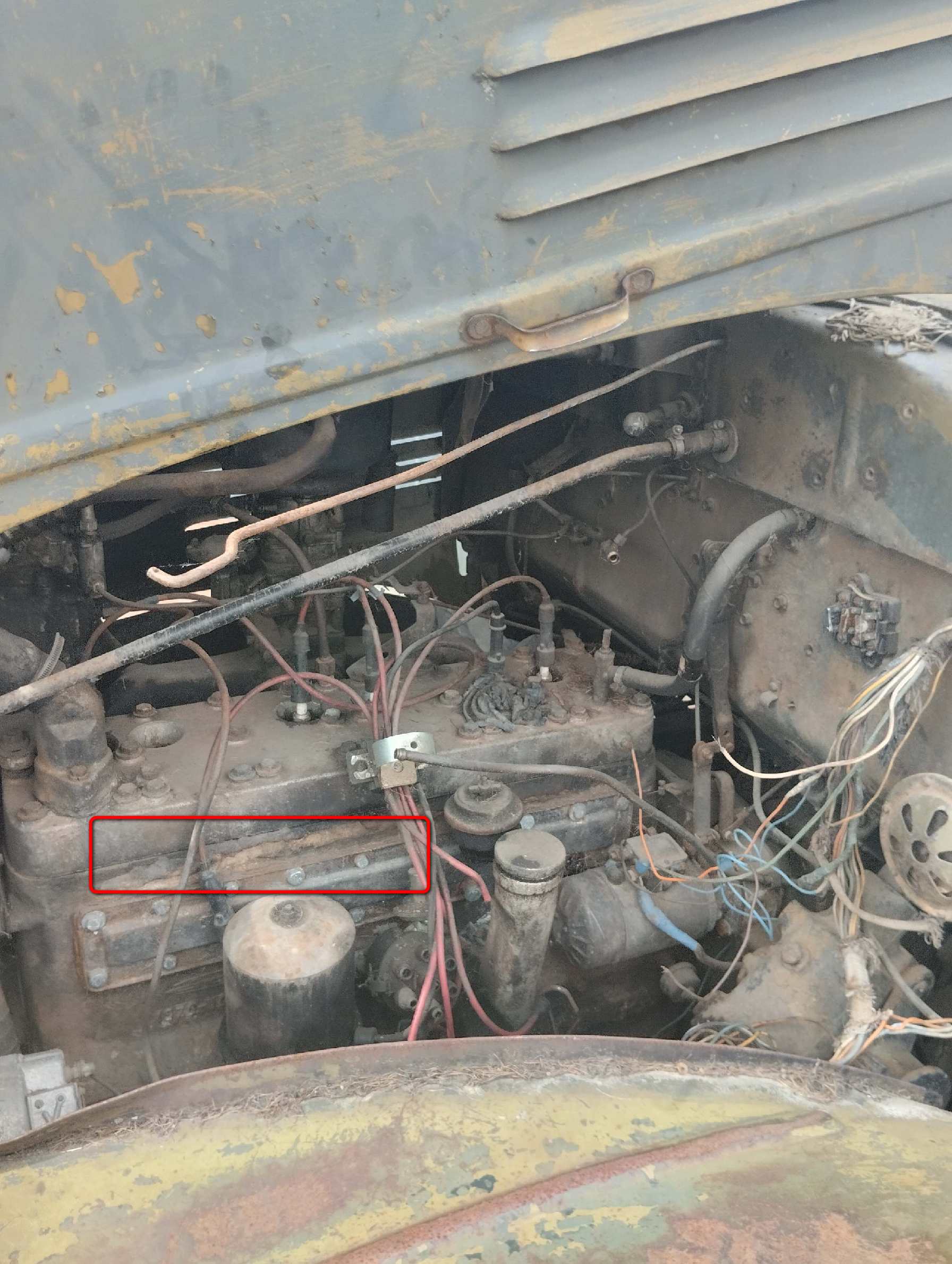

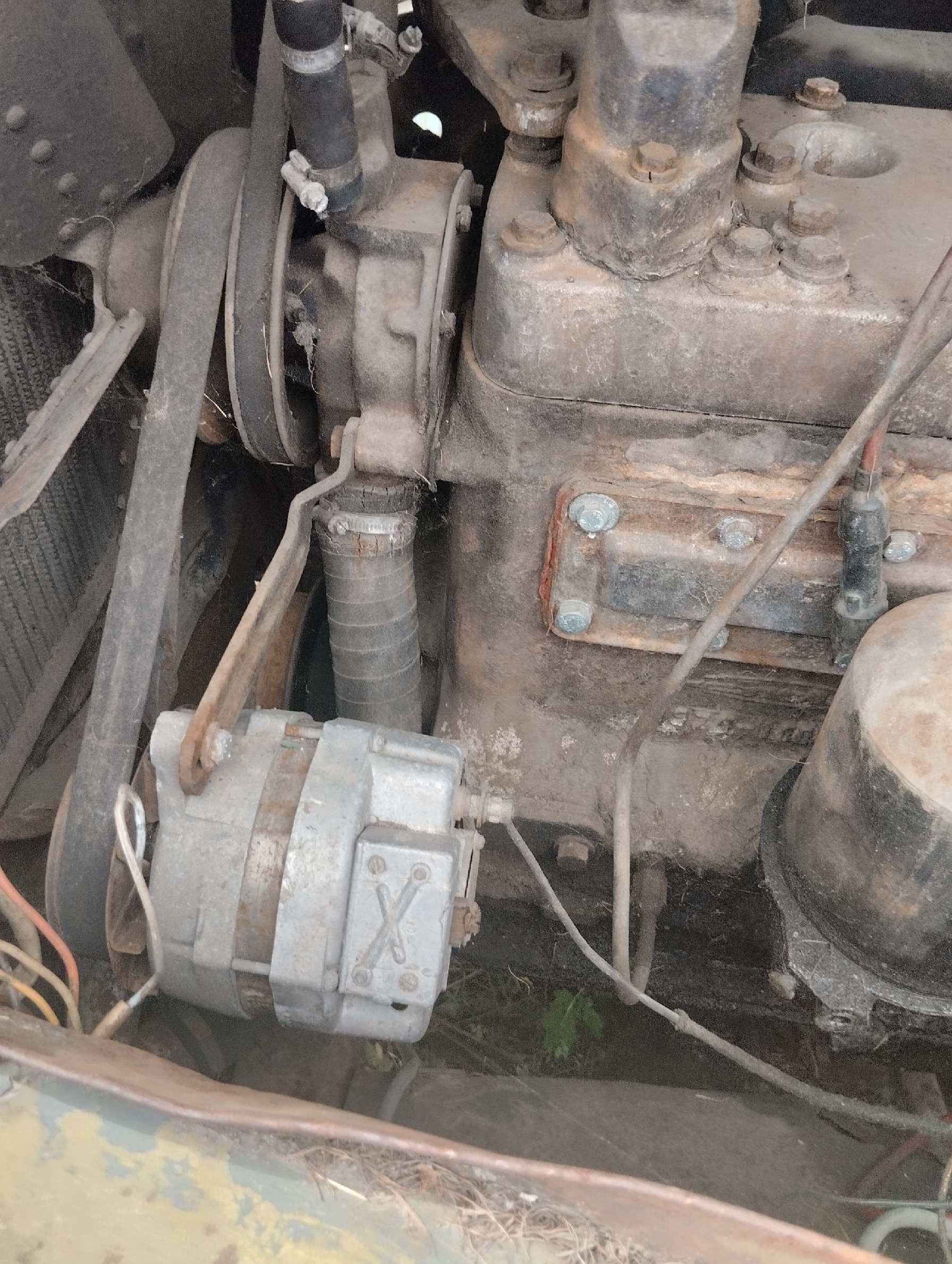

Для начала проверить масло и прокрутить двигатель кривым стартером. Если крутится без посторонних звуков, то проверить компрессию. Если все удачно, то лучше поменять масло на новое. Машина долго стояла и сколько воды и прочего в том масле не известно.
Не увидел катушку зажигания. Есть два штатных варианта зажигания, контактное и транзисторное. Катушки разные. Нужно определиться какое будет и комплектовать. У транзисторного (ЗИЛ-157КД) искра мощнее.
В системе охлаждения лучше сразу поменять все шланги. Даже если пока целые, время их жизни на исходе.
Далее промыть систему топливоподачи. Не исключено, что трубки забиты. Почистить фильтры. В топливном насосе поменять диафрагму. Скорее всего потрескалась или потрескается после начала работы - бензин пойдет в масло. Желательно сделать обратку - газовский тройник перед карбюратором с тонким отверстием в сторону трубки, которая идет в бак. Это снизит нагрузку на клапан в поплавковой камере. Отрегулировать уровень в поплавковой камере.
Ну и можно заводить.
Re: С чего начать???
Вроде бы по фото блок 157Д, а помпа и зажигание от 157К.
Это не страшно. Нужно только определиться что будет после восстановления, 157Д или 157К.

не хватает воздушной трубки на приборы . а значит и нет тормозов
восстановить все трубки , поверить тормоза, иначе всё будет шипеть,
воздушная система одноконтурная, что то где то дырочка , или не хватает- --система не исправна !
ну и стёкла нужно повставлять
MAVr-diesel писал(а): 05 июл 2023, 18:05 не хватает воздушной трубки на приборы
Она просто отогнута - лежит на кронштейне катушки зажигания.

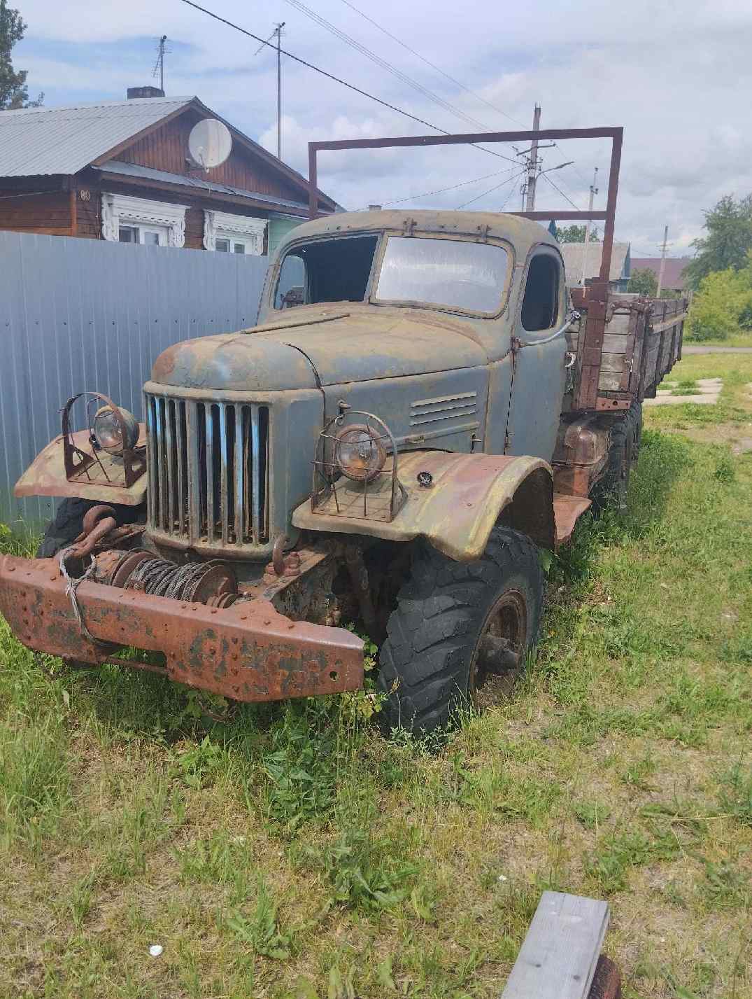

Nick,КАК УСПЕХИ?
Я вот такого сейчас оживляю....
