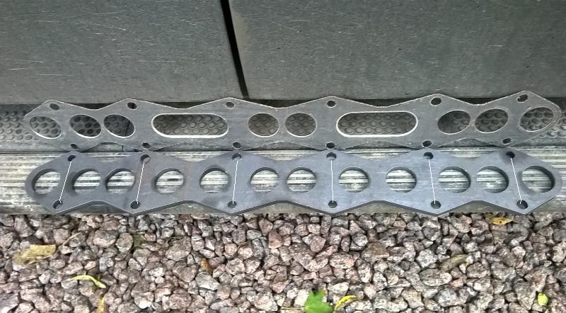

В продолжении о коллекторе.
Смысл в проставке есть в том случае, когда достигаются определённые результаты. Во-первых, это отодвигание выхлопных патрубков от блока и таким образом увеличение пространства под установку форсунок (с рампой или без неё), во вторых, при достаточной толщине разумно было бы изготовить в самой проставке гнёзда под форсунки (очень оригинальное решение - спасибо, Андрей, за идею :hi: ), таким образом максимально приблизив их к всасывающим клапанам. И в третьих, изготовление всасывающих патрубков из тонкостенной трубы объединённых в ресивер значительно облегчается. Тут даже напрашивается мысль изготовить много дроссель...
Короче, есть над чем подумать... :)
Ещё пару мыслей.
Сама проставка нуждается в небольшой доработке. У нашего двигателя всасывающие и выхлопные каналы разделены по температуре, как на коллекторе так и в блоке. Если оставить проставку так как есть, то значительное количество тепла будет передаваться от выхлопных каналов всасывающим, а это нарушит наполнение цилиндров воздухом, его будет поступать меньше, т.к. он будет нагреваться и, следовательно, значительно расширяться. Хорошо бы сделать разрезы между выхлопными и всасывающими каналами, ну, например, вот так...

ЗилОк157 писал(а):Ещё пару мыслей.
это прорезается болгаркой с тонким диском, лазерка не может делать резы тоньше толщины листа.
сам думал про это.

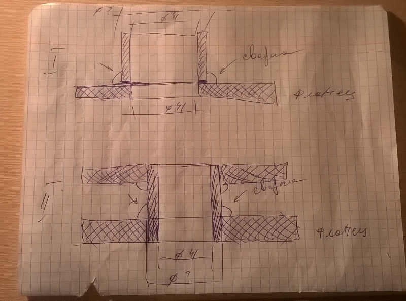

Сергей, Аркадий, Даниил,
прошу подумать на фланцем вместе,
а именно: сейчас я снимаю точную копию прокладки коллектора с диаметром основных отверстий 41 для выхлопных и 41,5 для впускных, но потом когда встанет вопрос монтажа трубок то как их крепить?
вижу два варианта просто на фланец ставится трубка с внутренним диаметром 41 и обваривается,
или второй вариант: увеличить отверстия на толщину стенки предпологаемых патрубков, центруя их отверстиями фланца, тогда будет гораздо проще обварить стык.
я понятно выразился?
Обычно в тех коллекторах, которые не литые, присутствует второй вариант, как правило...
Да и технологичнее оно во всех отношениях...
