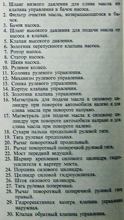

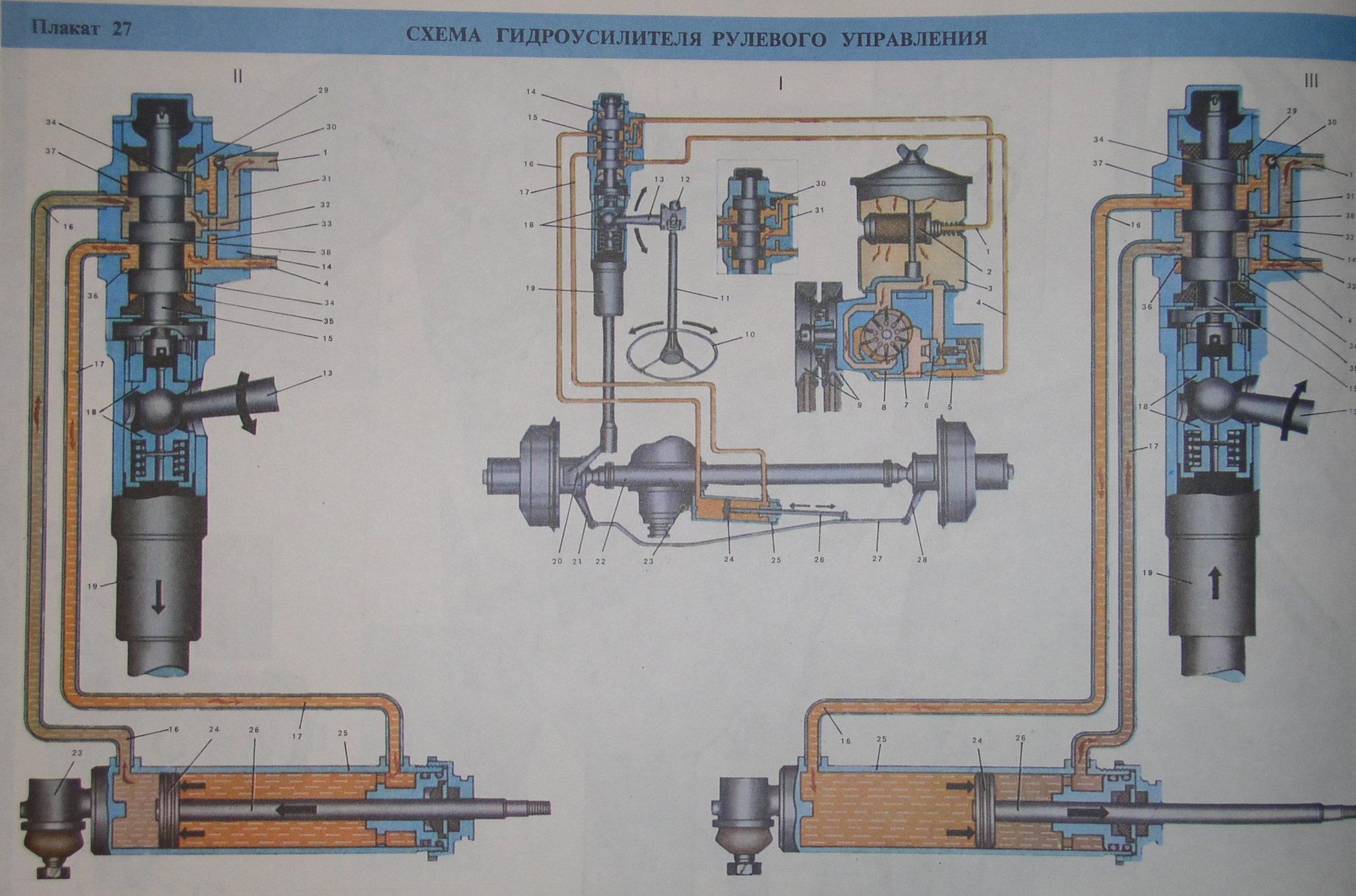

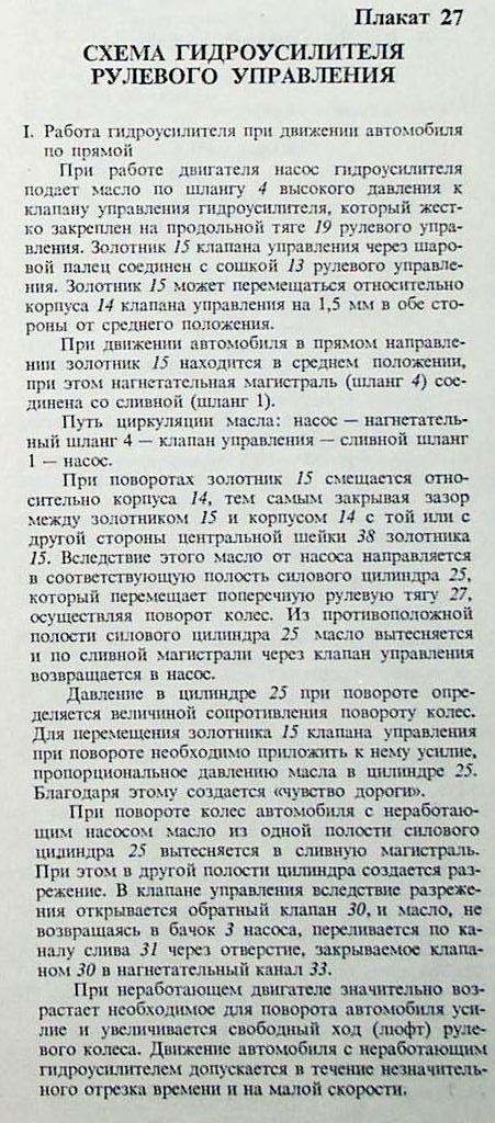

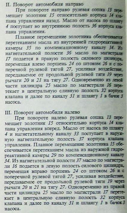

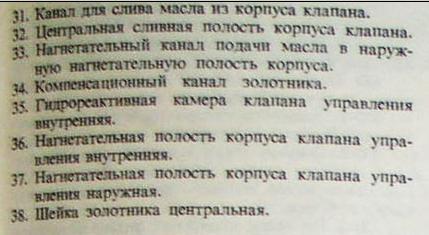

Зашёл к газоводам (давно у них в гостях не был) стянул из альбома по теме пару страниц. Это пришлось подрезать, чтобы на сервер пустили.
Это описание принципа работы и интересные моменты выясняются...

ЗилОк157 писал(а): Это описание принципа работы и интересные моменты выясняются...
Серёжа, приветствую :) Действительно хорошо проиллюстрированная схема, понятное и доходчивое описание... Что за новые моменты и нюансы тебе вскрылись в процессе изучения этого материала? Поделись, обсудим...
