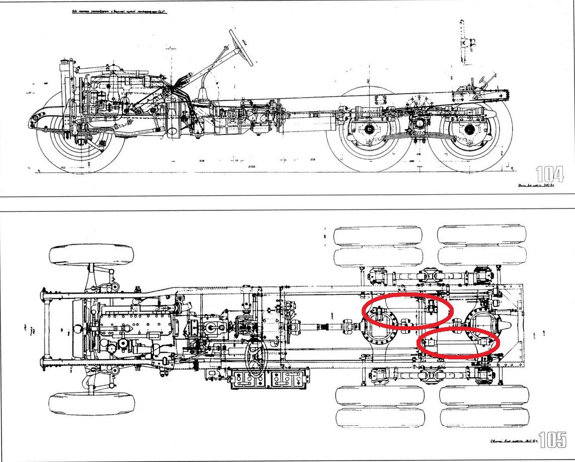

Реактивные тяги достались в наследство от ЗИС-6 (как и сужение рамы и много чего еще). С декабря 1933 до 15 октября 1941 на Автомобильном заводе имени И. В. Сталина произведено 21 239 ед. На момент разработки конструкции тяг других вариантов не было. После войны наработки ЗиС-6 были использованы в ЗиС-151, потом в ЗИЛ-157.Grunbau писал(а):узел реактивных тяг на 157м не доработан с завода..Поставили "портянки",брезент,вместо стальных ,смазывающих, вкладышей как на всех нормальных машинах.
Странно, что при подготовке к выпуску ЗИЛ-157КД тяги не унифицировали с ЗИЛ-131 или Урал-375Д.
- ЗиС 6.jpg (299.94 КБ) 13208 просмотров
