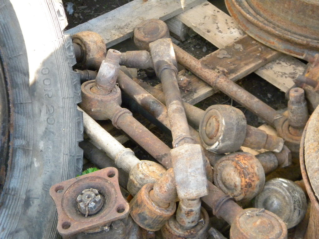

Получил пальцы реактивных штанг уже прилично ,месяца полтора,ставлю фото собранных.Машина работает,тряска закончилась. Игорю спасибо.
Так было .
Так после замены.
P.S. Пыльники одел самопальные ,мож дольше походят пальцы.
Дату поставил на тягах,посмотреть когда сдохнут,каков пробег будет.

Можно уточнить, что за тряска при износе появляется? Мне бы понять, как это выглядит, на чем акцентировать внимание.
Re: Продаю запчасти на ЗИЛ-157
Techno писал(а):Можно уточнить, что за тряска при износе появляется? Мне бы понять, как это выглядит, на чем акцентировать внимание.
Когда разбиты реактивные штанги ,машину начинает трясти,с боку набок,становится тяжёлый накат,износ резины идёт на глазах,начинает "строгать" шипы, это очень тяжелое дело.. Лечится только установкой нормальных реактивный тяг.Пример. Из Астрахани до Москвы,из за одной разбитой тяги,убили четыре колеса на выкид.(плюс лишнию тонну бензина).
Определить износ достаточно трудно,мосты и тяги как всегда зажаты,нужно очень внимательно осматривать,пробовать рукой шатать,постукивать кувалдой,если только появился стук или шатание ,достаточно 2мм ,износ пошёл...

Grunbau писал(а):Получил пальцы реактивных штанг уже прилично ,месяца полтора,ставлю фото собранных.Машина работает,тряска закончилась.Павлу спасибо.
Так было .
Так после замены.
Прошло меньше года ,вся пальцы (что на фото) уже в пошли в чермет..и по-новому запрессованны
Вот так...

За год сколько машина прошла?
