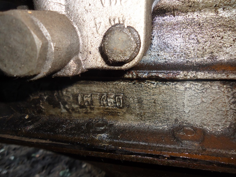

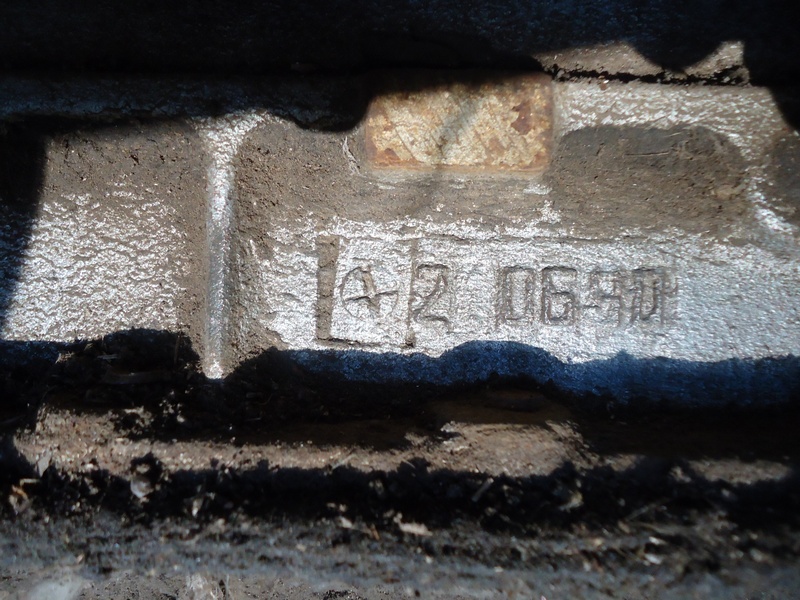

ЗилОк157 писал(а):Про дату отливки на блоке не совсем понял.
На блоке 150В - ниже масляного фильтра,на кожухе сцепления - под стартером:
На 157Д - на блоке под стартером;

Re: Год выпуска по номеру шасси
m1609 писал(а):На блоке 150В - ниже масляного фильтра,на кожухе сцепления - под стартером

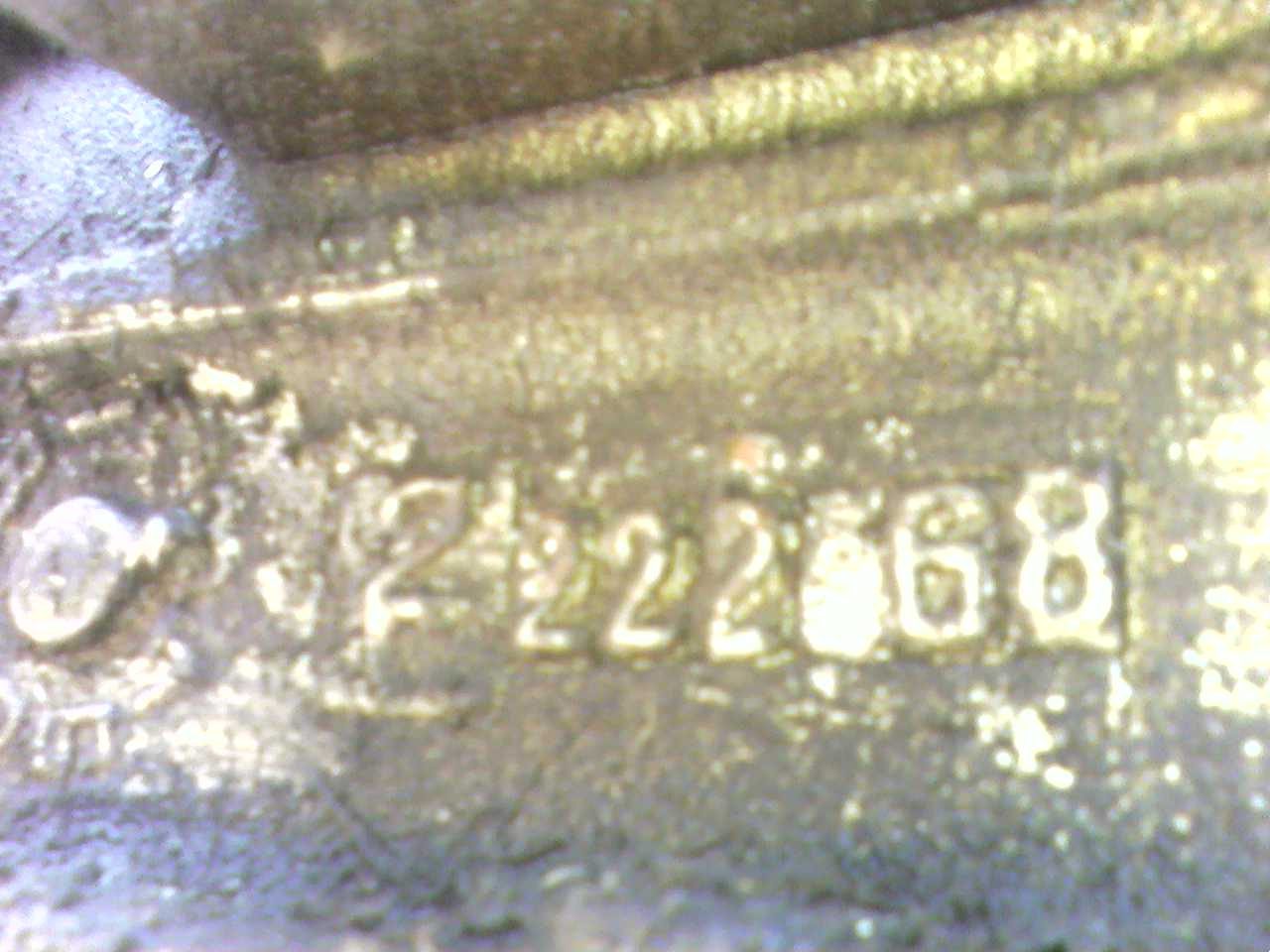

Вот чего у меня на блоке.
С 68-ым годом разобрались, но интересно теперь, что двойки означают?? :)
Можно предположить, что 22-го февраля (почти на день Красной Армии!), или как-то по другому тут всё??

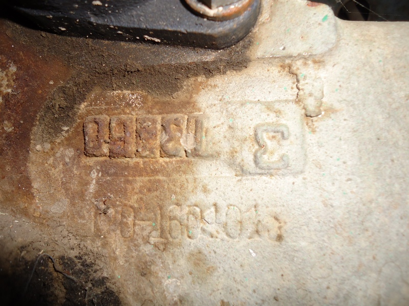

Да блин меня тож заело . :) Пошол смотреть .Наглядел .Мотор с Зилка 4502 1988г зил 157 д ,а вот мотор на Зил157 1986г зил 157 кд .Визуально же надпись Зил на московском с верху а на уральском снизу , цыфр 157Д1002015 .
