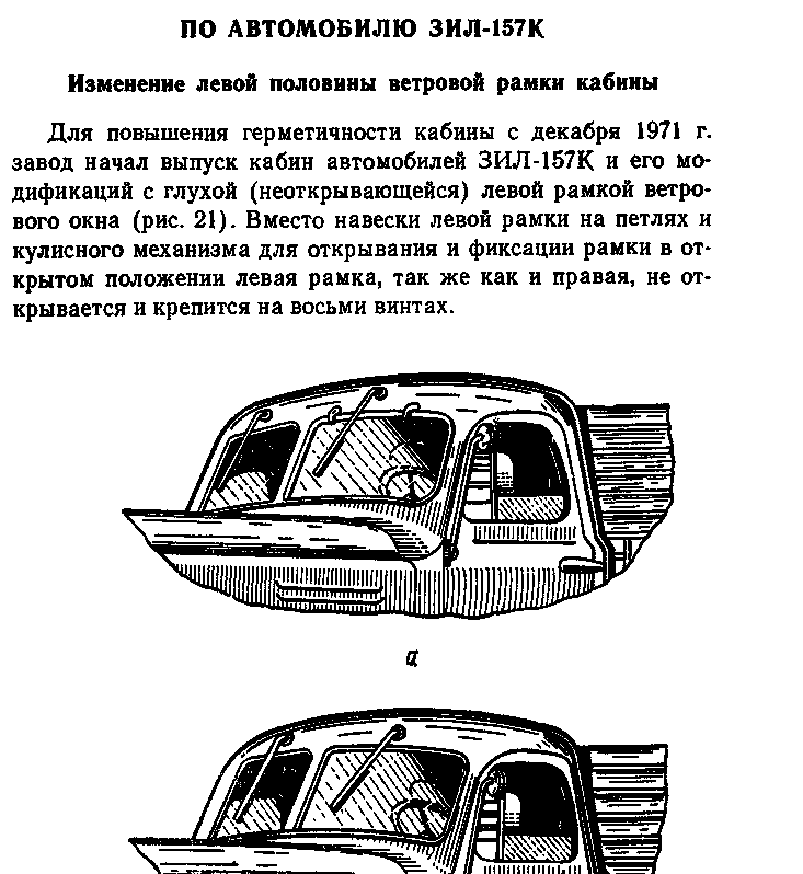

Точно не ручаюсь,где-то попадалась информация,что блок шинных кранов в кабине ставили до 1968 года.Получается тогда с 1961 по 1968.На блоке где-то есть дата отливки,надо посмотреть.Ну и на приборах год выпуска(если родные,конечно)Открывающееся лобовое - до 1971

m1609 писал(а):Точно не ручаюсь,где-то попадалась информация,что блок шинных кранов в кабине ставили до 1968 года.Получается тогда с 1961 по 1968.На блоке где-то есть дата отливки,надо посмотреть.Ну и на приборах год выпуска(если родные,конечно)Открывающееся лобовое - до 1971
