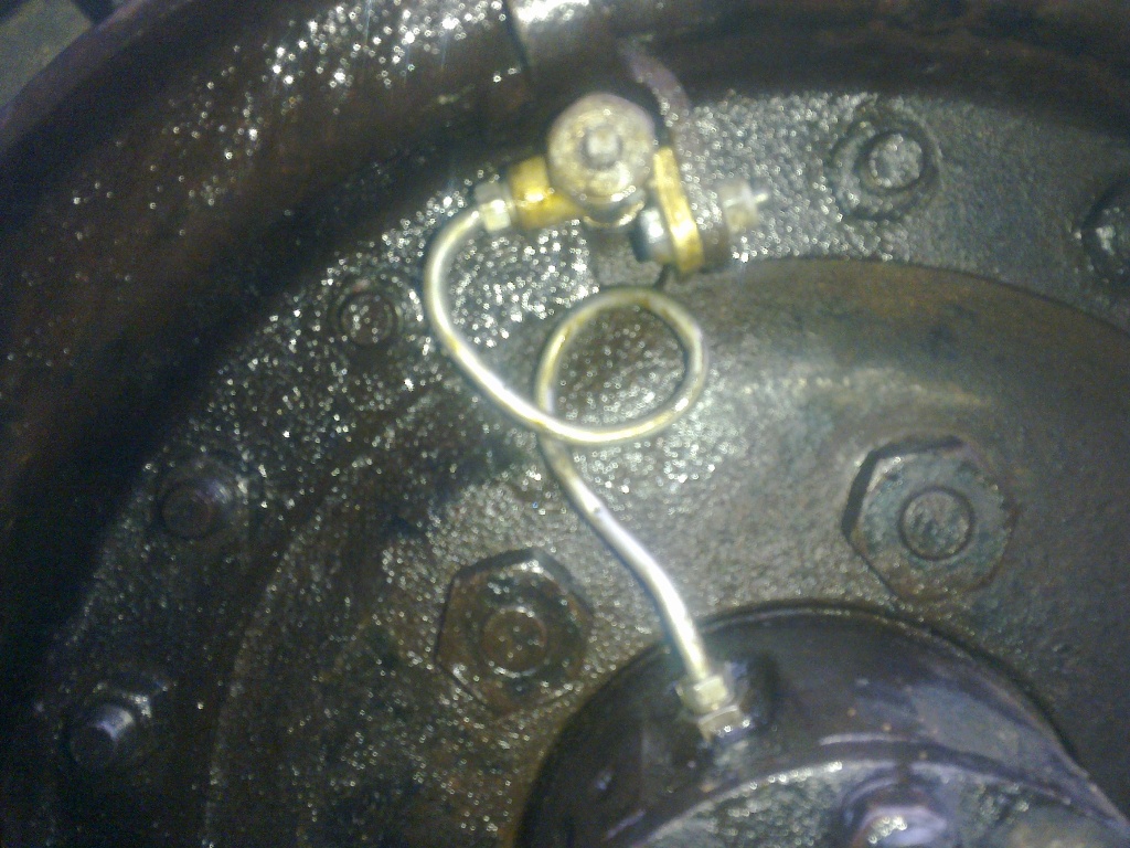

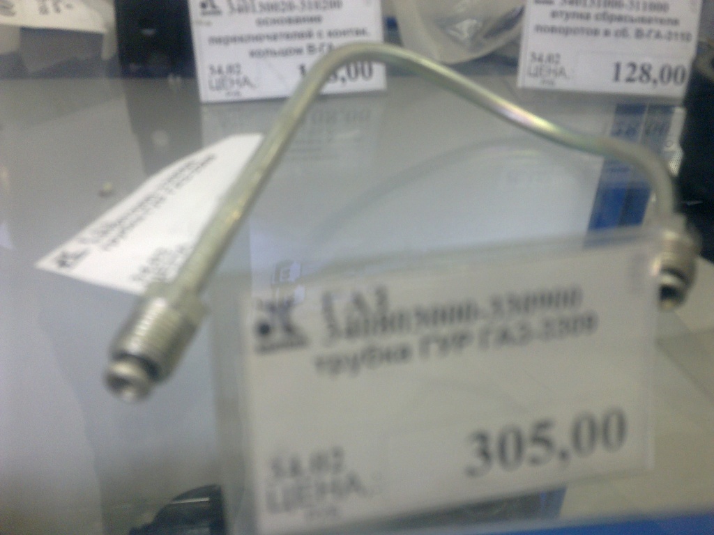

я подобрал трубку на подкачку, уже поставил себе, отлично подходит, от ГУР для газ-3309.
штуцеры как родные, резинки долой. длина тоже подходящая на один оборот можно закрутить. трубка толстостенная крепкая.
фотку установки позже прикреплю.

Цена космос! От сцепления классики трубка 40 р стоит. Но укорачивать нужно.
цена не цена, сами для себя решайте, вариант есть если что...
трубка подкачки.jpg (328.77 КБ) 13146 просмотров
Andrey писал(а):цена не цена, сами для себя решайте, вариант есть если что...
А чего..Нормально получилось и меньше гимора с загибаним трубок.
sashant писал(а):Цена космос! От сцепления классики трубка 40 р стоит. Но укорачивать нужно.
да... к вопросу о цене....
колесо я выкупил, что на фото за 800р, а переставить резину отдал лево-на-право 1000р
ну и плюс 305 рублей трубка!!! этож большущие деньжищииии! ))

да трубка короче это раз
и очень прочная это два
гнул в руках двумя пасатижами, переломить или сплюснуть трубку почти не реально
