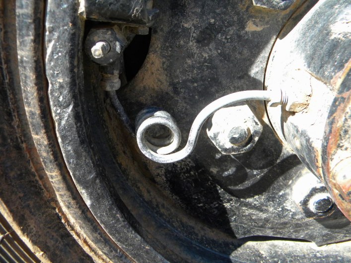

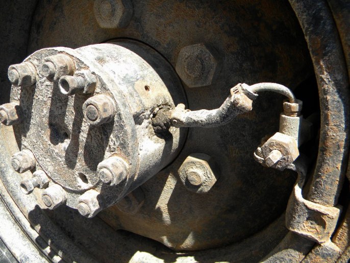

Давно использую трубки подкачки на колесах ,от сцепления ВАЗ 01-07.
Лучше и проще чем родные,проходное сечение большое,стальные оцинкованные,крепкие.
Перед заездом в грязь стравливание воздуха идет раза в три быстрей.Перед установкой выкидываются все резинки,на
кранах и переходнике ступицы(обязательно),защитные косынки раньше использовал,счас отказался не вижу пользы.
Проще и быстрей менять колеса.
Основная сложность,согнуть правильно трубки,чтоб не передавить.Поэтому купить лучше с запасом.Закручивал в тисках на монтажке.У нас все владельцы колунов перешли на эту схему.

а это для ленивых
Колесные краны и уплотнители головок подкачки заказываю по почте в Верхней Салде,цены премлимые,для тех кто не
в курсе(тел.8-922-228-30-43)
По всем вопросам по подкачке спрашивайте,отвечу в теме.
а это для ленивых

Спасибо за инфу! Давно мучаюсь с резиновыми колечками в штуцерах - не держат. Эти трубки, что Вы предлагаете держат давление за счет развальцовки?
- Сообщения: 1518
- Автомобиль: 4-157
- Имя: Владимир
- Откуда: (Подмосковье)
Металл на металл,герметично.С резиновым колечком не хватает резьбы.Развальцовка там есть.sashant писал(а):Спасибо за инфу! Давно мучаюсь с резиновыми колечками в штуцерах - не держат. Эти трубки, что Вы предлагаете держат давление за счет развальцовки?
