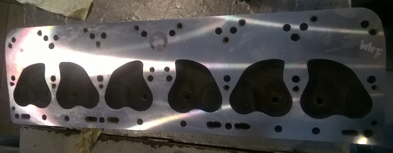

Вот, отдал на проверку,
А брусок приложили и сразу стало видно, что кривая голова.

Re: Andrey-157 и мой старикан
Вот отдали мне головку.
Помучались со снятием патрубка термостата, это как раз разборка без гарантии за 200 р. Прикипел сильно.
Короче сошлифовали 1мм.
А из опресовки стало понятно, что есть микро трещины между дырками болтов крепления головки и рубашки охлаждения.
Правильно ли я понимаю, что резьбы в блоке не сообщаются с картером? И такая проблема не сильно критична?
Говорят, что такое от перетянутости может быть, когда трубой без динамометрического ключа тянут.

Andrey писал(а): Правильно ли я понимаю, что резьбы в блоке не сообщаются с картером? И такая проблема не сильно критична?
Да в том-то и беда, что часть отверстий сквозные в картер. Не могу точно сказать на абсолютно-ли всех блоках 157 такая картина, но я перебирал такой двигатель. Кстати коллега Sashant тоже такой двигатель имеет, где отверстия сквозные в картер, в его постах про прокладку ГБЦ даже фотки лежат.http://zil157.ru/forum/viewtopic.php?f=9&t=618&start=20
Заинтересовало да и на будущее урок. На блоке что лежит у меня отверстия с картером не сообщаються . А вот со стороны клапанов два сквозных выходят прямо в каналы клапанов .Критично или нет не знаю но на крайний случай такие резьбы сквозные герметиком мазнуть .От перетянутости скорее резьбу вырвет .

Andrey писал(а):Вот отдали мне головку.
Дружище,у тебя квитанция точь в точь та,что дает "механика".Фирма к счастию или прискорбию умерла,и длинныые грузовые головки фрезеровать не на чем и некому.
Решение твоих проблем прросто,как всегда.Заказывай прокладжку под голову Е-3,изготовление около 3х тысяч рупий.И шпильки выкрути и на вольвовский клей для сборки мотора ,ещё 40к евро,приклей.И пофиг все проблемы будут.Триста тысяч на приличном масле отъездишь,а с говнами и в моточасах и сказать страшно.На бензин бы филки собрать...
