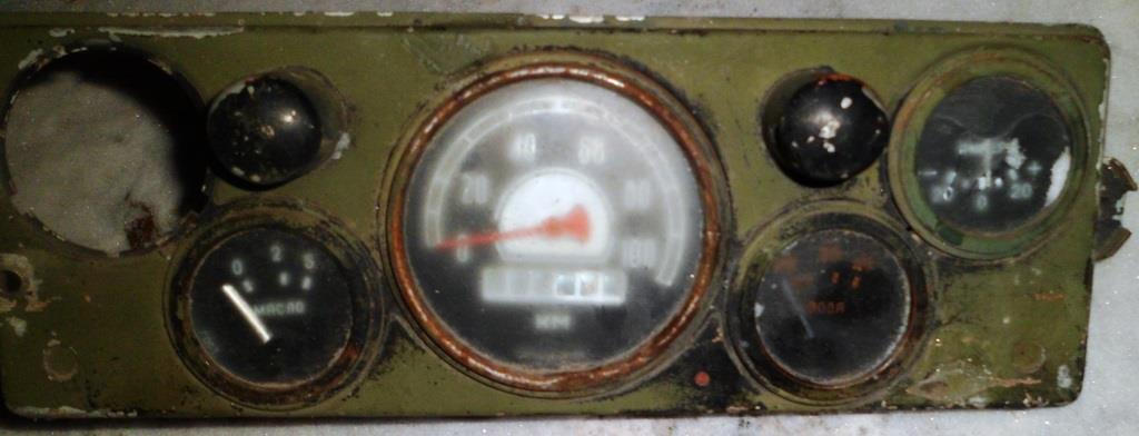

Спасибо за подборку.
В 80-х были в стойотряде в мехколонне. Откуда-то с хранения поступило два 157. В обоих стояли манометры от 130 - с двумя шкалами.
Это переделка или была такая комплектация?
Re: Контрольные приборы
Был у меня такой на одной из машин - но самопал;вторая стрелка была подключена к магистрали передних тормозов.
Самый новый 157й,который видел-1992г.в. - манометр обычный.

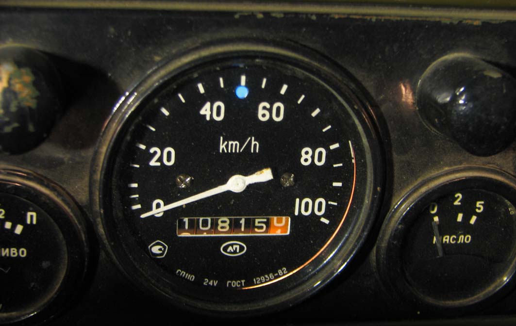

У меня в спидометре вставлена лампочка индикатор дальнего света. Есть и вторая - подсветка.
Спидометр на 100 км/час. Внешне такой же как на фотографиях.
Как узнать его марку?

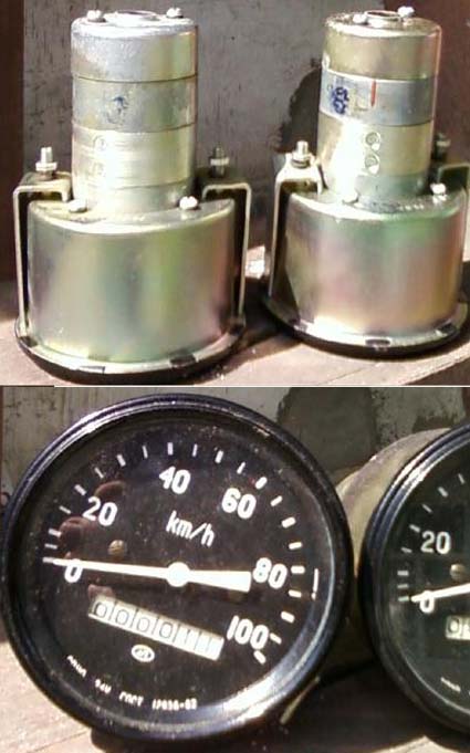

Начал фотографировать и нашел марку спидометра - СП110.
Только он на него совсем не похож. У СП110 нет подсветки и электропривод.

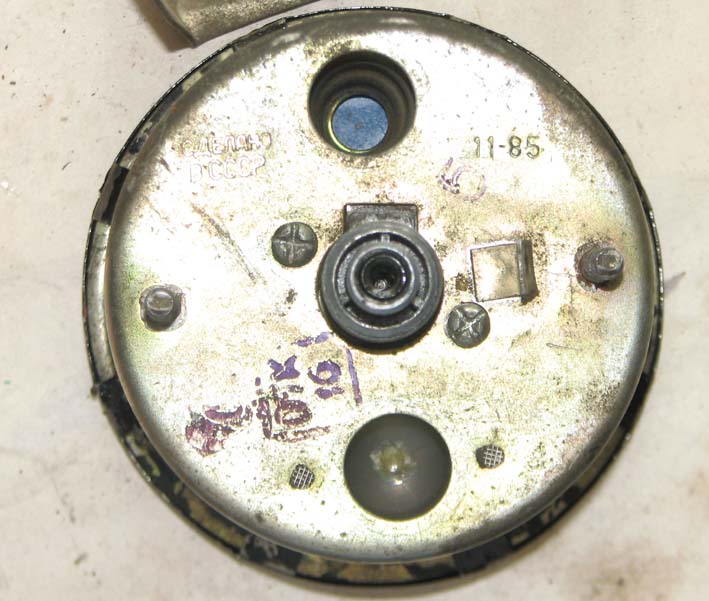

- Вид спереди
- IMG_2857.jpg (84.71 КБ) 14531 просмотр
- Вид сзади
- IMG_2868.jpg (84.84 КБ) 14531 просмотр
- СП-110
- СП110.jpg (56.56 КБ) 14531 просмотр
Предпологаю,что это сборка.
На механических спидометрах не пишут напряжение питания,корпус 85 года,а на шкале знак "СТ"-вероятно более поздняя;на ободке и винтах крепления шкалы видны следы разборки,стрелка отличается.А отверстие под дальний свет на самопал не похоже....

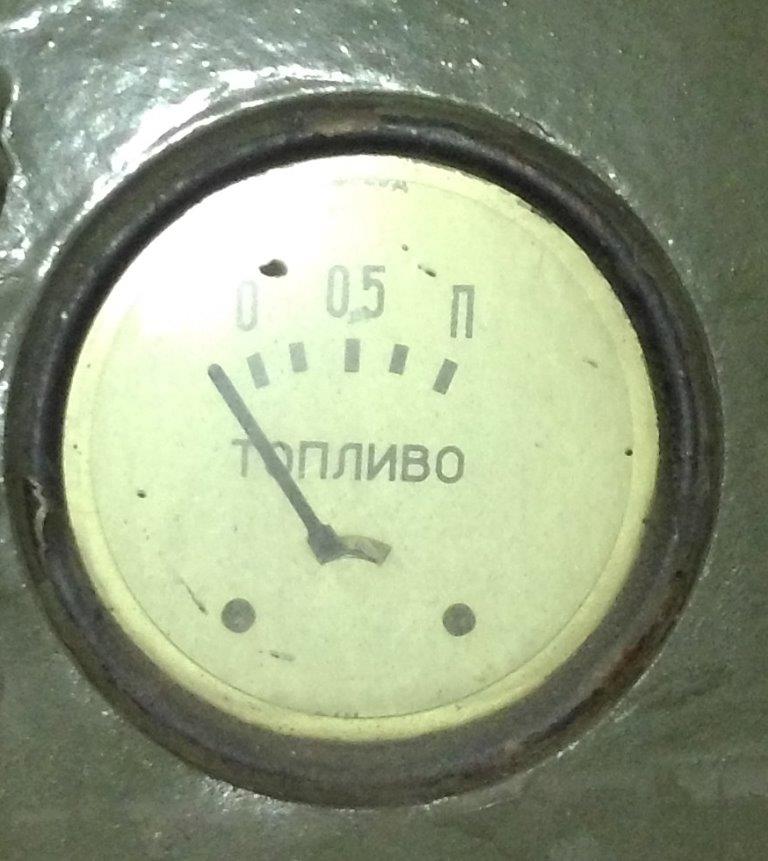

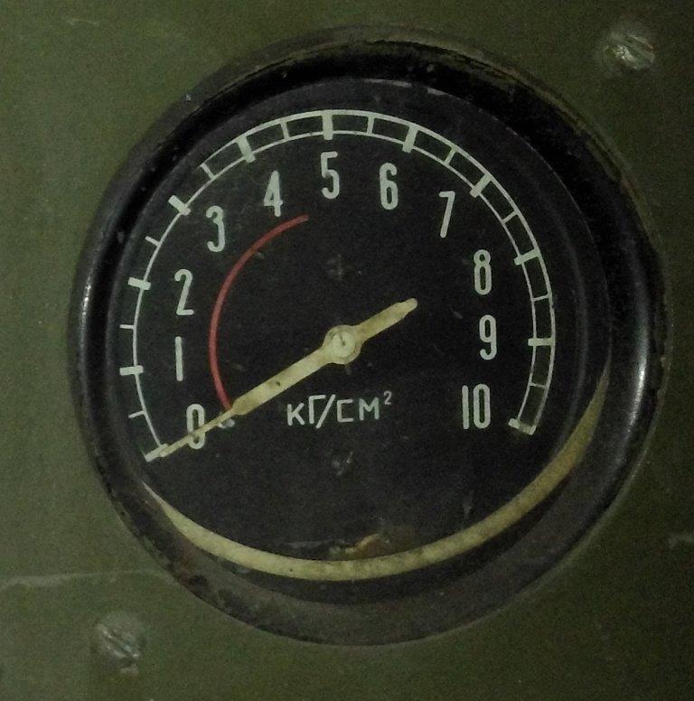

вот еще немного другие приборы
- манометр атл сжат.jpg (85.87 КБ) 14307 просмотров
- топливо атлсжат.jpg (83.5 КБ) 14307 просмотров

m1609 что это за приборы ? с газ 51?m1609 писал(а):]
- приборы из нэта сжатая.jpg (81.51 КБ) 14196 просмотров
