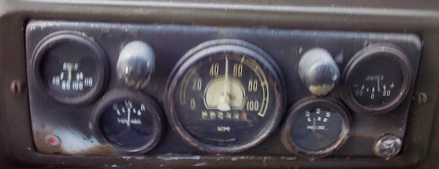

Хочу представить вашему вниманию краткий обзор контрольных приборов,применявшихся в разное время на автомобилях ЗиС 150-151 и ЗиЛ 164-157
В Сети на эту тему информации практически нет,попытаюсь систематезировать то,что имею и знаю.
С начала выпуска и до 1952г. ставилась комбинация приборов КП-5.Указатели температуры и давления шестивольтовые,работают через добавочные резисторы с датчиками ТМ2 и ММ4 соответственно.
Прообразом её наверное была комбинация приборов Chevrolet Special Deluxe 1940г.
Мой экземпляр имеет хромированную рамку,вероятно от автобуса или экспорт.Устанавливалась также на ГАЗ-51,ЯАЗ и т.д.
С 1952 по 1955г.г. устанавливали КП-5А(у меня только сильно изуродованная есть,поэтому без фото)Выглядит как КП-5Д,только без контроля указателей поворотов.
Корни её тоже,вероятно, из Америки,что-то типа комбинации автомобиля GMC CCKW 353,а спидометр больше смахивает на Wyllis и Studebaker
С введением в 1955г. указателей поворотов,стали ставить КП-5Д,с контрольными лампами указателей поворотов.Приборы в них также 6ти вольтовые,датчики те же.
С 1957г. пошла КП-5Ж,внешне не отличающаяся от предыдущей,но уже с приборами на 12v,датчики - ТМ3 и ММ9
Не знаю точно,когда пошел щиток КП-5Е,этот экземпляр 1960г.
Изменилось расположение и оформление приборов,контроль поворотов выведен на одну лампу ПД-20,с 1961г. - датчик температуры ТМ-101
На щитках до 1960г. контрольная лампа дальнего света красного цвета,1964г.-уже синяя
КП-5Е устанавливали до конца выпуска,все они рижского производства.(Владимирские шли на ГАЗ,Урал)
Были различия по оформлению приборов в разные года,особенно по спидометрам
1965
1976
1978
1987
1989
Ещё модификации:
КП-5Е2 -устанавливались на ГАЗ-51-63
КП-5П - Урал-375

m1609 писал(а): На щитках до 1960г. контрольная лампа дальнего света красного цвета,1964г.-уже синяя
1976
у меня вопрос.. )) за интерес ))
щиток один в один с указанным тобой 76года
ты пишешь красный огонек дальнего света ставился до 60го,
у меня он именно красный, а машина по документам вообще 78 года, ампер написано польностью, а не просто буква А.
Re: Контрольные приборы
Андрей,я выложил то что известно мне;на истину в первой инстанции не претендую.Неисповедимы пути конвейера и последующих кудесников.Попадаются очень интересные переделки,напр. ГАЗоновский спидометр-миллионник. :D У тебя на машине(П.М.С.М.)щиток более раннего выпуска стоит,на 1978г встечал приборы уже последней модификации(на амперметре А),спидометр на родной похож.Интересно было бы год на приборах глянуть...
Когда перешли с красной на синюю лампочки,точно не знаю,по факту-1960-красная;1964-синяя,может и потом красные ставили-кто знает...
