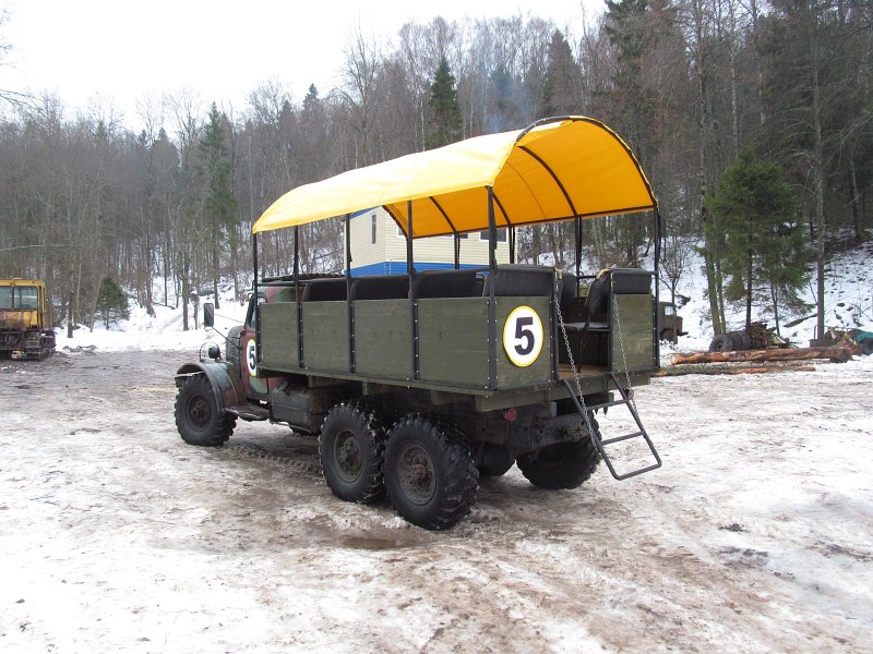

Сделали борт. продольные лаги остались старые, одну точку только чуть усилили. поперечины новые, доска новая, сиденьки прикрутили почти, покатались.

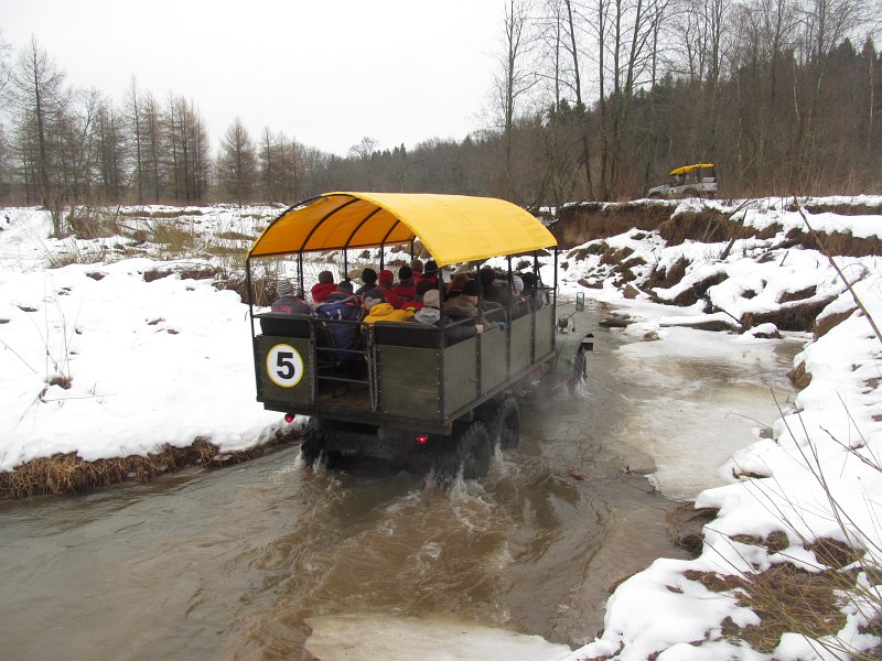

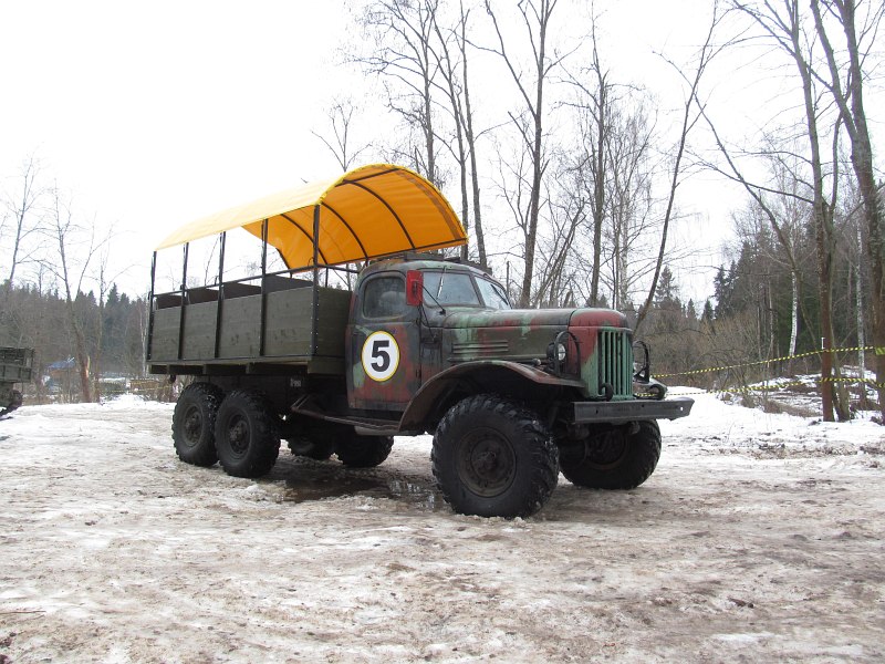

Машинка живет, работает, приносит радость и удовольствие людям.
