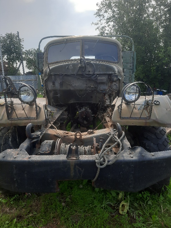

Добрый день!
А что там у него на шасси?
Первый раз вижу такую конструкцию

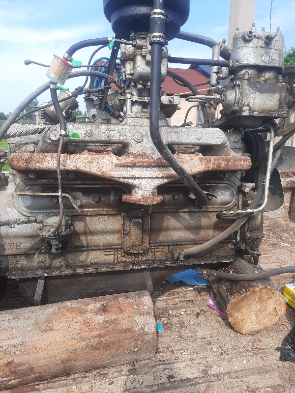

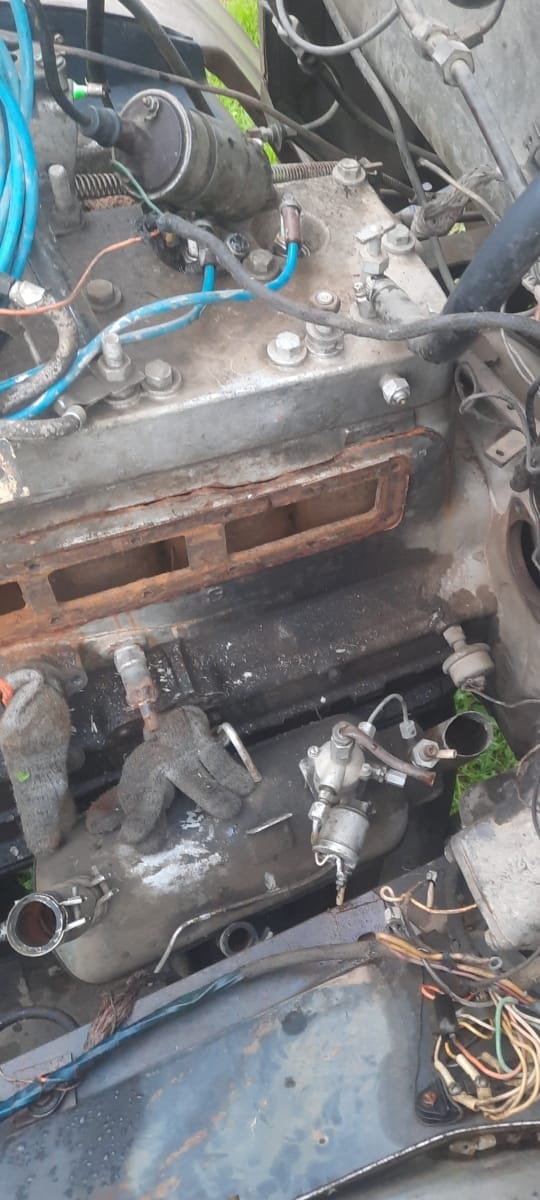

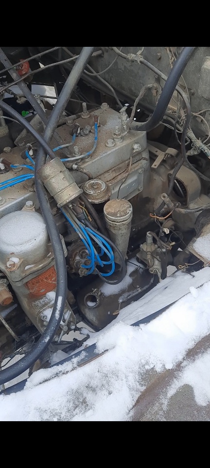

Здравствуйте всем участникам форума ,тоже схожая ситуация по востановлению 157 го !!!жил себе не тужил))всю дорогу владел камазом 4310 но судьба так сложилась что камаз пришлось продать!да и для моей сферы деятельности по изготовлению угля для начала хватит по уши и 157 го))) подумал Я:)) купил я его в общем в том году в ноябре !с установленым мотором и коробкой с консервации за 120 рублей на сдачу))ну чувак знакомый ,деньжат зарядил ему на карту так сказать не глядя ! Стоит себе этот 157 да стоит жрать не просит ))техника дома есть по мимо него ,думаю время будет !поеду заберу с соседней деревни !ну и числа до 15 декабря не лукался туда!даже и не подозревая!!! что в тот злае...чий ноябрь !!ребята хотели его завести !перегнать в конец двора !залили туда воду.а он не завелся !почему то с кривого .спустя 4 месяца простоя после установки мотора.на дохлом аккумуляторе каким то образом подпалили пятоки на стартере!!!и при продаже мне !!!говорит: "братух там когда зила забирать будеш!!!!сними стартер почисть пятоки" !!!! Так вот я когда 15 декабря приехал !!со знакомым ,взял с собой ,лампу,стартер,пускозарядный, ,флягу ,воду. Ну залез на крыло !сижу такой тупого нарезаю ЗИЛ облюбовываю!!! стартер откручиваю .Димон говорит :"Ты мол какого х..я там делаеш???Я говорю :"стартер откручиваю"!!!Нахера ?ты че не видишь ???у тебя двигателю ПИ..ДА .........а я реально присмотрелся !глядь а там пол блока порвало ((((еще и в двух местах,верх вдребезги ,низ микротрещина !длиною около 20см.!!!фотаю своему проодовцуу)))и выясняем по телефону ЧТО!!!!с радиатора они слили а с блока забыли))))эхх шутники проказники )))подумал Я ! И обязал его догнать мне 50 тыс за запоротый мотор!!!,так тупо взять убить((((домой притащил Уралом во двор на жесткой сцепке!!!злой как собака)))дверью хлопнул ну и стой сука!не до тебя сейчас.Зима.мотор глянул на него на сайтах 50 тыс.руб думаю покупать сейчас ни чего не буду !!!дождусь лета !!!выясню что сначала с этим мотором порешать!!! ну так вот зима прошла !!))пыл ушел!,на днях добрался до него ,ну здорова братка ,че думаю хочеш? не хочеш? а на ходу быть обязан. Сегодня снял морду!!отвязал мотор!!!завтра ручкой с обеда выдерну !!!!на форуме у вас тут по подглядывал!!почитал!!!что то взял для себя !!!но у меня предупреждаю на много жёсче !!чем у вас фото! на форуме! Кстати СПАСИБО ВСЕМ ОГРОМНОЕ ЧТО ВЫ СОЗДАЛИ !И ПОДЕРЖИВАЕТЕ ТАКОЙ САЙТ!очень огромная масса полезной инфы!!читаю вникаю разбираюсь НИЗКИЙ ВАМ ПОКЛОН!!! Прошу меня строго не судить я по прошлой професии бульдозерист с 17 можно сказать лет на дизелях!!!и на JAPAN жоповозках )в которых впринципе некуда лазить !из руского автопрома владел только уралы,камазы, Нет толком опыта с бензиновыми моторами ,карбюраторы шмарбюраторы там ))я как бы вижу что визуально мотор как мотор ни чего сложного !!но на его изучение понадобится время!!)))и сейчас у меня 2 момента !!которые необходимо выяснить? Наладить мотор (блок) и поставить установку на него!!!что осталась с камаза!!!( манипулятор XIAB 3х тоная) вот ни знаю что за КОМ мне сейчас понадобится???чтобы и лебедка осталась штатной!!без неё ни как !!!и при этом подсоеденить гидронасос КМУ если может кто чего знает ?)что да как ПИШИТЕ!!! буду рад!))покраска ,кузов,салон марафет,это уже будет 2е дело !!!главное мне сейчас вот эти моменты!!! фото добовлять качественые с телефона как разобраться еще бы))) всем добра,счастья.

Снял на ремонт

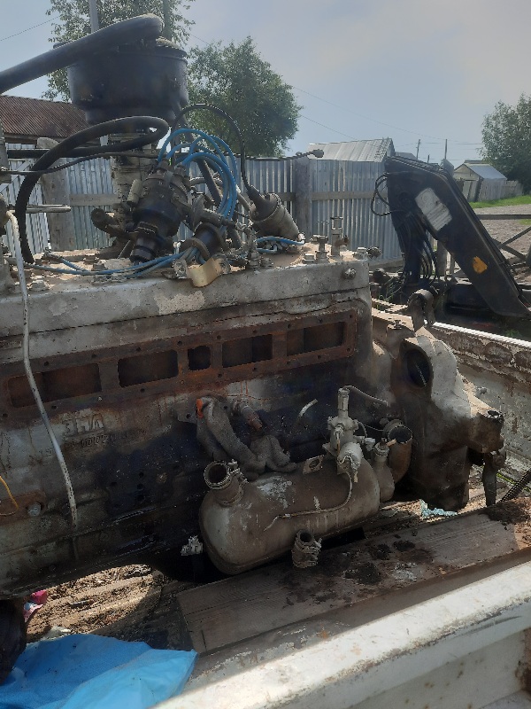

Добрый день!
Блок на замену?

Блок попробую завтра хорошо прогреть резаком ,и проварить электродами по чугуну, постоянным током!ибегая как можно меньше сварочных замков электрода! При постепенном потом остывании совместно с пушкой чтоб не полопался !!!если не получится ! Тогда замена.
