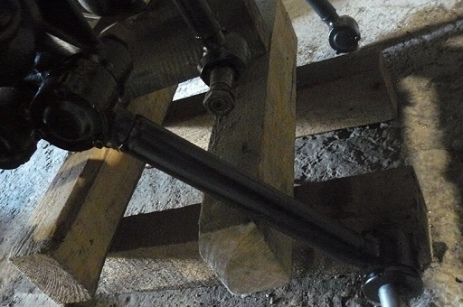

Купите тяги от Урала 375, укоротите, предварительно сделав шаблон, для жесткости можно внутрь тяги палец поставить. Все это потом сваривается. Далее берете родные пальцы от 157го и вырезаете из обоймы, далее всталяете в тяги от 375, они по шаровой одинаковы, по посадка различны. Ставите, тяги с товотницами, тысяч на 100 хватит даже без шприцовки. Тяги у 157 больное место , так, что маятся с родными, это трата времени.
Добрый день!
Можно фото?
Тоже голову ломаю насчёт того как тяги сделать
Завтра сделаю фото, все равно ремонтирую, так, что он почти полностью разобран.

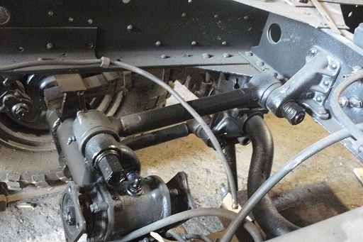

Я же писал ранее,что по длине тягу отрезал и подгонял до размера зиловской, в трубку тяги ставил палец , размером см. 12, диаметром, если не ошибаюсь 36мм. Последний нужен, чтобы не повело тягу при сварке. В итоге это выглядит так.
тяга зил 2.jpg (96.48 КБ) 13779 просмотров
Переделанная тяга, палец новый от тяги 157го
тяга зил.jpg (89.75 КБ) 13779 просмотров
Re: мелкий ремонт наших машинок
Весьма прилично сделанно.. Эти тяги будут ходить на 157м вечно.

Grunbau писал(а):Весьма прилично сделанно.. Эти тяги будут ходить на 157м вечно.
Головки ураловские больше размером. Если во время не подтянешь, появляется люфт и стук. А так, сделано хорошо.
