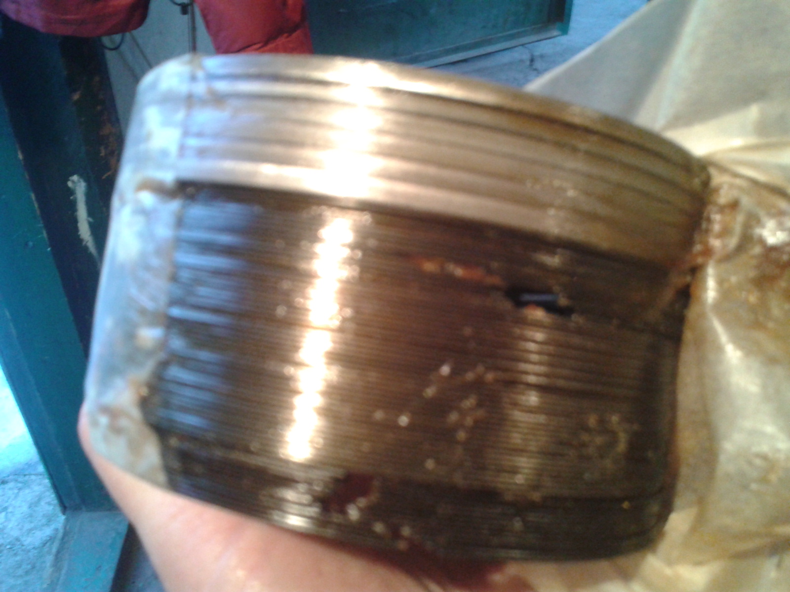

Вот эти кольца .Нижние компрессионные кольца наборные,там их 48штук т.е.в каждую канавку по 4кольца.И маслосъёмные наборные.

Re: На опознание
zilov73 писал(а):Нижние компрессионные кольца наборные
А что такое НАБОРНЫЕ компрессионные кольца?
Уточните, пожалуйста..

Re: На опознание
Сообщение zilov73 »
Да наборные вместо одного кольца вставляется 4 штуки ,они тонкие меньше 1мм.Я такие сам вижу впервые.Может хто знает как они ходят.

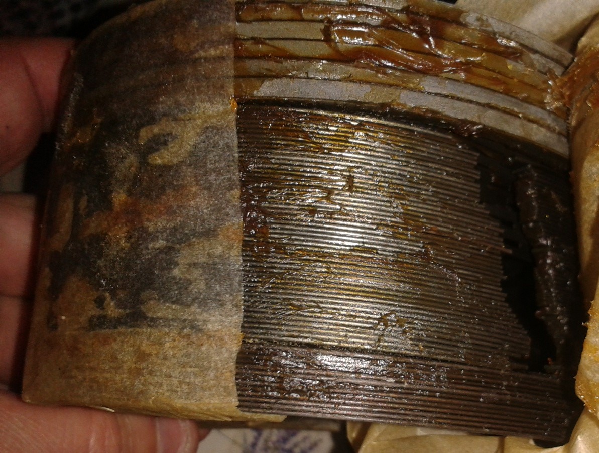

Сообщение zilov73 »
Вот фото получше

Re: На опознание
Сталкивался с наборными компрессионными кольцами на ГАЗ-52(3шт. в одну канавку).Такой набор считался межремонтным,т.е.ставился в изношенную поршневую без расточки.Старики говорили,что эти кольца держат хорошо,но цилиндр быстро убивают в силу своей жёсткости.

Re: На опознание
zilov73 писал(а):...Нижние компрессионные кольца наборные,там их 48штук т.е.в каждую канавку по 4кольца.И маслосъёмные наборные.

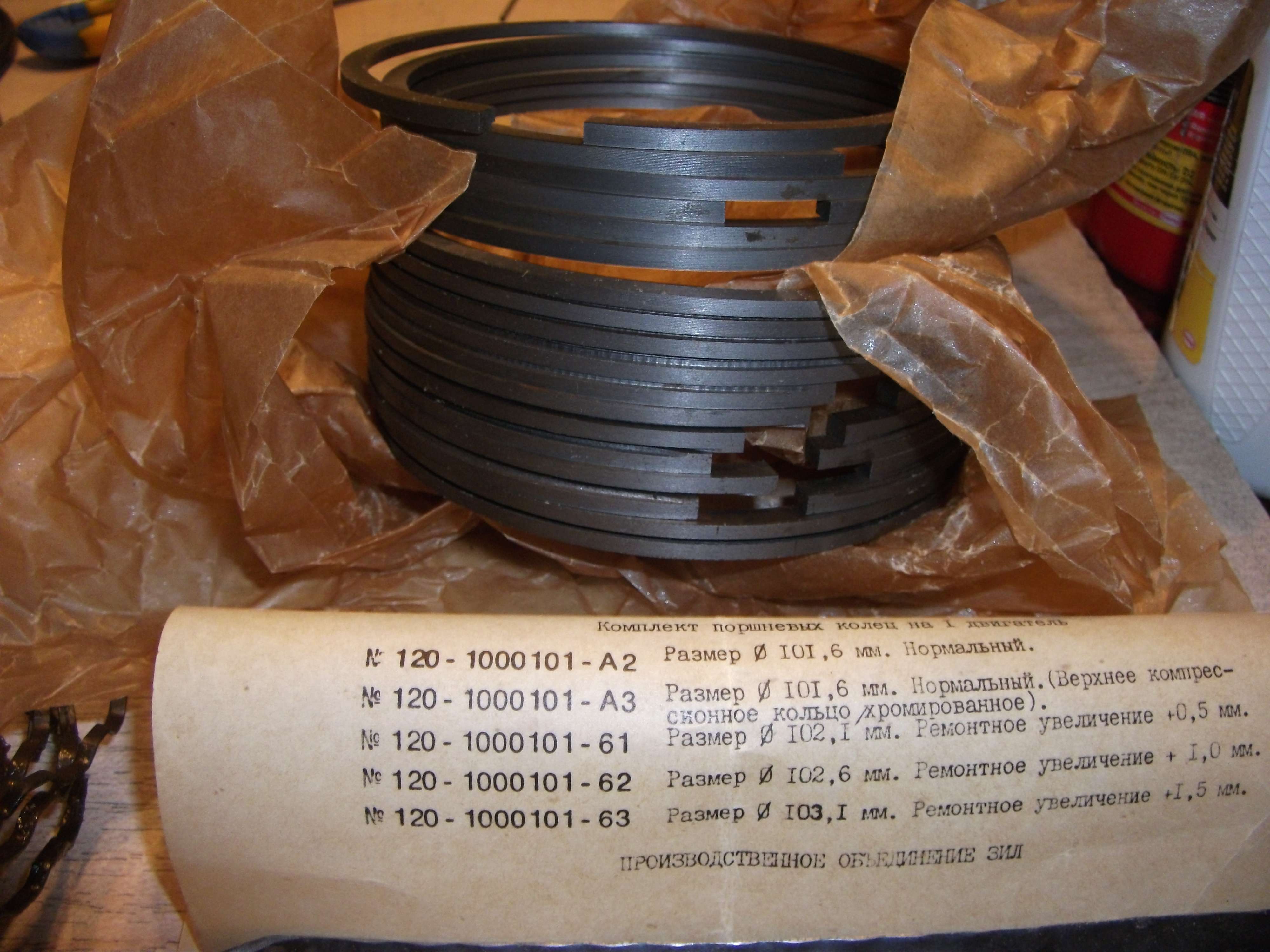

Пардон, но на второй, более качественной фотографии, я насчитал 60 штук тонких колец. И учитывая тот факт, что тут и масло съёмные тоже, а не отдельно где-то, то на цилиндр получается десять штучек всего. И я бы распределил их слегка иначе: четыре в масло съёмную канавку и по три во вторые компрессионные канавки. Четыре туда вряд ли влезут, компрессионные потоньше будут, чем масло съёмные.
Ну, как-то так... :hi:
Но возможно, ошибся и масло съёмные на фото не попали, ... :hi:

Re: На опознание
Сообщение zilov73 »
Я вставлял кольца в поршень ,вставляются 4 кольца.
Re: На опознание
zilov73 писал(а):Я вставлял кольца в поршень ,вставляются 4 кольца.
Понятно.
Значит масло съёмные в объектив фотоаппарата не попали, к сожалению...
Интересно, а они такие же как на фото уважаемого MAVr-diesel?? Или иные?? Потому что если такие, то тогда 12 штук это для масло съёмных канавок, а 48 штук в нижние компрессионные по четыре штучки - колечек-то 60 штук на фото...
Или этот комплект оказался не комплектным?? :hi:
