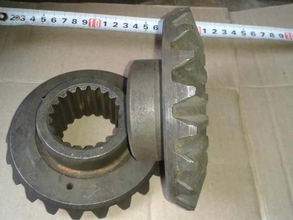

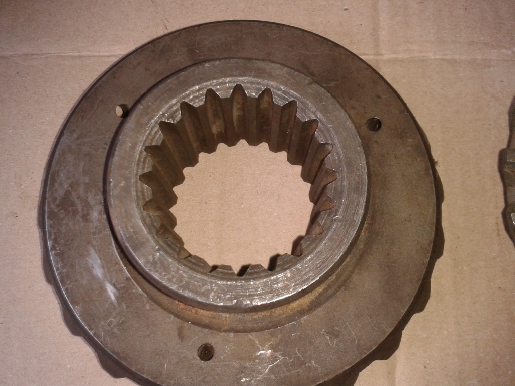

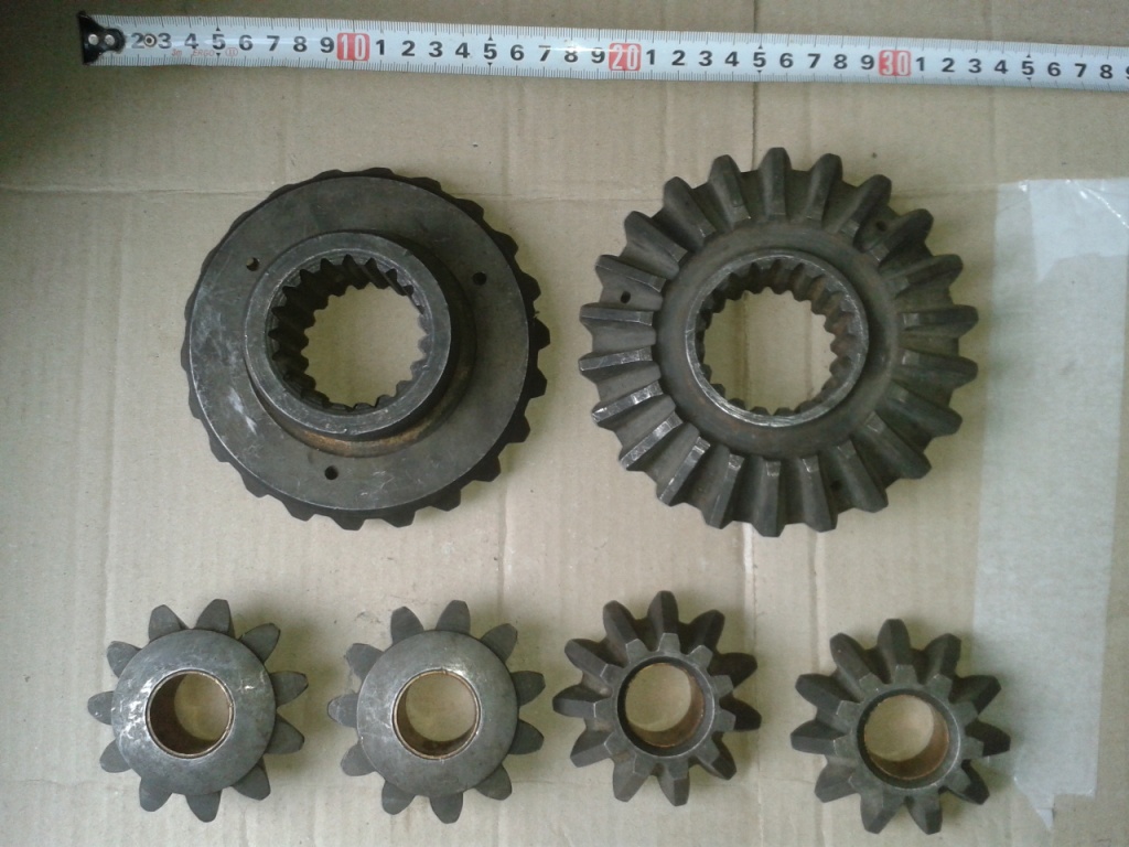

Добрый день.Помогите опознать с какой машины эти шестерни и сателиты.Возможно ЗИЛ 157 или УРАЛ.

Похоже ГАЗ-53

ррррыч писал(а):Похоже ГАЗ-53
на полуоси газ 53 16шлицов ,а здесь 20
Re: Помогите опознать
zilov73 писал(а):Добрый день.Помогите опознать с какой машины эти шестерни и сателиты.Возможно ЗИЛ 157 или УРАЛ.
ЗИЛ-157 - 16 шлиц.
Урал - 20 шлиц.
Скорее Урал, но нужно смотреть чертежи Урал или сходить с деталью в Ураловский магазин.

Дело в том ,что в радиусе 100 км таких магазинов точно нет.По этому и обратился сюда на форум.За ответ спасибо я тоже склоняюсь к УРАЛу.

Я покупал запчасти на разные авто и среди них были эти шестерни ,связанные проволокой,хочу просто узнать от куда этот комплект .Сам прекрасно понимаю что на коленках в гараже их не поставиш.

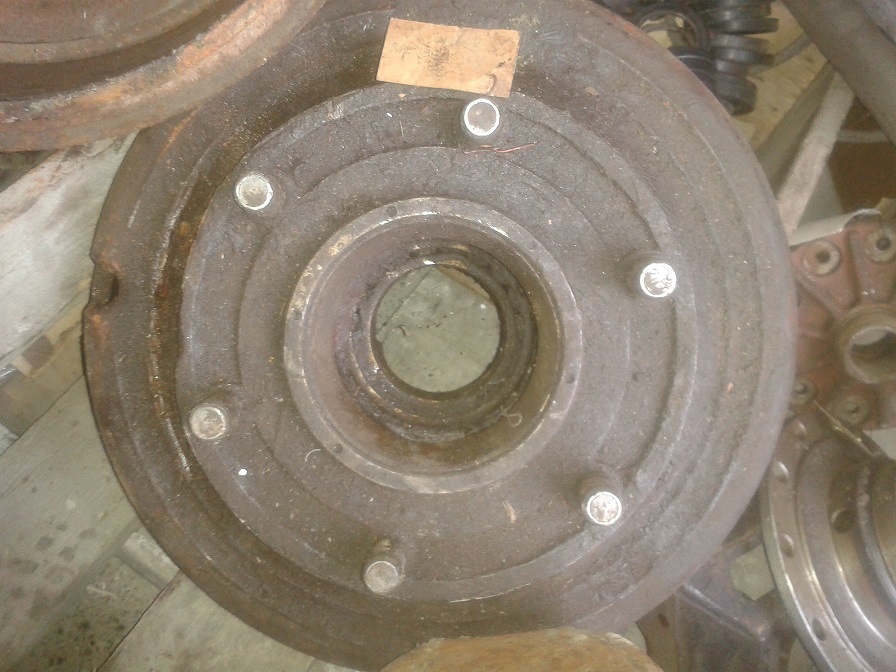

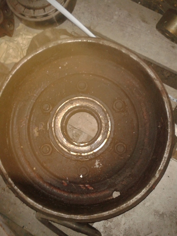

Доброго всем дня.Помогите опознать ,это с зил 157 ???

Re: помогите опознать
Нет.. Это скорей всего ГаЗ.
Сообщение Serg »
Эти барабаны с тракторных прицепов старого образца, модель прицепа уже не помню. Помню что резина на них стояла широкая, типа кф-97, кф-95. Может такая и стояла. Барабаны такие у меня были в 90-е годы. И я их даже на свой 157-й ставил. Из недостатков могу с точностью сказать что шпильки немного короткие. Может еще какие мелкие недостатки были, уже не помню. очень очень давно было. Но такие барабаны как на фото я точно ставил и с короткими шпильками так и катался я.
