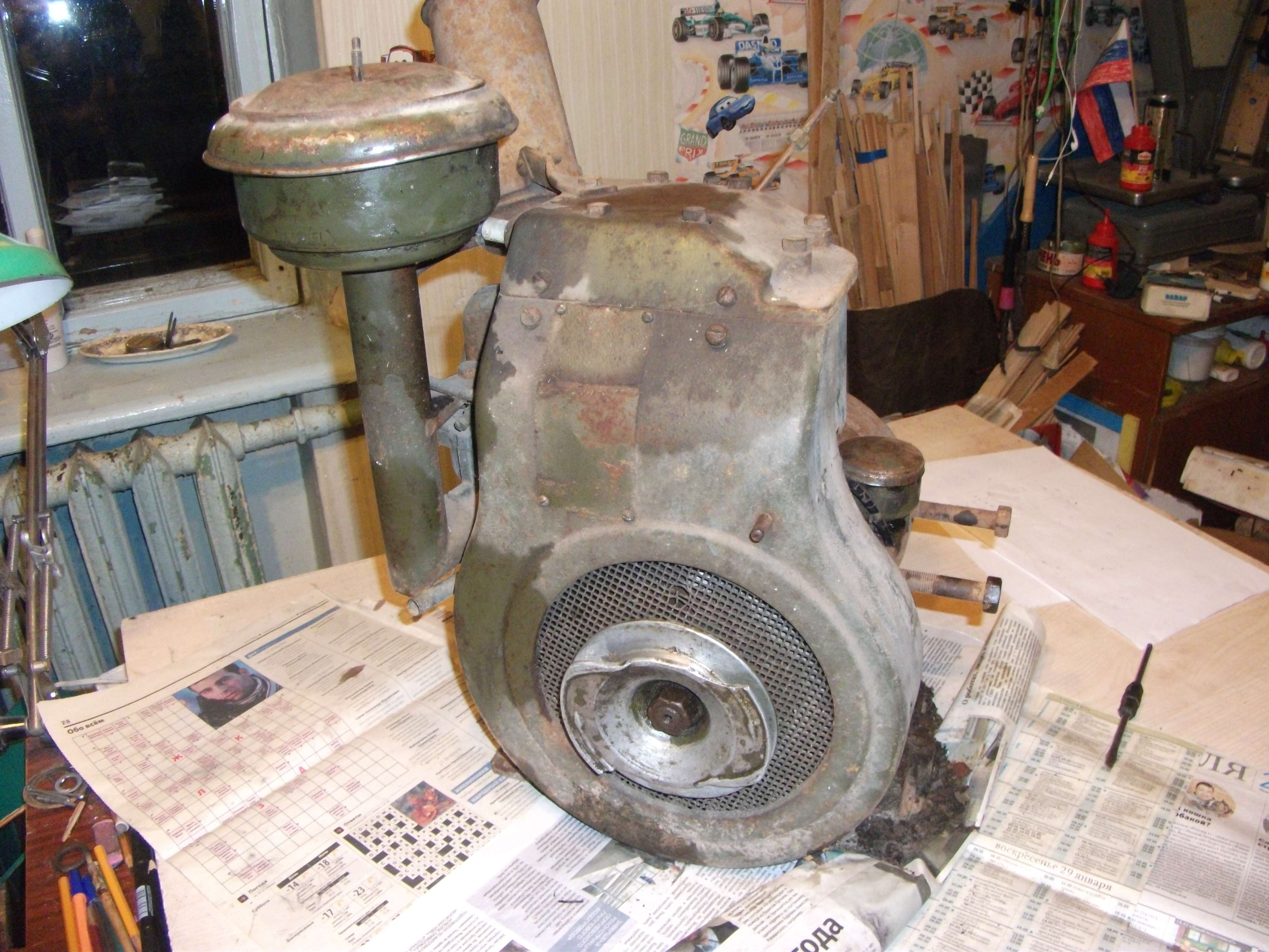

Grunbau писал(а):Этот мотор заводится с одного рывка шнура. Стартер там явно не нужен.Свечи шли в то время были разборные ,тем более американские.Фирма Бриг энд Стрейшен самая известная по малым моторам.
Да -это так, НО !если мотор отрегулирован и настроен. В нашем случае двигатель будет как бы с нуля, к тому же где в этой системе подстроится под высокооктановый бензин ?!
к тому же шкив под шнур сломан

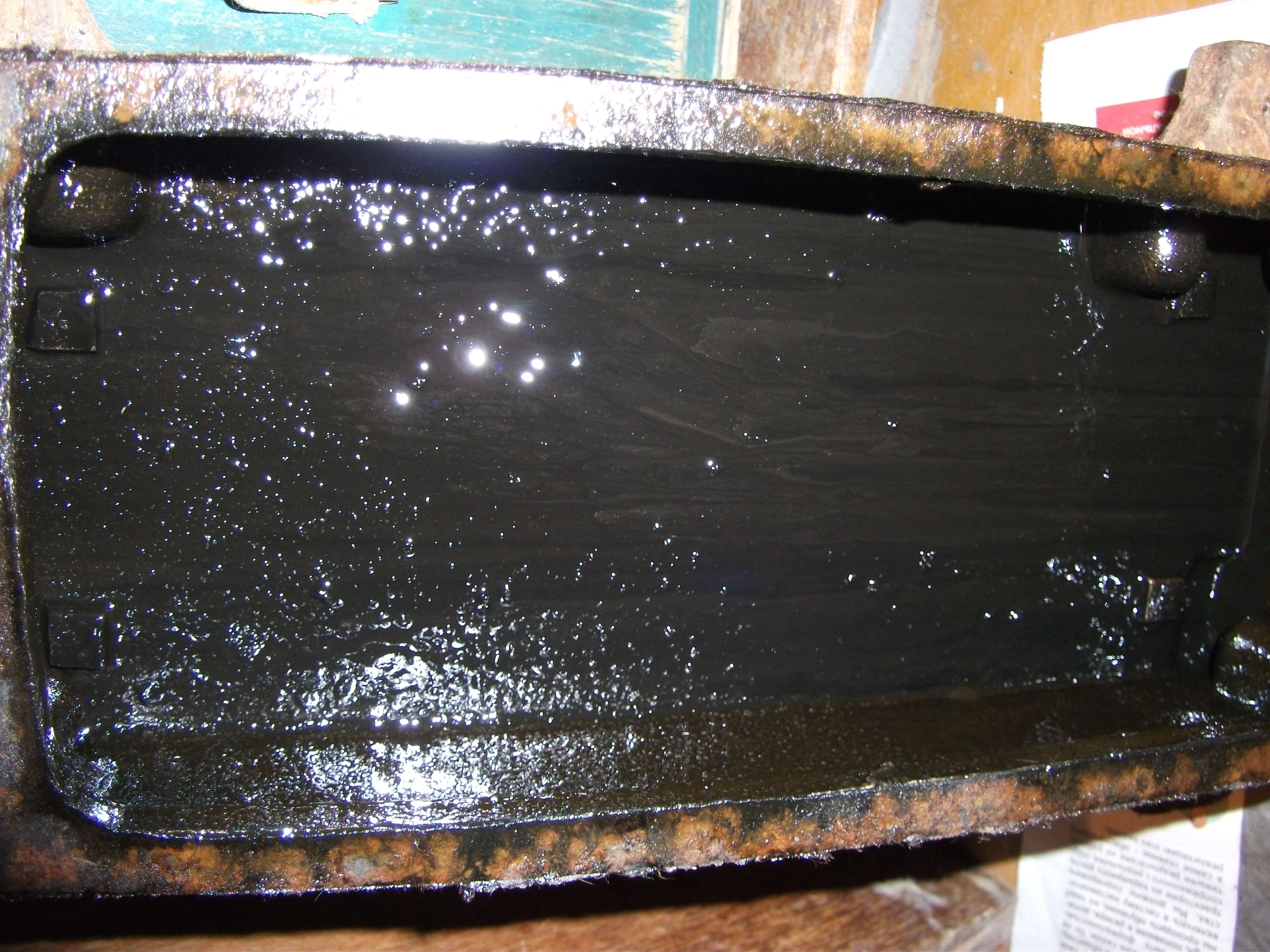

слил литр масла, вонючее как -жуть.
а осадочек то, остался.

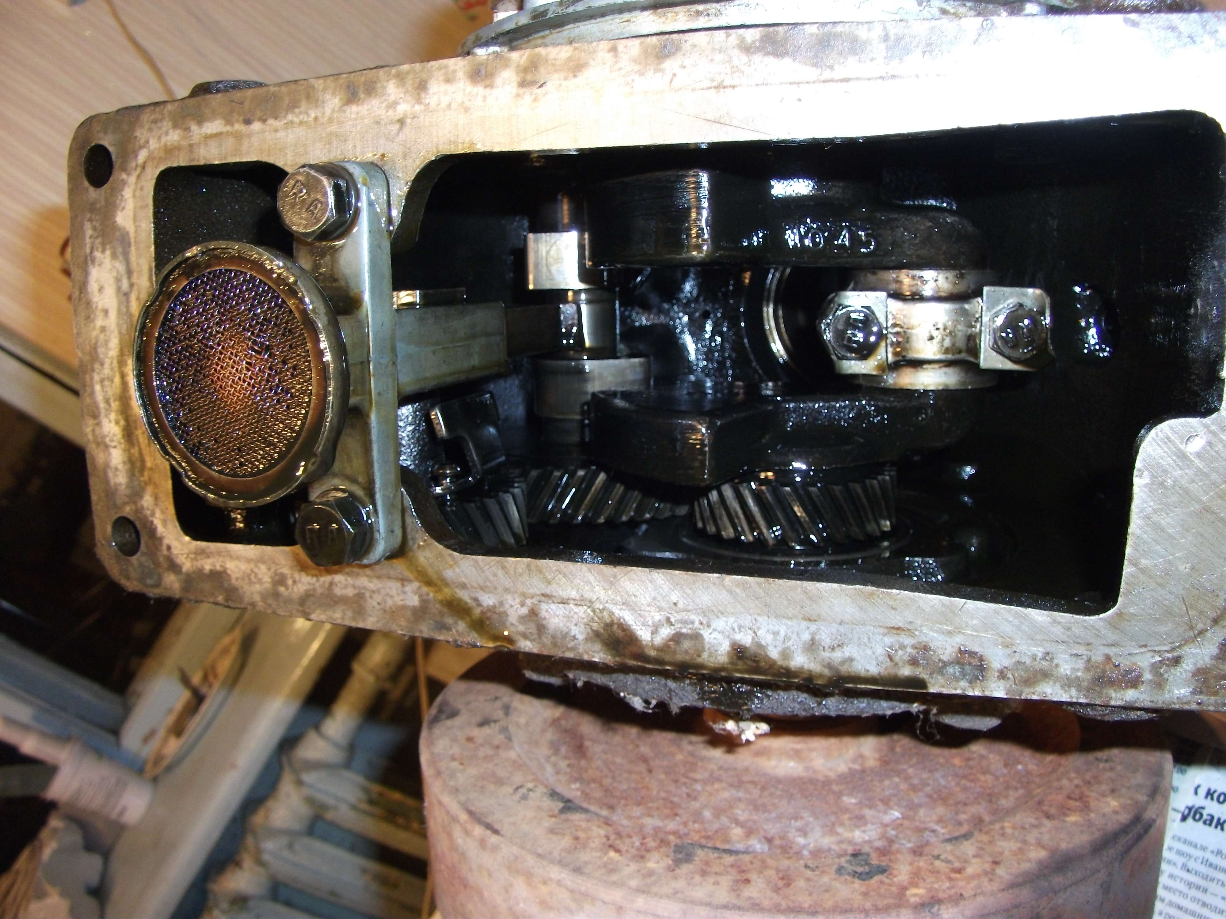

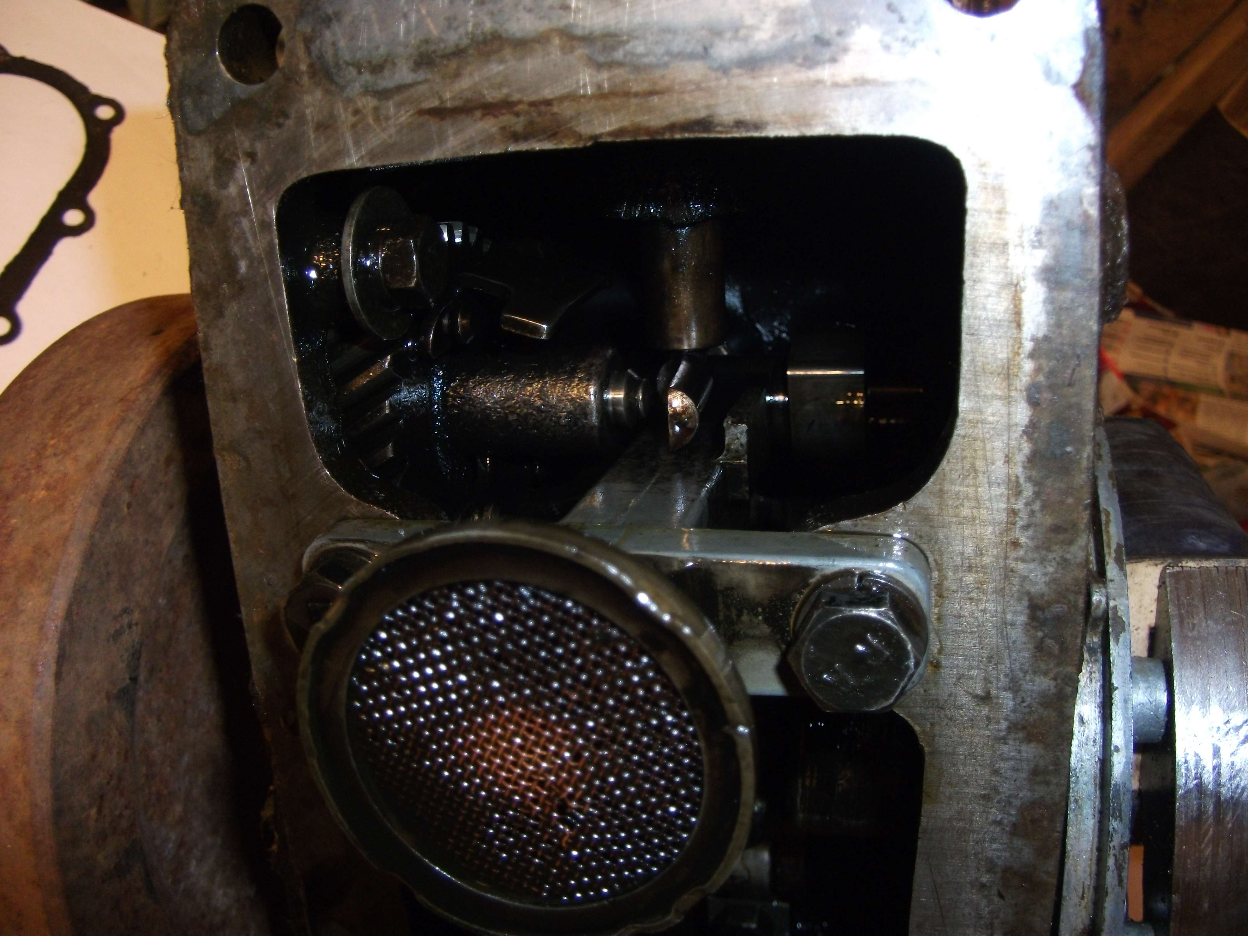

Re: Двигатель в один цилиндр.
Такого поворота я не ожидал :shock: маслозаборник
верхний край корпуса маслозаборника упирается в полноценный распредвал, наверное его и держит.
хотя маслонасос не обнаруживается
отверстий под валы в корпусе нет, всё ставится изнутри
рычаг от газульки давит на какую то кнопочку

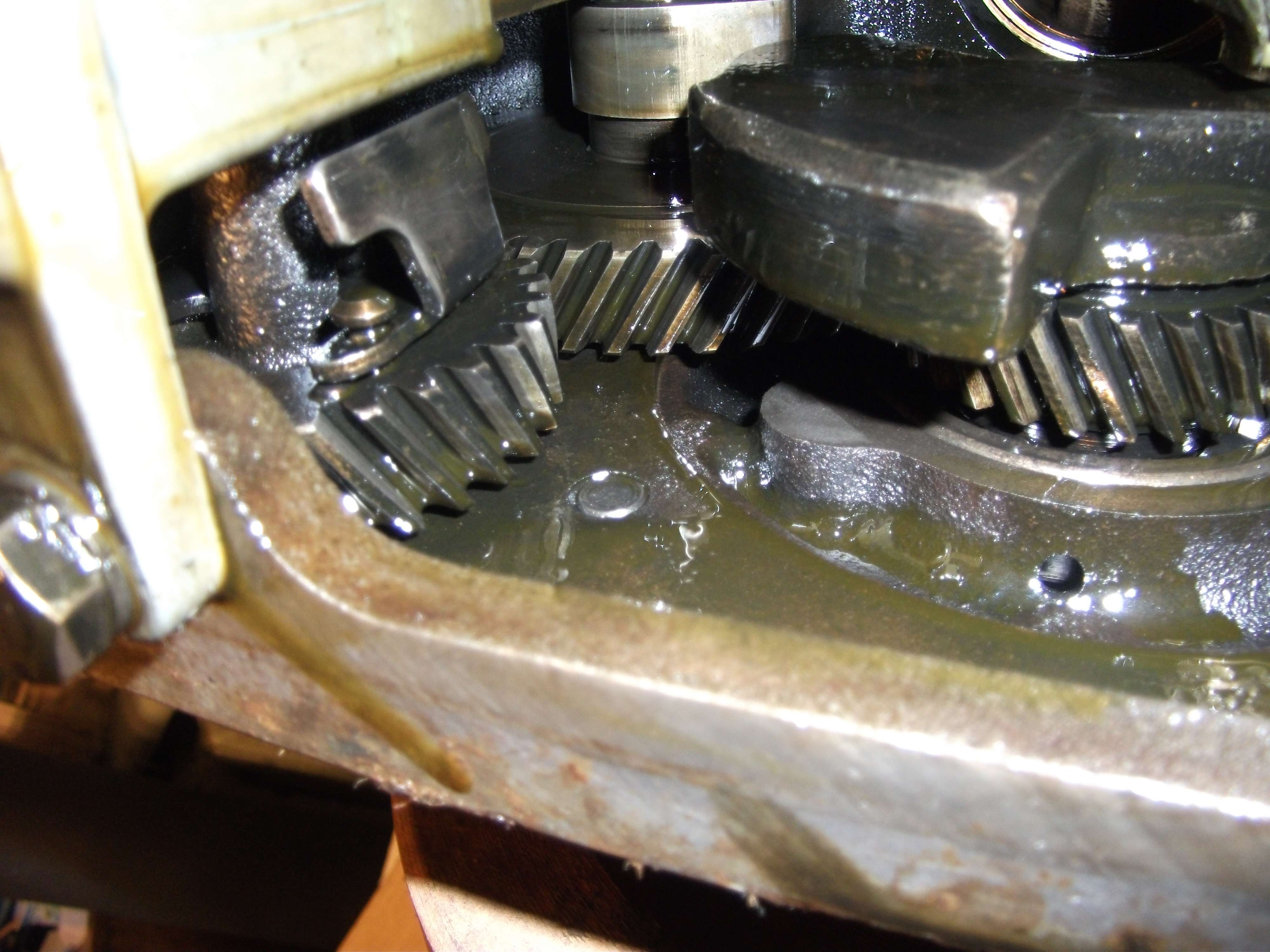

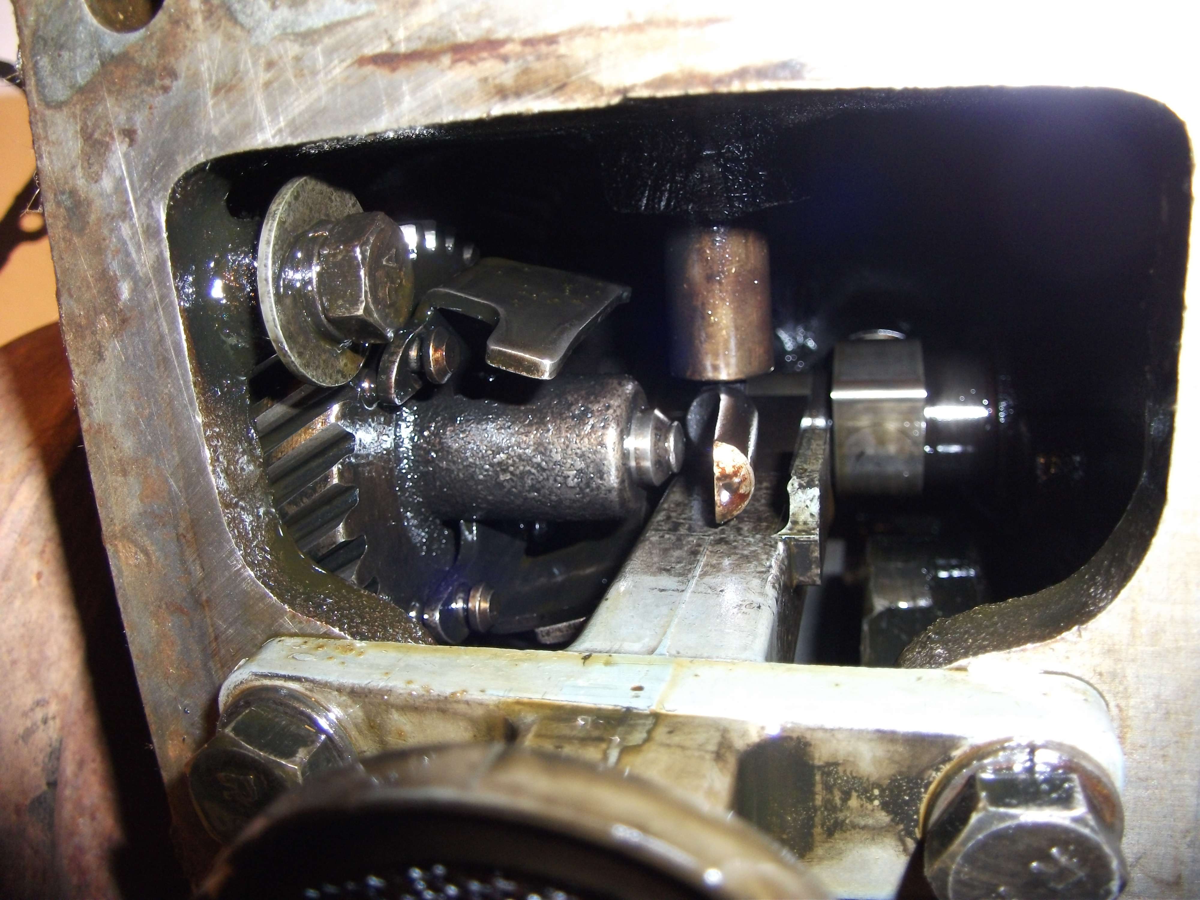

Рычаг газульки связан с центробежным регулятором оборотов.Пластинки на шестерне это грузики регулятора.
Grunbau писал(а):Рычаг газульки связан с центробежным регулятором оборотов.Пластинки на шестерне это грузики регулятора.
Внешне это действительно похоже на центробежный регулятор. Но в таком случае эта шестерня должна быть с микропроцессором. Шутка.
Но действительно интересно, каково устройство этой шестерёнки?!. :?
