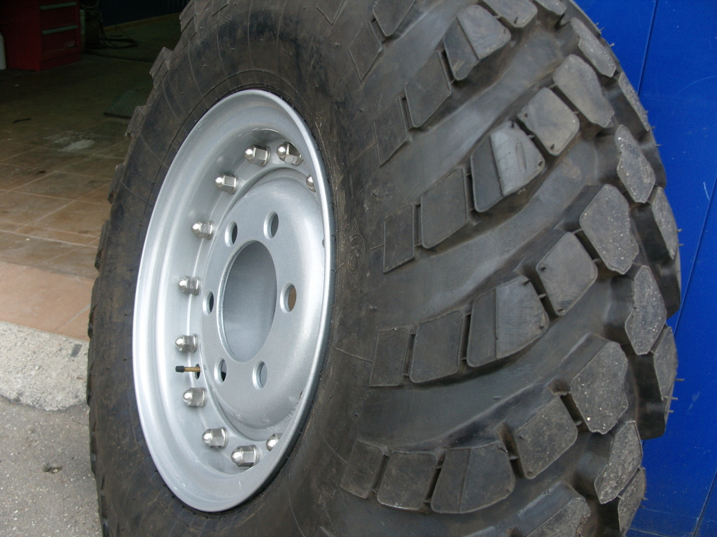

Растолкуйте пожалуйста на соседнем форуме высказали мнение что диски на гайках и на кольцах имеют разные размеры, так ли это ? Особенно интересует различия вылета диска.
http://gaz63.ru/forum/viewtopic.php?f=3&t=1394
- avp9HRkv.jpg (416.5 КБ) 13521 просмотр

Еще интересен такой момент, вроде как на дисках с гайками вместо флиппера должно ставится металлическое распорное кольцо (под цифрой 3 на рисунке) Можно ли вместо него поставить обычный резиновый? У кого есть опыт эксплуатации?
- Сообщения: 1518
- Автомобиль: 4-157
- Имя: Владимир
- Откуда: (Подмосковье)
Re: шины
Сам я стараюсь ставить металический флиппер,но разбирал колёса болтовые,не свои,некоторые были и с резиновым флипером.Если нет железки ,можно и так собрать.Если сильно не использовать подкачку,ниже 1-1,5атм,не сбрасывать,то будут ходить.
