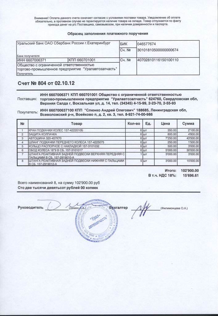

левит писал(а):Сказочное предложение:
http://www.avito.ru/verhnyaya_salda/zap ... _156724784
сказочное ли предложение решать каждому самостоятельно...
Re: шины
Andrey писал(а):сказочное ли предложение решать каждому самостоятельно...
Коллега ,я по этим накладным брал не раз..без обмана.если у вас есть лучше и дешевле ..присоединюсь.
Re: шины
все что дешевле зачастую очень сильно Б/У... )))
пока я поддерживаю положительное мнение об уралавтозапчасть.
но все-таки каждый сам для себя решает.
