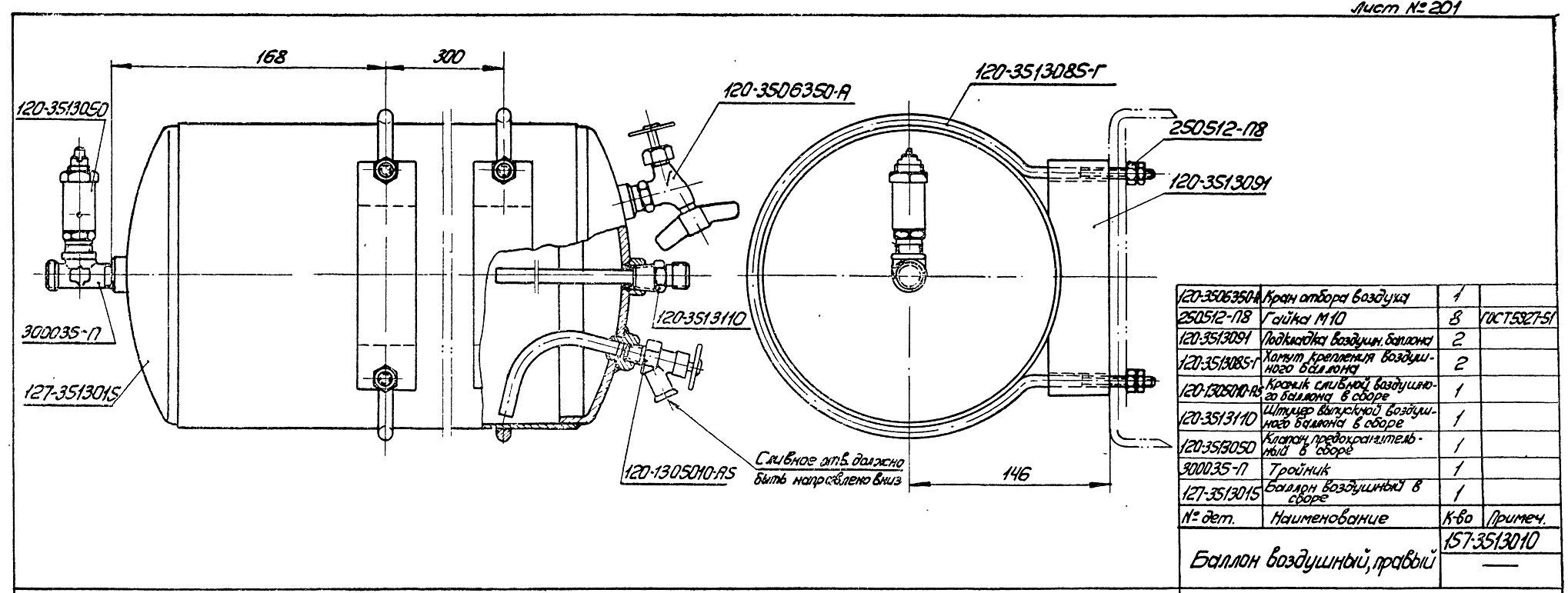

у нас на 157х разве стандартные краны на ресивер с резьбой под шланг?
- Сообщения: 733
- Автомобиль: ЗИЛ 157 КДЕ
- Имя: Аркадий
- Откуда: Красноярск
Кран отбора воздуха с резьбой, чтобы держать давление.amto писал(а):у нас на 157х разве стандартные краны на ресивер с резьбой под шланг?
Лучше поставить шаровый кран с длинной ручкой - в эксплуатации сильно удобнее.
- 4.jpg (394.2 КБ) 14567 просмотров
- amto
- Сообщения: 1245
- Имя: Валентин
- Откуда: Сибирь
я про резьбу на носике кранаАркадий писал(а):Кран отбора воздуха с резьбой, чтобы держать давление.amto писал(а):у нас на 157х разве стандартные краны на ресивер с резьбой под шланг?
Резьба на носике обычная, метрическая, если не ошибаюсь, М12. Но, что печально, стыкующие гайки или барашки от современных шлангов подкачки не подходят( там диаметр и резьба, соответственно, больше). На старых 130, 131 такие же краны шли. Я искал оригинальный шланг достаточно долго и купил, аж за 1 т.р., в своё время.. хотя, конечно, можно всё на токарном станке сделать.
