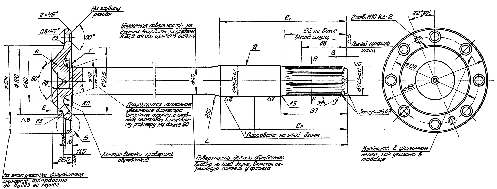

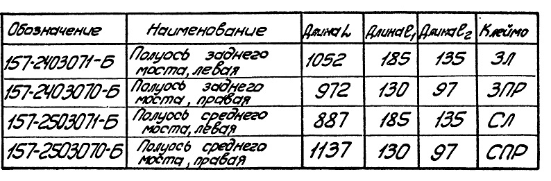

Длинна полуосей
Кто может подсказать длинну полуосей ( желательно всех мостов ) а то такой инфы в нете ненашол .Эсли кто владеет инфой поделитесь пожалуста

Re: Длинна полуосей
Предлагал же админу разместить чертежи на форуме...bikss писал(а):... но у меня нифига те ссылки не открываэт
- Длина полуосей чертеж.jpg (399 КБ) 8317 просмотров
- Длина полуосей.jpg (108.13 КБ) 8317 просмотров

Re: Длинна полуосей
Аркадий огромное человеческое спасибо мож ещё кому пригодитса
