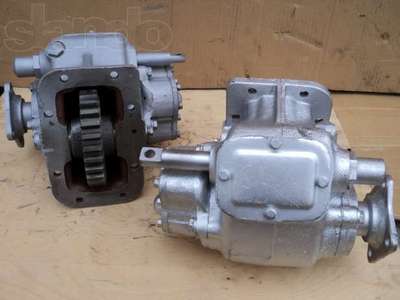

Коробка Отбора Мощности на Раздаточную Коробку ЗИЛ-157
- p20140913185823-84052085_2_644x461_korobka-otbora-moschnosti-na-zil-157-fotografii.jpg (12.67 КБ) 21402 просмотра

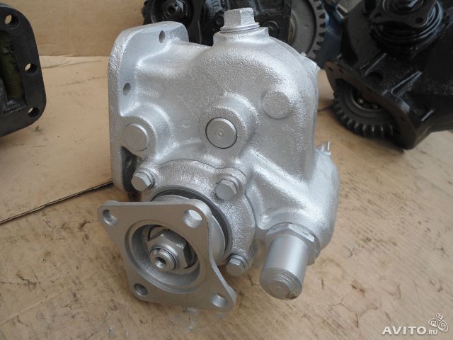

Предназначена для отбора мощности от КПП с приводом на насос через карданный вал с фланцевым соединением (фланец смотрит назад).
Насос, применяемый в работе с данной коробкой левого и правого вращения.
Коробка Отбора Мощности может приводить в действие насосы на Бензовозах, Водовозах, Вакуумных, Илососных машинах и прочие агрегаты.
- 505893603.jpg (48.35 КБ) 21402 просмотра

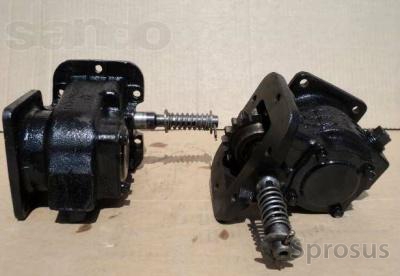

Коробка Отбора Мощности для пожарного а/м ЗИЛ ( КОМ-68 )
- 2255596_1.jpg (247.72 КБ) 21401 просмотр

На первом фото лежит вверхногами.. темы по КОМам давно созданы.надо смотреть по заводам что их изготавливают ,по каталогам.В Рославле более 50 видов комов.. а таких заводов по России много. Все хотят на левую сторону,нашли дырку и что?что то фото не вижу ? ..
