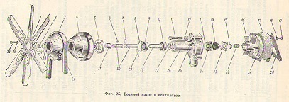

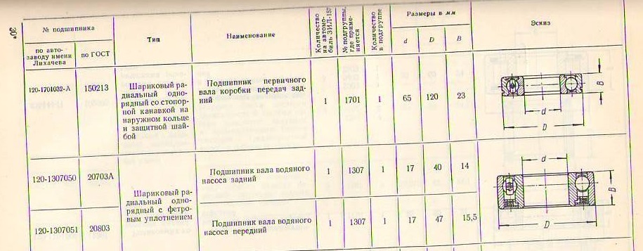

Привет всем! Подскажите у кого есть схема водянного насоса двигателя 157д Зила 157 КД скиньте пожалуста.Нужно узнать какие подшипники и сальники изпользуются и порядок сборки,и вообще ее конструкция и какая разници между водянными насосами 120 и 157д

Разница между 157 и 157Д есть.
На 157Д помпа мощнее и имеет дополнительные входы от термостата и компрессора.
Оценить можешь сравнив данные данные от Евгения по 157Д и прилагаемые данные по 157.
Помпа ЗИЛ=157.jpg (31.84 КБ) 7701 просмотр
Подшипники помпы ЗИЛ-157.jpg (127.7 КБ) 7701 просмотр
