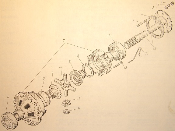

Кто-нибудь знает размеры болтов коробки дифференциала (позиция 13 на чертеже)?
Каталожный номер 301086-П.
Это обычные или каленые болты?

А чем Тебя не устраивает информация из каталогов!? Нет доверия что-ли..? Например, по этому болту есть абсолютно ВСЕ в каталоге на стр. 201 (2 том)... Я его (этот каталог) Тебе скидывал). Точно так же viewtopic.php?f=3&t=804 Ты задавал вопрос... Так там тоже всё есть, до последнего нюанса, об этом подшипнике на стр 135 (2 том).. Конструктору и рационализатору, я так думаю, необходимо работать с литературой и первоисточниками...

Никаких болтов там нет ..Там заклепанно заклепками на горячую. Это про 157й.Кстати сам удивился когда увидел.
Фото в студию..?
Re: Болт коробки дифференциала
Grunbau писал(а):Никаких болтов там нет ..Там заклепанно заклепками на горячую. Это про 157й.Кстати сам удивился когда увидел.Фото в студию..?
Володь, ну о чём Ты?! :? Болты там... С головками под шплинт-проволоку... Клёпками ведомая шестерня приклёпана...

Все верно.. Перепутал с главной шестерней.

zheka73 писал(а):А чем Тебя не устраивает информация из каталогов!? Нет доверия что-ли..? Например, по этому болту есть абсолютно ВСЕ в каталоге на стр. 201 (2 том)...
Проблема в том, что кроме кода 301086-П ничего нет. В интернете еще можно найти цену.
Размеров болта нет.
Когда менял подшипники ведущего вала моста обнаружил, что некоторые болты, стягивающие мост, нужно менять. А болты оказались нестандартными - М11*1,5. Хочется подстраховаться от подобных сюрпризов.
:?: Посмотри повнимательнее, и подобные (действительно каверзные, в работе) вопросы отпадут у Тебя навсегда... ;)

Спасибо.
Действительно не там смотрел.
