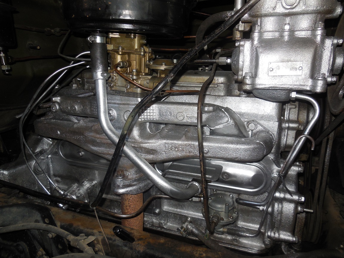

Я незнаю как 151 у меня на зиле стоит К-135 .Нормально работает.Чуть дороботан,а замеры показали.Полтора литровую бутылку он съедает за 17мин.Времени.Вот сфотаю выложу.
Вот я так поставил
Re: поставить карб К151
Добавлено: 05 июн 2016, 21:06
Карбюратор к-135
Карбюратор К-135 усановлен вместе с родным воздухоочистителем от ГАЗ-66 а по объему у 66го 4,25 115л.с а у зила 5,55 110л.с. Ну как то так.

shivayam
пашаком123456 писал(а):Карбюратор К-135 усановлен вместе с родным воздухоочистителем от ГАЗ-66 а по объему у 66го 4,25 115л.с а у зила 5,55 110л.с. Ну как то так.
Только сдаётся мне, что двигатель Ваш 5,38 л... :?
Зилок 157КД?? :?:
Добавлено: 06 июн 2016, 05:27
Ну так то да ДВС 157Д и Зил -157кд.
