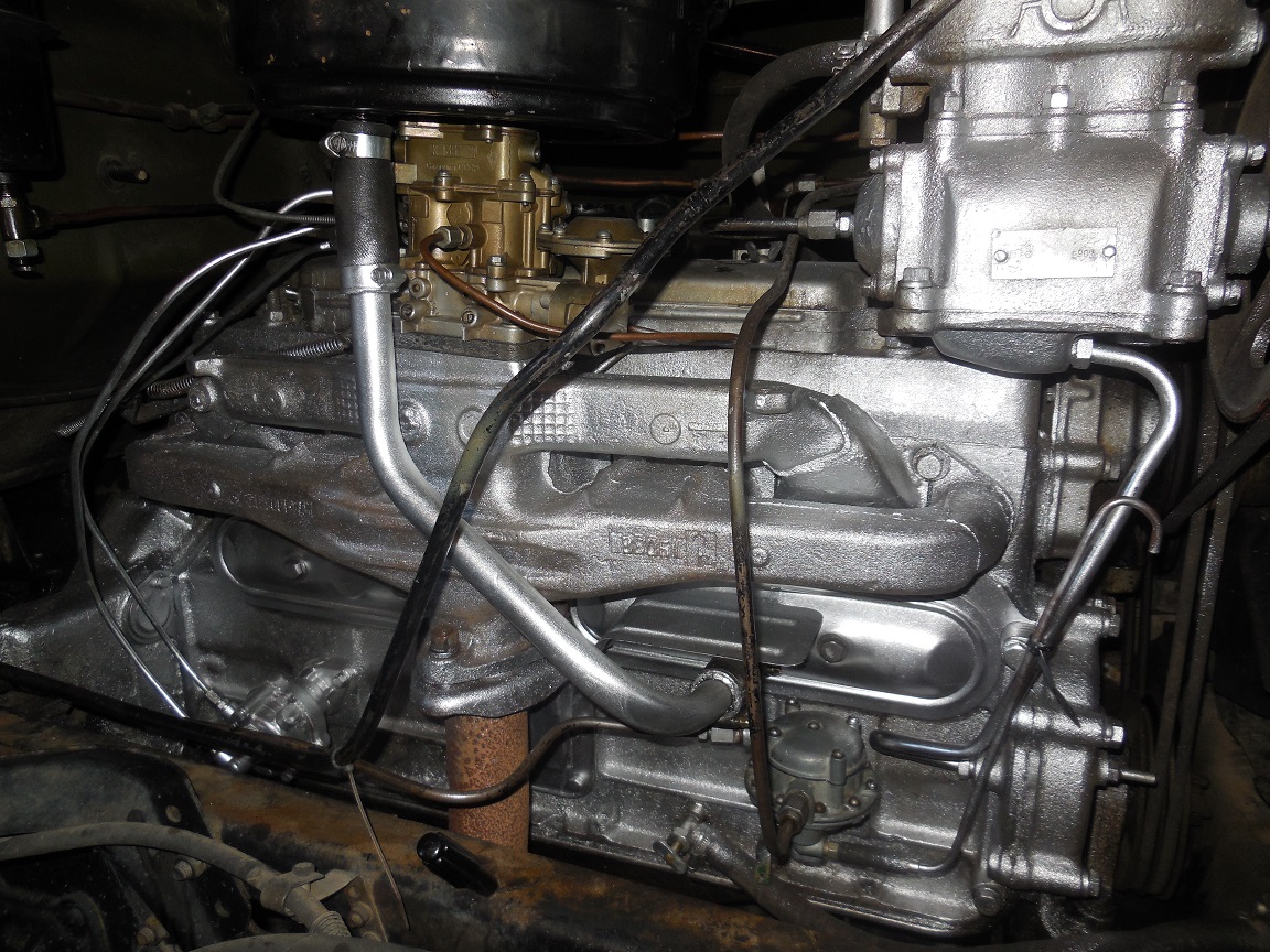

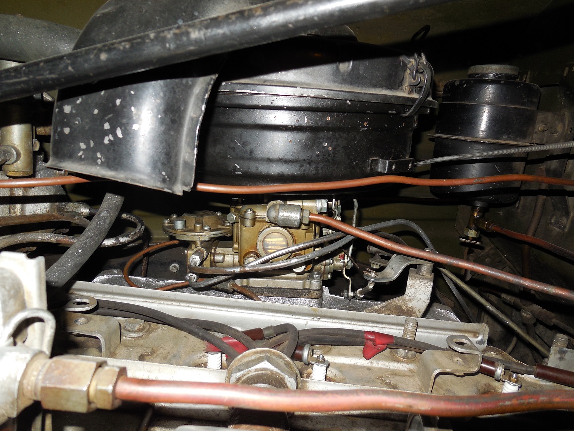

Я незнаю как 151 у меня на зиле стоит К-135 .Нормально работает.Чуть дороботан,а замеры показали.Полтора литровую бутылку он съедает за 17мин.Времени.Вот сфотаю выложу.
Вот я так поставил
Вот я так поставил
- DSCN1690.JPG (425.78 КБ) 10987 просмотров

Карбюратор к-135
Карбюратор К-135 усановлен вместе с родным воздухоочистителем от ГАЗ-66 а по объему у 66го 4,25 115л.с а у зила 5,55 110л.с. Ну как то так.
