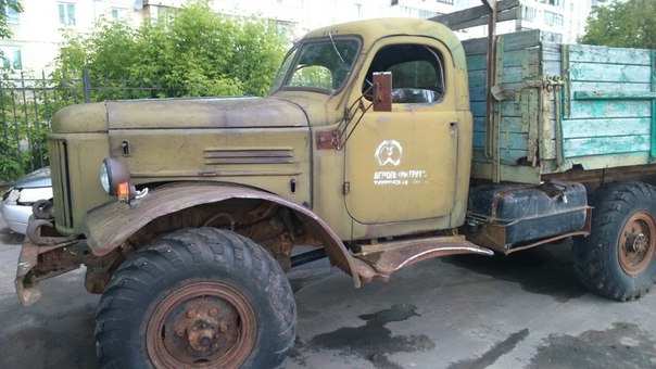

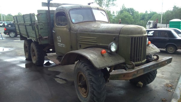

Купили еще одного Захара ,у него карб 88 ,подскажите могу ли купить новый от 130 заместо старого машина 86 года ЗИЛ157КД?
