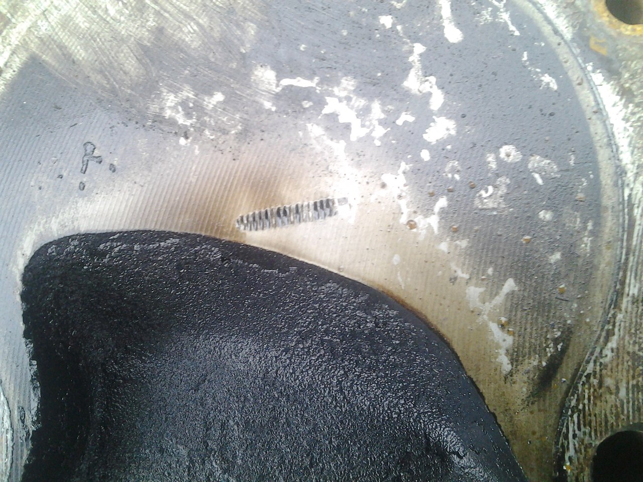

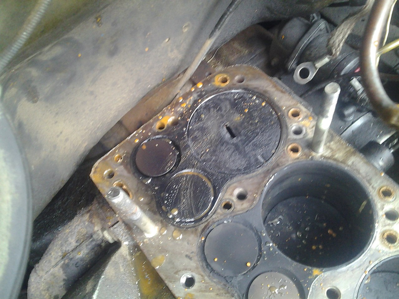

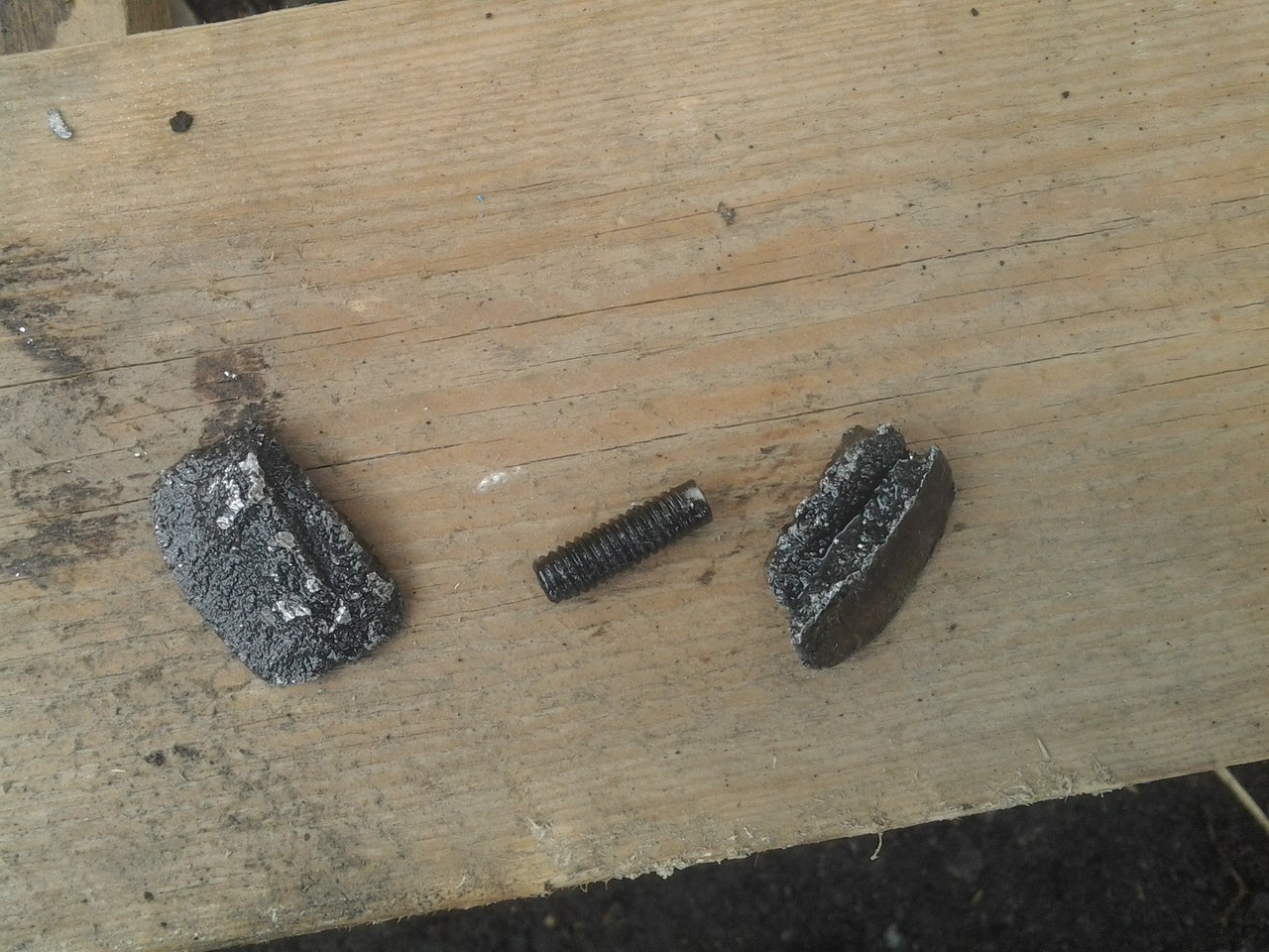

обломок болта или шпильки попал в карб. затянуло в цилиндры, пробило поршень. но при этом заводился и ехал даже с грузом. до места ремонта дополз сам, доливали масло и бенз, запуск без проблем.
сняли голову, заменили поршень, при снятии поддона (рядная 6ка стоит в 130м) пришлось свинтить маслонасос ибо поддон не вылезал, все собрали, крутим второй день, не запускается, иногда проскакивают вспышки. топливо есть, свечи новые, провода промаркированы перед снятием.
