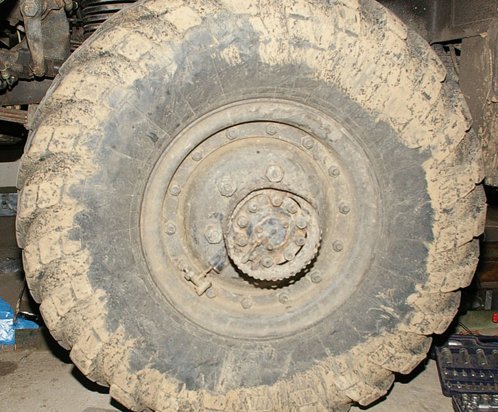

Можно поподробнее про ГАЗ-66?Serg писал(а):Кстати, я видел так многие делают на газ-66, думаю на 131 также можно сделать легко
Что делается с автоподкачкой? Она как раз из центра оси выходит.
- Ступица Газ-66.jpg (161.97 КБ) 25358 просмотров
Захар
Re: передний мост
Мне кажеться что предложеное нашим другом изменение ,это последний вариант при отсутствии зап частей .В наше время нет диффицита зап частей, мозгов и возможностей .Просто предложу _а что если вместо бронзы на втулках постовить некий второпласт может ходить дольше будет .Его даже под ГБЦ в некоторых моторах ставят .Но это так мысли в слух.Аркадий писал(а):Можно поподробнее про ГАЗ-66?Serg писал(а):Кстати, я видел так многие делают на газ-66, думаю на 131 также можно сделать легко

Мужики извините совсем забыл добавить про газ-66, зил 131. У кого таким способом было сделано (66, 131) , у них уже подкачки не было. поэтому просто так было сделать с гайком и болтом.
