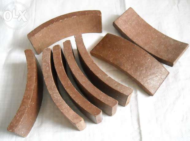

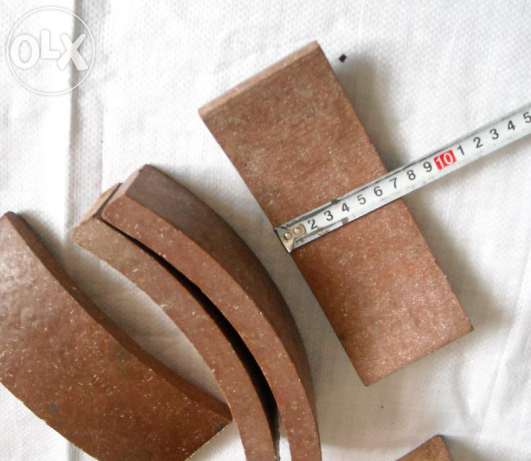

Прошу вашего совета , у нас продают вот такие накладки http://lutsk.vol.olx.ua/obyavlenie/nakl ... 2607277d74 но я какбы не совсем уверен , может у кого есть фото или размеры накладок (колодок ) ? И ещё вопрос ето задние? или передние? Какие отличия ,задние от передних ( толщина ,длинна ,шырина ?? Буду признателен за помощь

Спасибо за ответ , то на фото я так понимаю ( по размерах ) от зил-130 ?
Re: Тормозніе накладки
На фото, которых я дал тебе ссылку, изображены накладки именно ЗИЛ-157.. Ширина их 70 мм, длина (по наружной плоскости) 200 мм. Толщина бывает разная,- и номинал, и ремонтные (они толще). Все тормозные накладки ЗИЛ-157 в трёх мостах одинаковы!!! На твоих фото, тоже похожие, ширина 70 мм. Дальше не вижу... Точно, сказать нельзя, т.к. от ЗИЛ-130 очень схожи, только подлиннее и радиус изгиба другой...

Вот человек даёт описание ( по моей ссылке выше ) (((Продам тормозные накладки. Номер по каталогу 123В-3501105.Применяется: ЗИЛ-157К, ЗИЛ-157КВ, ЗИЛ-157КД, ЗИЛ-157КДВ. Размеры: толщина 16мм, ширина 70мм, длина дуги 182мм, радиус кривизны внутренний 175мм. вес 500г. )))Так они получаютса чуть короче 157-го ?? Или неправильно мерял ?? А от 130 намного длинней ?
Да, походу, 157 колодки он тебе продаёт... Только длину замерял он по внутреннему радиусу... По внешней стороне должно быть 200мм на 157. От 130 длиннее они и радиус изгиба другой... Ну попроси ты его померять по внешней стороне. Если 200 мм,- то они точно..
