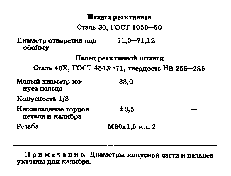

Добавлено: 03 мар 2015, 22:51
Про длину ничего не нашёл,про пальцы вот есть - может пригодится...
