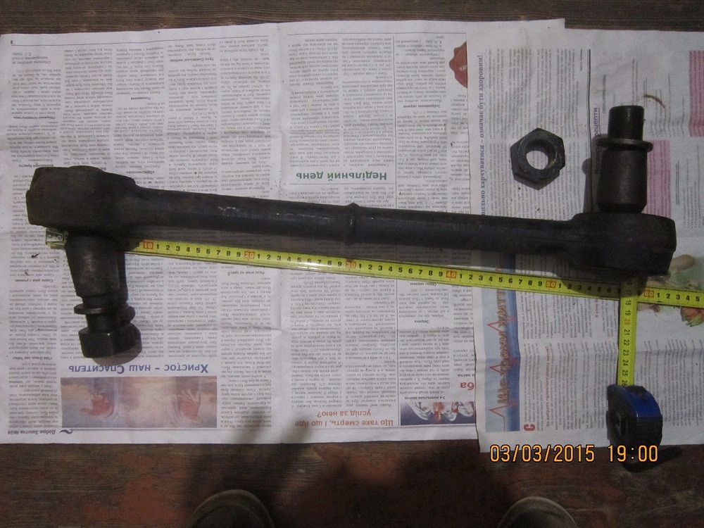

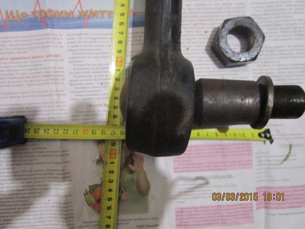

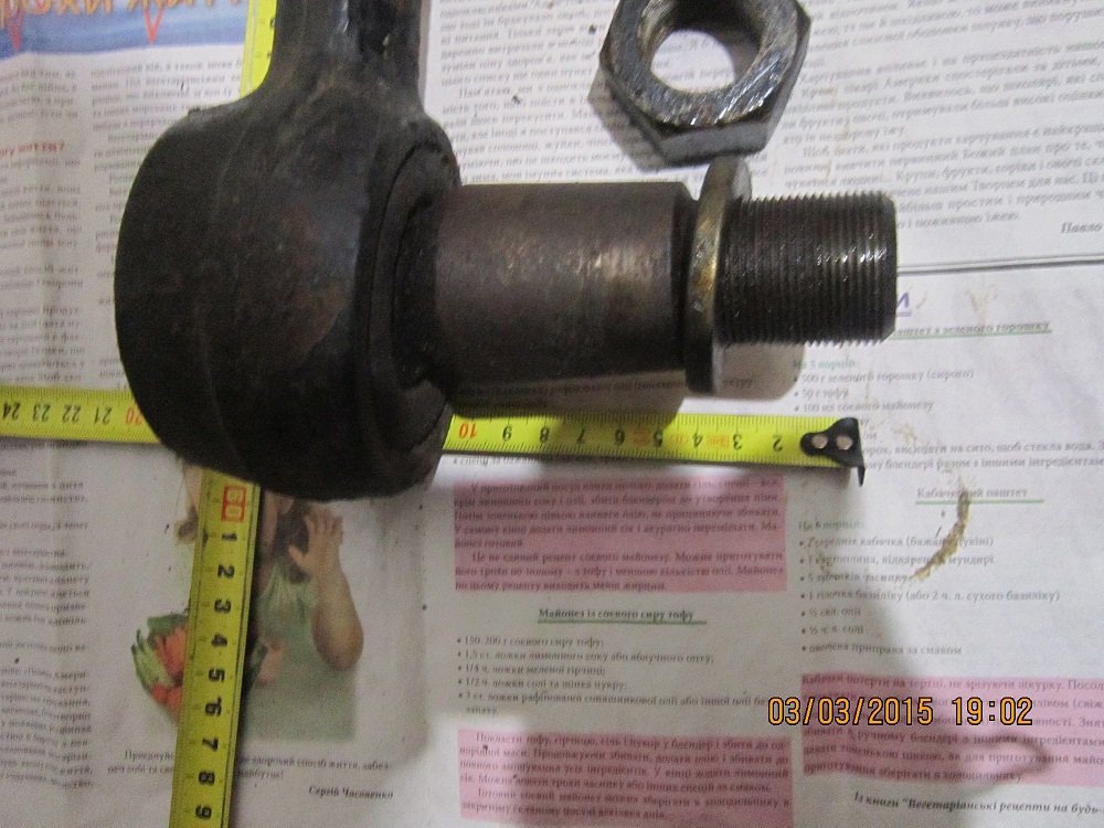

У вас хоть чтото на черметк есть , а у меня городок небольшой , то почти что ничего нет .Теперь по существу вопроса , человек прислал фото , тяг, пощупать не могу так как далеко , кто что скажет?
Реактивна тяга 004.jpg (292.97 КБ) 10101 просмотр
Реактивна тяга 003.jpg (270.08 КБ) 10101 просмотр
Реактивна тяга 001.jpg (324.13 КБ) 10101 просмотр
Re: Длинна реактивных штанг ?
bikss писал(а):на фото тяги ЗИЛ-157 ?????
Да,Зил-157 старого образца(один сварной шов и высокие гайки.)
На штангах поздних выпусков два шва и тонкие гайки,резьба на пальцах короче.
Полностью взаимозаменяемы.
При установке рекомендую поставить пыльники от КамАЗа-5320
