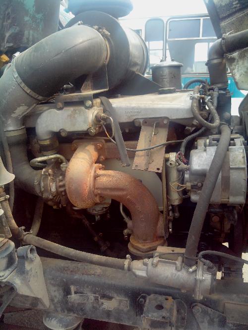

Братья помогите! Год назад друг купил (как не отговаривал) зил 131 с движком перкинс, уже аппаратуру за 46 рубликов сделал, теперь новая беда: накрылся медным тазом первичный вал коробки и промежуточная шестерня, промежутка фиг с ним, с бычка походит, а вот первичный вал на 40 мм длиннее и у шестерни 22 зуба вместо 20 как на родном валу! Братья прошу совета или помощи...може есть у кого?
Re: кпп зил 131 перкинс
Хотелось бы узнать по подробней,на сколько я понял КПП стоит в корпусе кпп зил130...Забудьте про "бычковскую" ,надо ставить штатную КПП130,ближе к мотору на 20мм.
Интересно узнать что АМО ЗИЛ делал такие валы первичные на 20мм больше специально для Перкинса????
Хотел добавить что кпп Бычка против обычной 130 не выдерживает ни какой критики,и все дело не в конструкции(на два зуба изменили), а в качестве металла. Многие знают что коробки надо искать времен СССР,те ходят без нареканий.

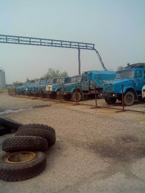

Такие валы надо искать в Тюменской области ближе к ХМАО сюда такие ЗИЛы приходили по спецзаказу нефтяников с двигателями перкинс . Но машины все живые вот попробуйте позвонить в Нижневартовск эти машины распродают возможно и запчасти есть у них 8-3466-219-177 и 8-3466-633-500 Лев Леонидович . Я когда ездил туда смотрел те машины приценивался хотел купить себе .

Огромное человеческое спасибо, дружек позвонил все есть, вышлют!
