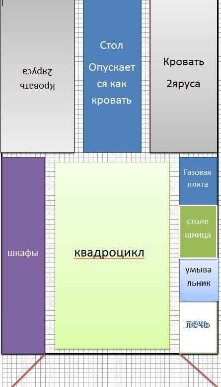

требуется помощь по строительству кунг-1м
предложения и советы
авто для рыбалки и охоты,как мужской компанией, так и семьёй
1 клетка 5 см
1 клетка 5 см

1. Печка по правой стороне у входа не очень удачное решение. Обычно левая дверь в кунге зарыта и пользуются правой. Открываешь дверь, подымаешься по лестнице и упираешься в горячую печку.
Лучше печку поставить по левому борту, а отверстие под трубу заглушить. Ну и соответственно шкафы переезжают на правый борт.
2. Нужно предусмотреть под кунгом ящик для железяк, канистры с маслом и тд. Лучше это хранить отдельно от людей. Еще нужно под кунгом разместить емкости с бензином для квадроцикла. Можно просто ящик или крепление для канистр.
3. Квадроцикл нужно серьезно фиксировать в кунге. Подпружиненные полтонны серьезная опасность.

1 Согласен полностью ,что упираешься в печку,но есть и плюсы ,Аркадий писал(а):1. Печка по правой стороне у входа не очень удачное решение. Обычно левая дверь в кунге зарыта и пользуются правой. Открываешь дверь, подымаешься по лестнице и упираешься в горячую печку.
при стоянке, движении левая сторона менее дыму,а обрамить печь теплоизоляцией можно и установить ограничение доступа к оной
2 ящики нужны ,но где ставить?запаску не уберешь,буду смотреть,и генератор куда?да для канистр тоже надо,на подножки? страшно снести можно,взад на кунг?
3 согласен про крепление квадрика,пол слабый брусок на раме тоже не пойдет,к раме самой через трос(цепь)?

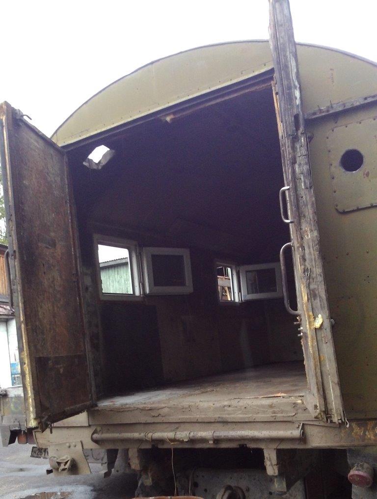

мне от кунга нужны окна старые,петли дверные,и тд и тп пока мосты перекатываю

Последнее время вижу много кунгов с пластиковыми окнами и дверями.
Не знаю как это по надежности, но старая фурнитура кончается, а лепить из г. уже не хочется.

купил с такими окнами((( лучше-бы старое гнильё перебрать там рамка металлическая ,а пластик боюсь вывалитсяАркадий писал(а):Последнее время вижу много кунгов с пластиковыми окнами и дверями.

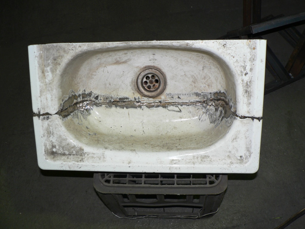

раковину готовил
