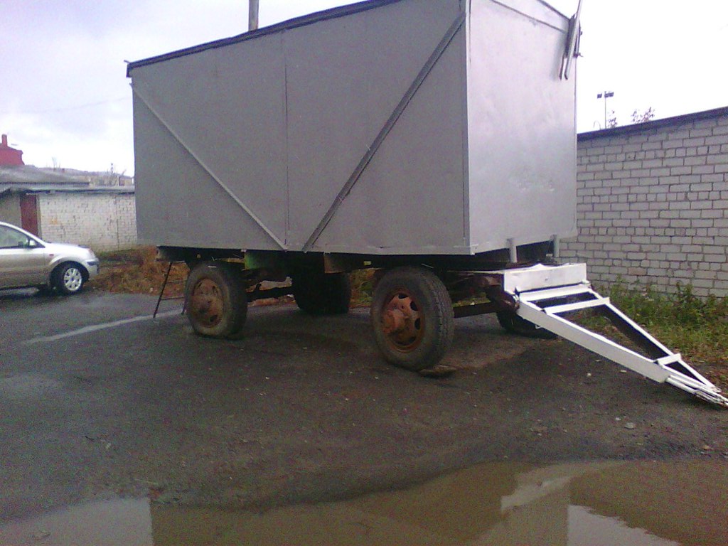

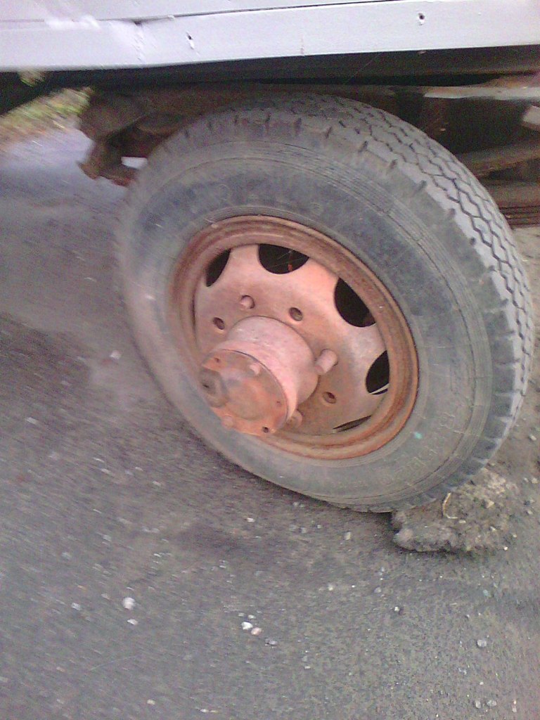

Поздравляю с приобретением , 164-й смотрю мхом порос у стёкол , ну желательно диски колёсные оригинальные найти , вчера как раз видел вагончик на колёсах у соседнего дома , там один диск от 164-го стоит , рембригада в подьездах ремонтом занимается, можно будет договорится об обмене диска на 130-й . Сам от куда родом будешь ? Сибирь то большая , от Урала и до Алтая .
Добавлено: 15 окт 2014, 15:24
Вот сгонял племянника до соседнего дома фотки сделать .
tuFmkA-BcPw (1).jpg (159.54 КБ) 32243 просмотра
Добавлено: 15 окт 2014, 17:05
груЗИЛок писал(а):Вот сгонял племянника до соседнего дома фотки сделать .
Только я что-то не понял... Там одна гайка??
